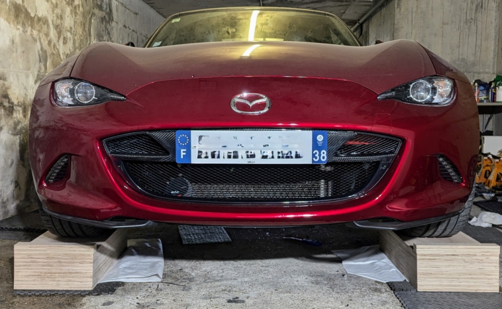

Aerogela a écrit :
La pièce LegSport et son intégration en façade.
Voilà le rendu final de la calandre avec sa petite plaque de 455x100.
Comme d'hab, un travail d'orfèvrerie de la part d'Aerogela ! :bien: :bien: :bien:
J'attends avec impatience ton CR pour toutes ces dernières modifs (admission, géo,...) :oui: (après, je donnerai mon humble ressenti suite à l'essai)
Avant cela, je me permettrai juste une remarque concernant ton admission dynamique (fallait que je trouve quelque chose, non :lol: ) : de par sa position (bien ouverte en façade, mais c'est ce qu'on lui demande...) et sa forme (en forme de cuvette en entrée), il peut y avoir un risque d'absorber de l'eau en roulant en cas de forte pluie et/ou en suivant de près un véhicule :tantpis: . (risque atténué par la partie verticale, mais existant tout de même).

Comme je crois te l'avoir dit l'autre jour, superbe rendu !
Bon la prochaine fois je devrai voir Gally en vrai pour mieux apprécier. :D

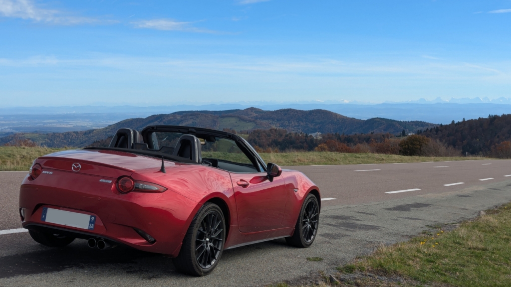

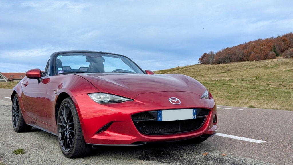

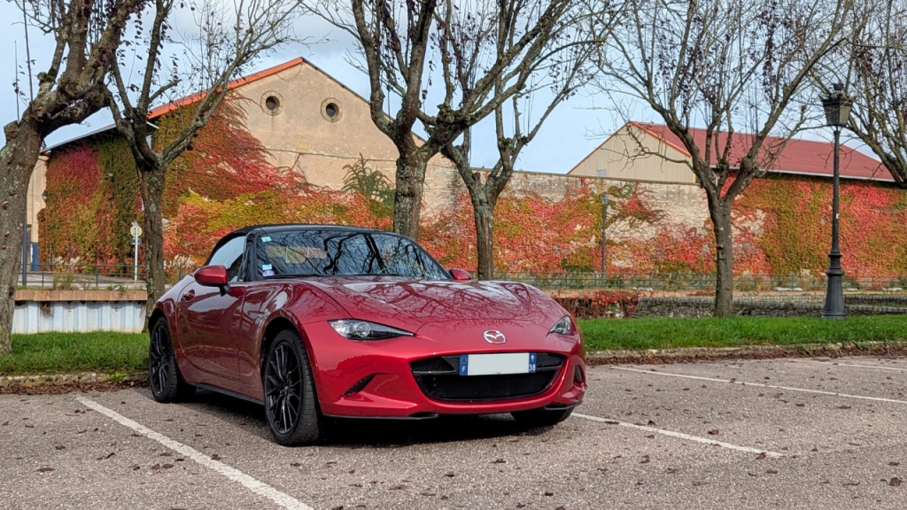

Quelques photos de Gally pour illustrer sa calandre en extérieur. J'affectionne son design, c'est discret, ça fait complétement penser à l'origine, mais ça n'est pas l'origine. Le carbone lui apporte ce petit plus que j'adore.
De même, j'adore toujours autant le rendu du spoiler du kit Aero dans la teinte de la caisse et les petites bavettes peintes également. J'essaye de garder beaucoup de cohérence dans son esthétique et je suis bien content du résultat.

En regardant tes photos et en ayant vu ta Gally "pour de vrai", on croirait qu'elle est vendue avec cette calandre ! :oui: :bien:

Effectivement le rendu est excellent.
J'aime aussi ton spoilers peint. Je suis tenté de faire pareil avec mon eternal blue si il existe.

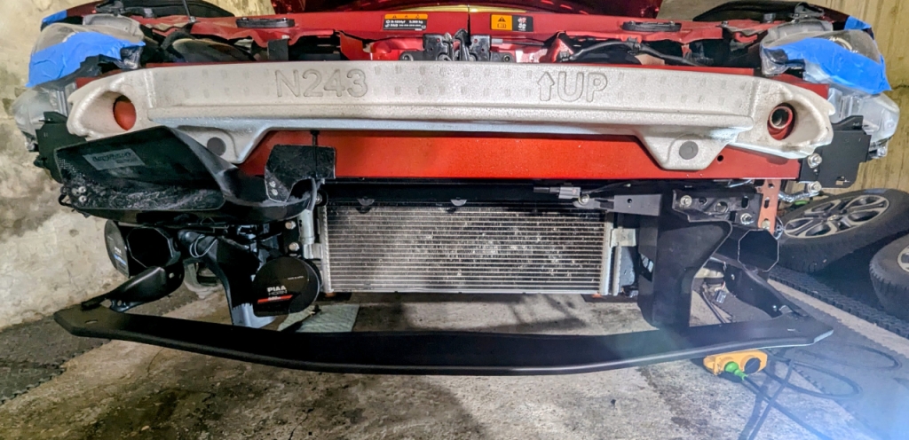

Pour l'eau dans l'admission, je suis persuadé que la pièce avec un petit volume sur la ligne d'admission d'origine sert de réservoir d'eau en cas d'accumulation. Et s'évacue par évaporation.
Merci :jap:
Si tu parles de la pièce entourée en rouge, non c’est un résonateur et il a une utilité tout autre. Il gère le flux d’air. Il y a un sujet ici où le point a été évoqué, mais c’est très loin d’être inutile.
Je vais garder l'alerte de @Goffer sous le coude, pour le moment je vais laisser en l'état. Mais je vais surveiller attentivement. En y repensant, il y a une ouverture dans le tube d'admission avant la boîte à air, et elle même possède un trou au fond. L'air arrive par le bas avant de remonter vers le filtre à air.
