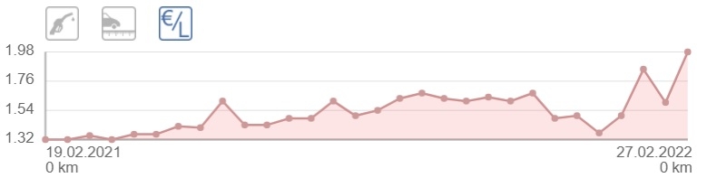

Aujourd'hui, j'ai fait des folies, j'ai acheté 20L de 98 pour la ND :D :aie:
Le prix à quelque peu augmenté depuis l'année dernière :sic: :tantpis:

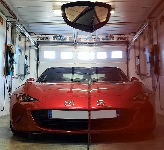

Nettoyage et remisage de la VW pour quelques jours :)
Effet miroir :D

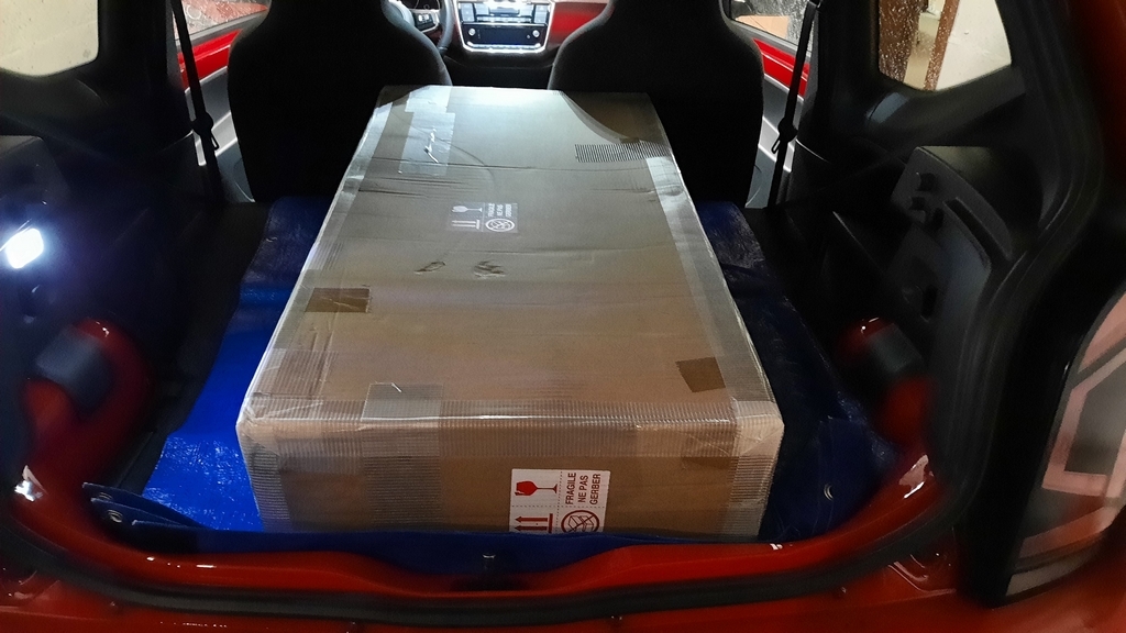

Commande donc lancée chez Moss Europe lors d'une promo, alors que le silencieux était en rupture de stock.
Reçu quelques semaines plus tard, livré à mon boulot.
Je n'imaginais pas l'emballage si grand. Il est rentré tout juste dans ma VW UP :aie:

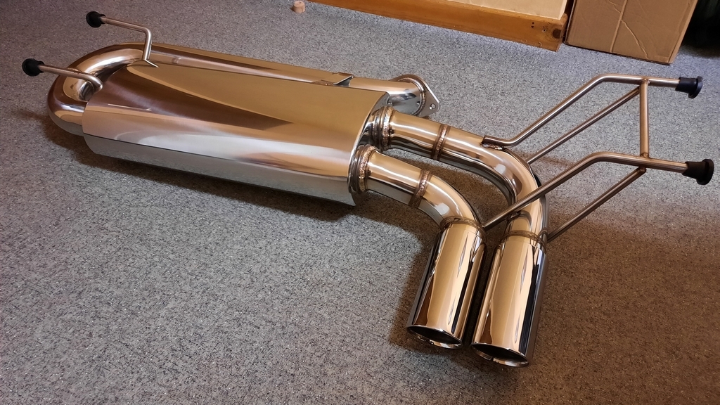

Au déballage, la finition n'est vraiment pas mal, surtout à ce prix (+-330€ alors que les autres silencieux se vendent à minimum 500€).

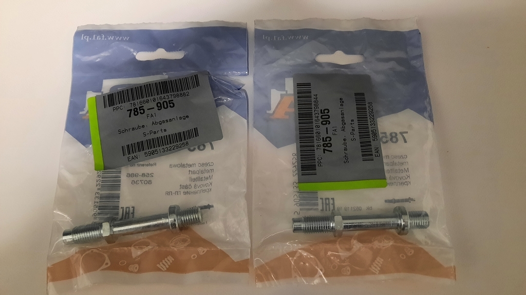

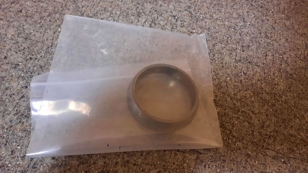

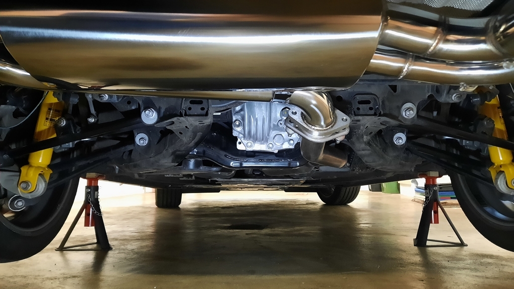

Montage le mois passé, j'ai préféré acheter 2 nouvelles tiges filetées pour ne pas m'embêter à récupérer les anciennes.
Comme beaucoup, je n'ai pas compris l'utilité du joint fourni avec, dont le diamètre interne est beaucoup plus grand :?
J'ai donc conservé le joint d'origine. Mais comme il est plus épais, les ressorts sont trop compressés (les spires se touchent). N'ayant pas de rondelles passant dans les ressorts, je les ai intercalées sur la tige filetée (il reste suffisamment de filet). Ainsi, les ressorts ne sont pas totalement compressés.
A part ça, tout s'ajuste parfaitement :)

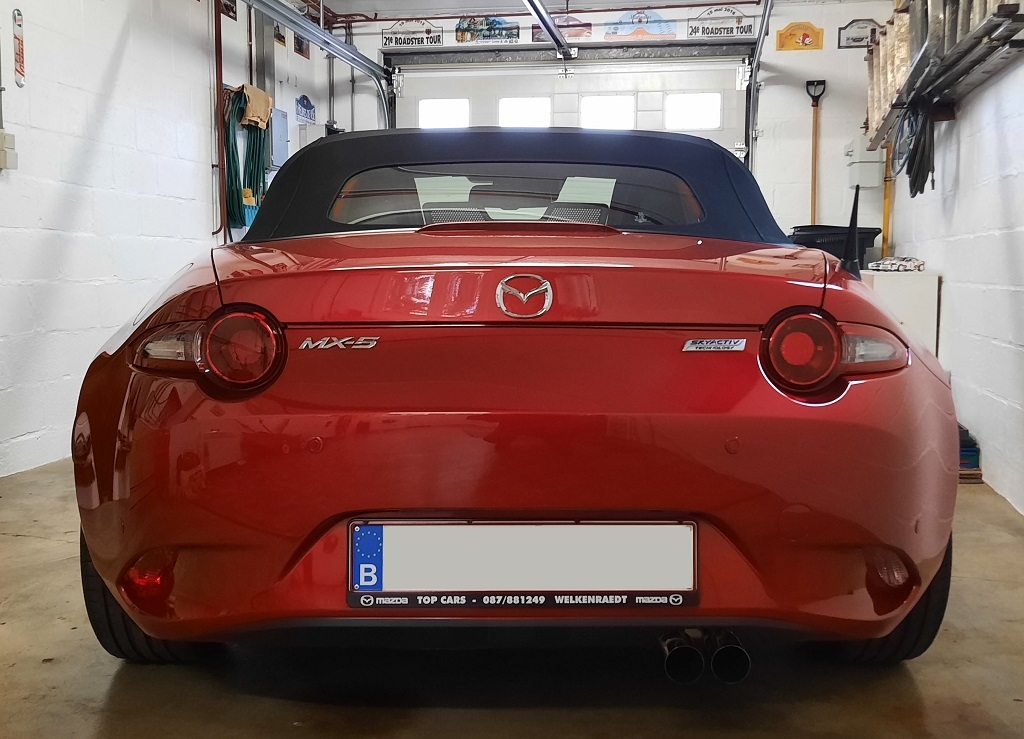

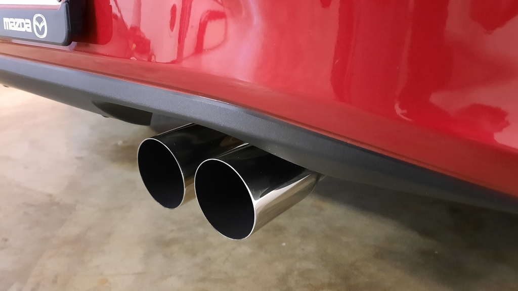

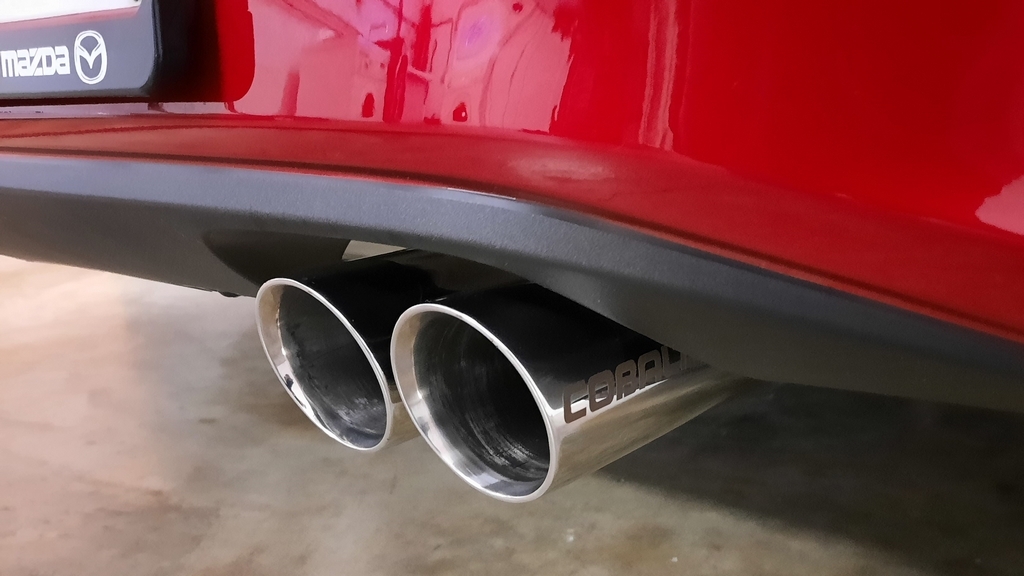

Quelques photos du look par rapport à l'origine :
