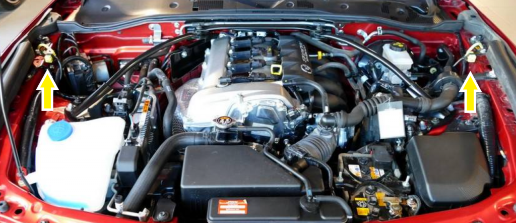

Par curiosité, comment savoir si une ND en est équipé ou non?

A minima si tu lève ton capot, tu vas voir sur l'intérieur des ailes des pièces reliées par un câble jaune très voyant, sinon rien, au mieux une plaque en métal

@Aerogela : tu es sûr que toutes les ND n'ont pas ces déclencheurs pyrotechniques de capot ?
Parce que les NCFL2 en étaient déjà équipées, et ça faisait justement partie de mes critères pour acheter une NCFL(1) plutôt qu'une NCFL2 :tantpis:
Message Publié : Mer 9 Avr 2025, 08:28
Message(s) : 4953
Localisation : Cotentin
En France je crois qu'elles sont toutes équipées.
Aux USA, elles n'ont pas ce système. D'ailleurs j'aimerais bien trouvé comment faire pour mettre tout ça en OFF et virer les capteurs également.
Message Publié : Mer 9 Avr 2025, 08:48
Message(s) : 4596
Localisation : Nord Isère
En Europe oui, elles en sont équipées mais US non et Japon, pas tous les modèles.
J'ai nez dans l'EPC, j'ai une piste.
