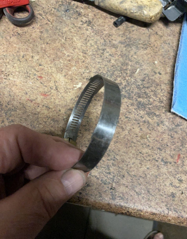

Ben oui Pierre :arrow: Stan à raison les griffes doivent faire pression sur ton tube EXT et pas en butée ;)
Pour le faire utilise un collier inox que tu découpes en 3 parties, embouts que tu viens caller entre la griffe et le bord de ton tube.
Tu essaies de bloquer ton échappement afin qu'il soit un peu plus rigide quand tu devras frapper.
Si tu modifie la griffe :arrow: tu risques des vibrations.

je vois très bien l'astuce et je pourrais carément utiliser une clé pour dévisser les filtres à huile (on mettra une microfibre épaisse autour pour avoir aucun marquage sur le tube) et effectivement renforcer au moment ou je frapperai pour amorcer graduellement ces griffes sur le tube de mes canules d'origines.
