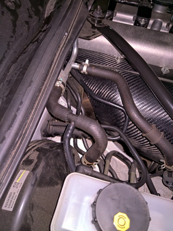

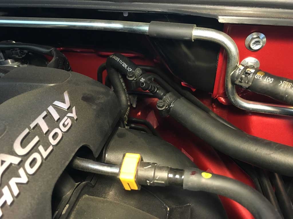

Quelques nouvelles de la carto, je sentais que certains cheveaux étaient restés à l'étable... Après échange avec BBR, ils détectent que le turbo ne prend pas beaucoup de pression et me demande de verifier la wastegate et la dépression de la dump valve. Ce qui a permis de voir que 2 erreurs étaient présentes, Une lié a l'installation et une lié a la carto :geek:
Il est possible d'avoir un Boost Controller électronique en option (que je n'ai pas pris) et bien sur la carto envoyée était prévu pour cette option, et de mon coté on a branché la dump sur l'admission mais pas au bon endroit (trop loin) :aie:
Du coup j'avais ca:
et BBR m'a dit de le remettre de l'autre coté du tuyau au plus près de l'admission
C'est pas la mort et ça prend 5 min de switcher!
J'ai injecté la carto adaptée qui m'a été envoyé quelques minutes après avoir échangé avec eux.
