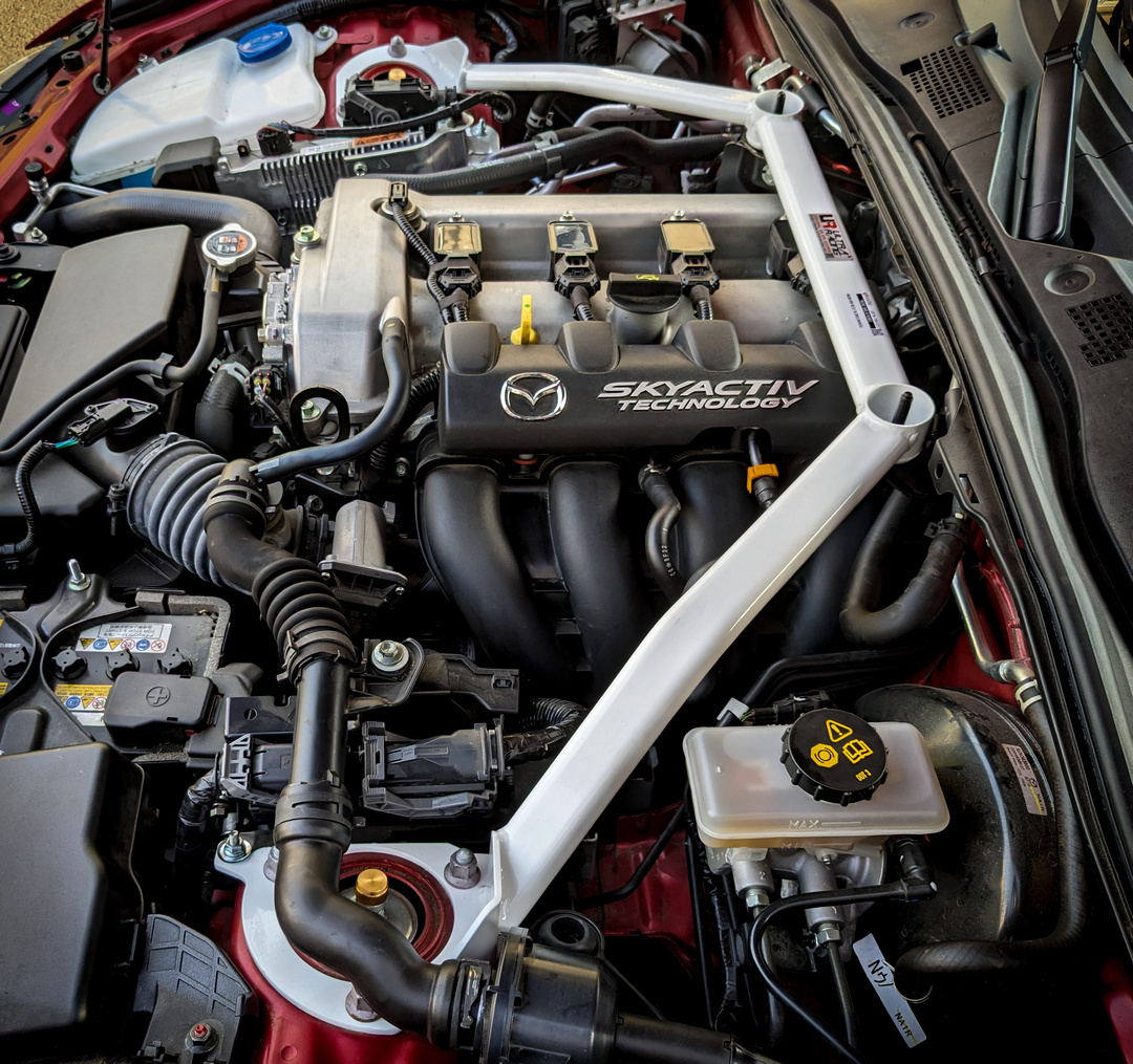

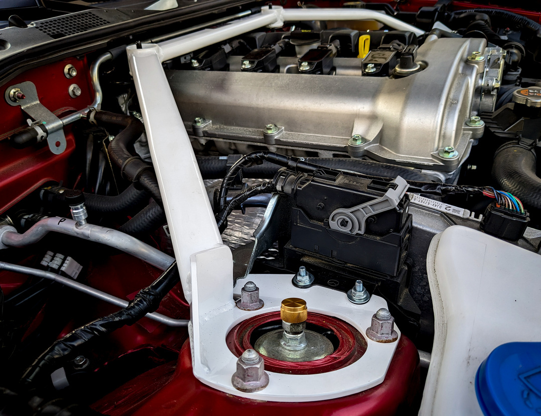

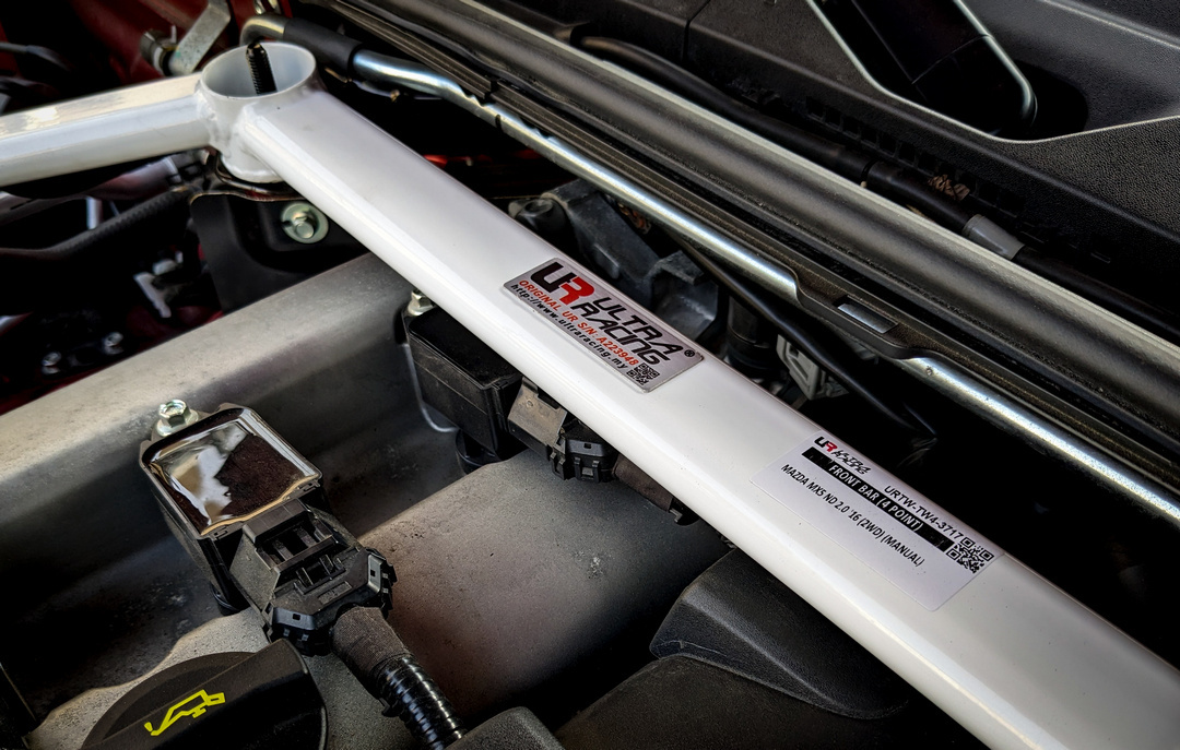

Alléluia c'est fait ! Ça va, tout juste 15-20 jours après la réception du colis :P
Alors, pas de difficulté particulière pour le montage. En gros c'est juste des vis et des boulons un peu partout. Évidemment un peu de temps pris pour démonter les essuies-glace et l'habillage sous la bais de parebrise. Une fois la nouvelle baignoire avec les 2 attaches en place, la barre trouve sa place sans difficulté. Tous les trous sont alignés, les pattes de fixation des périphériques moteurs trouvent chacun leur orifices... Bonne came !
Et moi content du résultat. :)
Message Publié : Ven 6 Oct 2023, 07:25
Message(s) : 224
Localisation : Metz
Alors concernant les sensations de conduite, je n'ai fait qu'une petite balade hier soir après la pose mais 2 constats flagrants.
J'ai déjà senti une différence dans la direction. On la sent immédiatement plus lourde, que se soit en manœuvre ou en appui. C'est assez étonnant.
Ensuite l'autre apport très très plaisant ( :oui: ) c'est la sensation d'un sous-virage clairement réduit !
Je n'ai pas forcer la conduite, mais ces quelques instants en conduite dynamique m'ont donner la sensation d'une direction plus incisive/instantanée et d'une efficacité accrue du train avant.
Les mises en appui sont plus vives; et donc oui ce sous virage plus maitrisé, un peu comme si la démultiplication de la direction avait changée... l
L'apport de cette barre est vraiment palpable, l'auto est clairement plus efficace.
Ca donne envie de rajouter des barres de partout !! :ricane:
Bravo ;)
Un petit détail au montage, mais tu peux vérifier si le tuyau du résonateur n'effleure pas la barre. Si c'est le cas tu peux poser quelques cm² d'une petite protection sur la barre type tissu collant voir même un sparadrap. Mazda en fournit un morceau avec la barre MazdaSpeed pour limiter des frottements.
Merci pour ton retour en tout cas, ça me rassure aussi sur mes ressentis. :)
Bravo ;)
Ah merci pour le "tuyaux" :D
En effet, je vais contrôler si ça touche, et le cas échéant trouver une interface pour éviter l'usure prématurée de la durite. ;)
