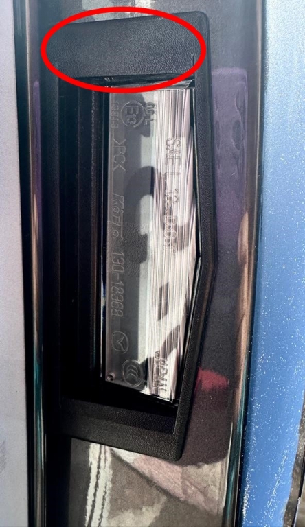

Tu as 2 encoches sur les côtés (côte gauche sur celui de gauche et côté droit sur celui de droit quand tu es face au coffre), tu appuies et tu tires vers le bas. Ça doit venir tout seul
Ok je regarderai mieux demain car en plus les ampoules jaunes sont vraiment moches !!

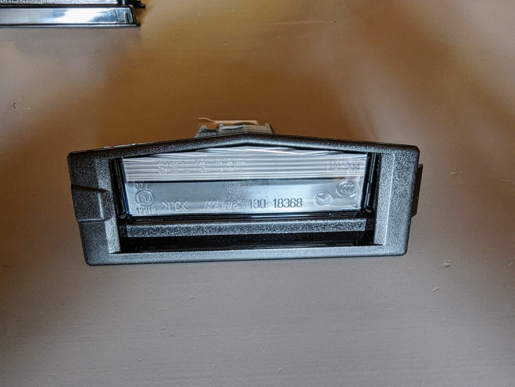

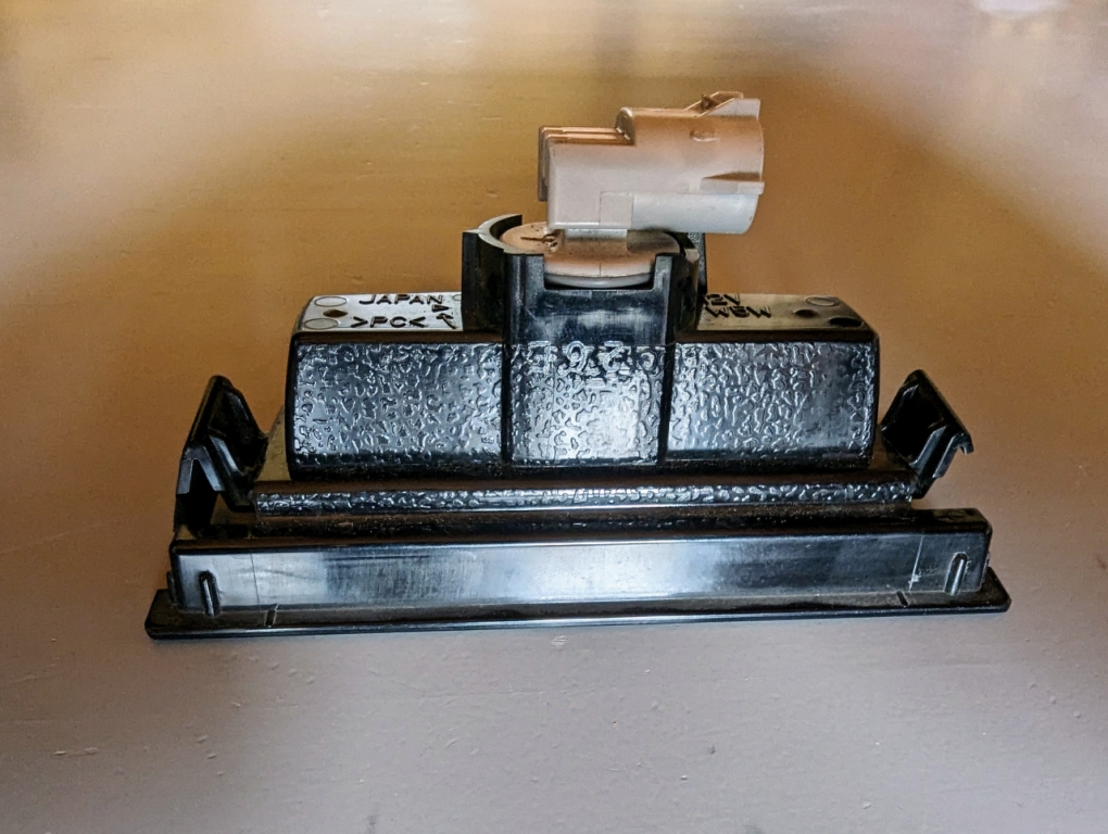

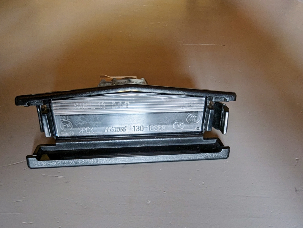

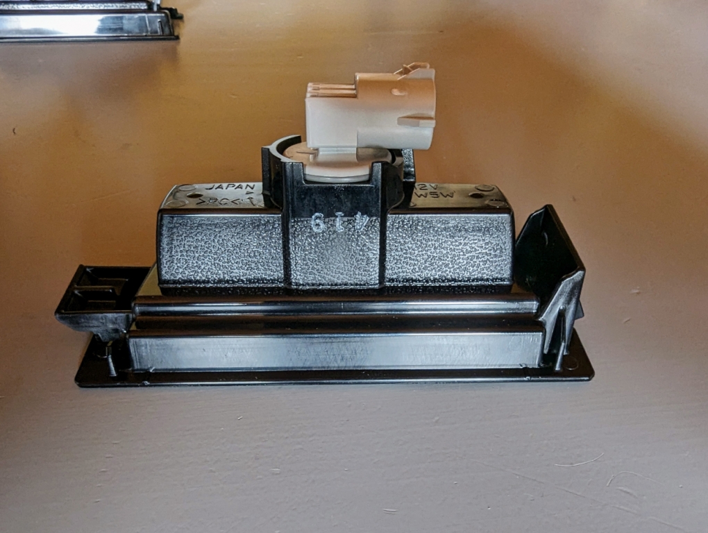

Si ca peut t'aider pour comprendre comment c'est fixé. Je ne sais pas si tu as les anciens modèles ou les nouveaux. Les anciens sont cassants et fragiles, les nouveaux bien mieux conçu.
D09H-51-270B les anciens :
D50E-51-270 les nouveaux :
Voilà :)

Pierre, fait gaffe lors du montage des éclairages de plaque…
Chez moi l’un des connecteurs (celui de droite de mémoire) a très peu de mou… :oops:
Message Publié : Ven 31 Mai 2024, 13:05
Message(s) : 4783
Localisation : Nord Isère
Oui je confirme la longueur du câble est au plus juste, très peu de jeu pour sortir le porte ampoule du feu.

Bizarre j’ai pas d’ergot
Message Publié : Ven 31 Mai 2024, 16:16
Message(s) : 4783
Effectivement encore légèrement différent.
Normalement vue l'orientation de la pièce et les images que je t'ai envoyé ce matin, mis à part le petit décrochement des nouveau modèles, l'ergot doit être caché de ce côté là de la pièce.

Exactement et je me suis orienté vers tes indications et un grand merci
Après c’est l’usage de mon outil qui m’a permis de deplugguer tres facilement les protèges eclairage de plaque d’immatriculation
Connectivité led effectuée
Celle de droite autant dire qu’il n’y a pas de longueur de câble !! C’est pas facile mais faisable ..
Allez hop c’est fait
