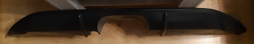

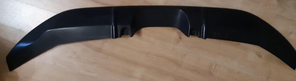

J'ai reçu le diffuseur, commandé directement sur le Le site ATH en passant par Les contacts car par défaut la livraison en France n'est pas possible.
Echange très rapide et précis, je recommande.
C'est très léger et la résine semble de bonne qualité, la face visible est complètement sans reproche.
Monté sur voiture cette fois !

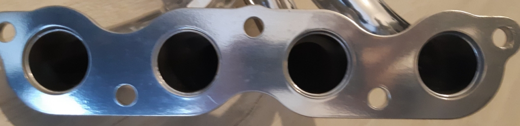

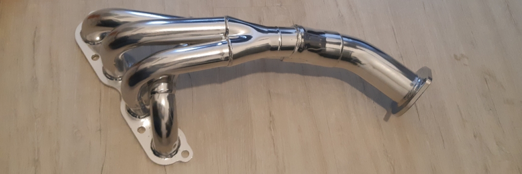

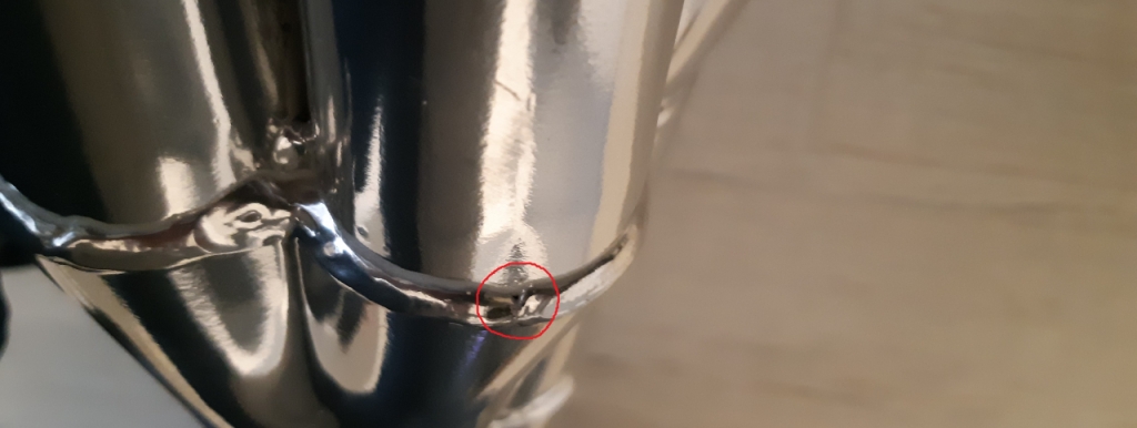

J'ai reçu le collecteur d'échappement.
C'est une belle pièce de 4.1kg.

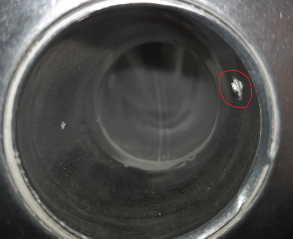

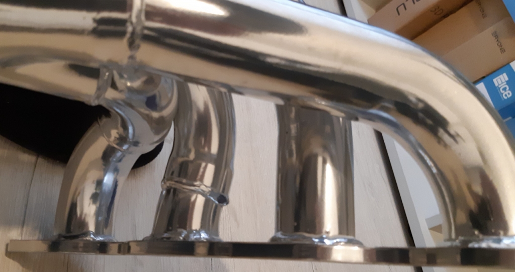

Je pense qu'une soudure est à reprendre car il y a un petit trou et il y a 1 gros graton à dégager dans une des entrées. C'est dommage mais pas dramatique.
Je vais probablement demander que l'on chanfreines les 4 tubes à la dremel.
Le graton !
Cet emmanchage n'est vraiment pas beau.
Ici la soudure probablement non étanche.

Message Publié : Lun 17 Jan 2022, 21:04
Message(s) : 5137
Localisation : Cotentin
Un petit coup de TIG, est ce sera parfait.
Tu as ce qu'il faut ?
