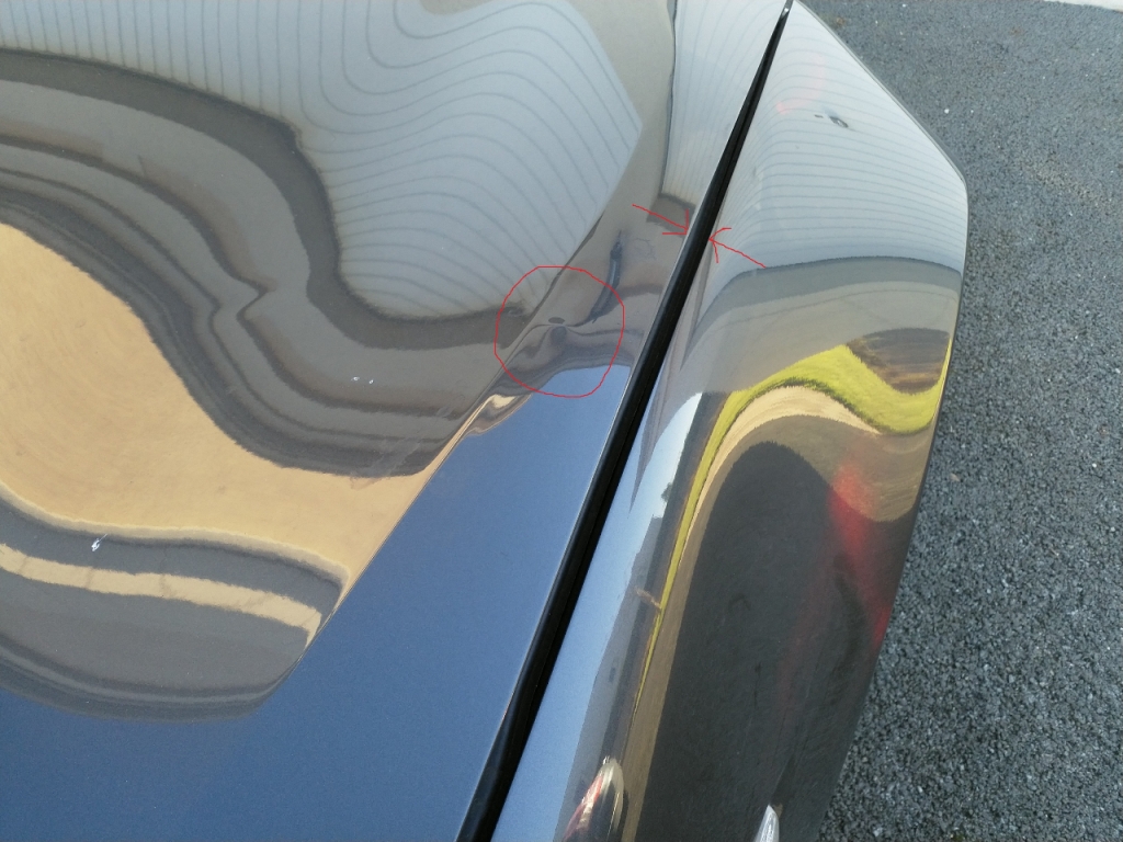

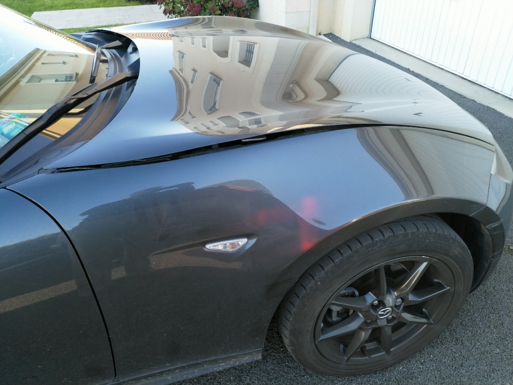

Pour ceux qui n'auraient pas suivi (voir topic "Soucis sur la ND"), j'ai eu un déclenchement intempestif du dispositif de capot avant actif le 13 novembre dernier.
Le véhicule a été conduit par mes soins chez Bordeaux Motors à Mérignac le lendemain (pour info, à ne pas faire ; activer dès le début l'assistance Mazda). Le véhicule nous a été restitué après un dépannage de fortune : dépose des vérins "explosifs", verrouillage des charnières de capot (un axe intermédiaire fait "fusible" sous la poussée des vérins.
Après prise de contact avec les relations clients de Mazda France, des contrôles supplémentaires ont été demandés sur le véhicule (RV le 12 décembre) avec mise à disposition d'un véhicule de remplacement (malgré le non respect de la procédure d'assistance, Mazda a remis notre dossier dans le circuit normal, géré par Mondial Assistance).
Ci dessous l'aspect actuel du capot après la réparation provisoire :

Pour ceux qui n'ont pas suivi toute l'histoire, la voiture, déposée chez le concessionnaire le lendemain de l'incident, a été restituée au bout de trois jours, système pyrotechnique déposé, capot remis en place tant bien que mal, avec témoin d'incident capot rouge clignotant au tableau de bord. (photos après dépannage provisoire : voir au dessus)
