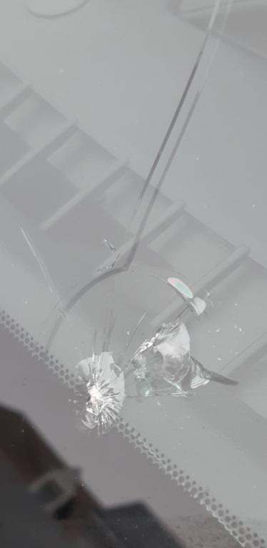

Message Publié : Sam 29 Jan 2022, 09:11
Message(s) : 1587
Ça pique un peu quand même là !

Message Publié : Sam 29 Jan 2022, 11:44
Message(s) : 541
Ça devait etre un sacré cailloux :o

Message Publié : Sam 29 Jan 2022, 13:33
Message(s) : 5135
Localisation : Cotentin
A mince, pas de bol.
Évite car glass quand même.
Message Publié : Sam 29 Jan 2022, 20:03
Message(s) : 1587
Il était 19h nuit noire derrière un poids lourd, le truc était tellement gros que je l'ai vue à 3 metres, je dirais gros comme la moitié d'un poing. Pas moyen de l'éviter, mais j'ai tellement flippé que je me suis penché dans la bagnole :D
Je vais voir avec l'assurance mais je suis à 1h du premier garage Mazda.
J'ai entendu plusieurs histoires de montant de pare-brise qui s'envole après changement de pare-brise sur nos ND.

Message Publié : Sam 29 Jan 2022, 21:07
Message(s) : 5135
Oui visiblement il faut des montants neufs
https://www.mx5france.com/forum/viewtopic.php?f=265&t=40487&p=16251110&hilit=pare+brise#p16251183
Chez moi, Mondial pare brise travaille très bien.
Message Publié : Sam 29 Jan 2022, 21:38
Message(s) : 927
Localisation : 44
Changez le pare-brise chez Mazda ce n'est pas faisable ?
Mondiale Pare-brise ou Carglass bof bof (dans ce genre de groupe, d'une agence à l'autre c'est tout bon ou tout mauvais).

Message Publié : Sam 29 Jan 2022, 22:09
Message(s) : 5135
Carglass, les gars ont la pression, faut aller vite, donc beaucoup de casse ou mal façons. Ma belle mère a été 2 ans en procès avec carglass. Ils ont flingué sa voiture...
Mondial pare-brise à Cherbourg, les gars font vraiment attention. J'ai changé 3 pare-brises chez eux et rien à redire.
Le mieux c'est d'aller discuter avec le gars qui fera le changement, lui montrer les photos des problèmes de montants de pare-brise et voir comment il réagit.
Clairement, pas sûr qu'une concession Mazda soit compétente en changement de pare-brise, autant laisser faire ceux qui font ça tout les jours.
Par contre, je suis persuadé que c'est mieux de changer un pare-brise quand il fait plus chaud.

Message Publié : Dim 30 Jan 2022, 16:15
Message(s) : 1587
Je vois sa des lundi avec les quelques garages spécialisés de ma région, si je précise bien que les montants doivent être changés il y a pas de raison que ce ne soit pas fait car ils ne vont pas vouloir prendre de risques.
Surtout que pour eux ça change rien, c'est juste l'assurance qui va payer plus chère.

Message Publié : Sam 5 Fév 2022, 15:54
Message(s) : 1587
J'ai rendez vous Mardi chez mon carrossier habituel. Je n'y avait même pas pensé.
Heureusement qu'on fait du sport ensemble et que j'ai abordé le sujet.
En même temps c'est logique, leurs métier c'est de réparer des caisses complètement fracassées :D

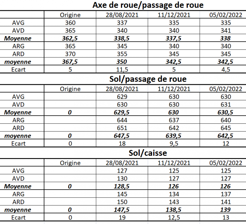

Sinon j'ai profité du lavage en profondeur pour mesurer la hauteur de caisse, ça peu intéresser des gens.
Ca donne -25mm partout.
