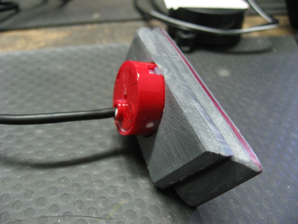

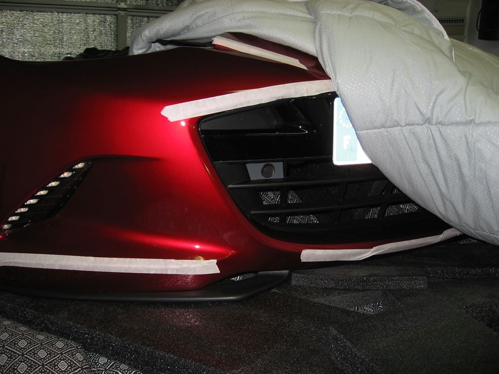

J'avance tout doucement sur l'étude et le montage de radars de stationnement dans le pare choc avant. :geek:

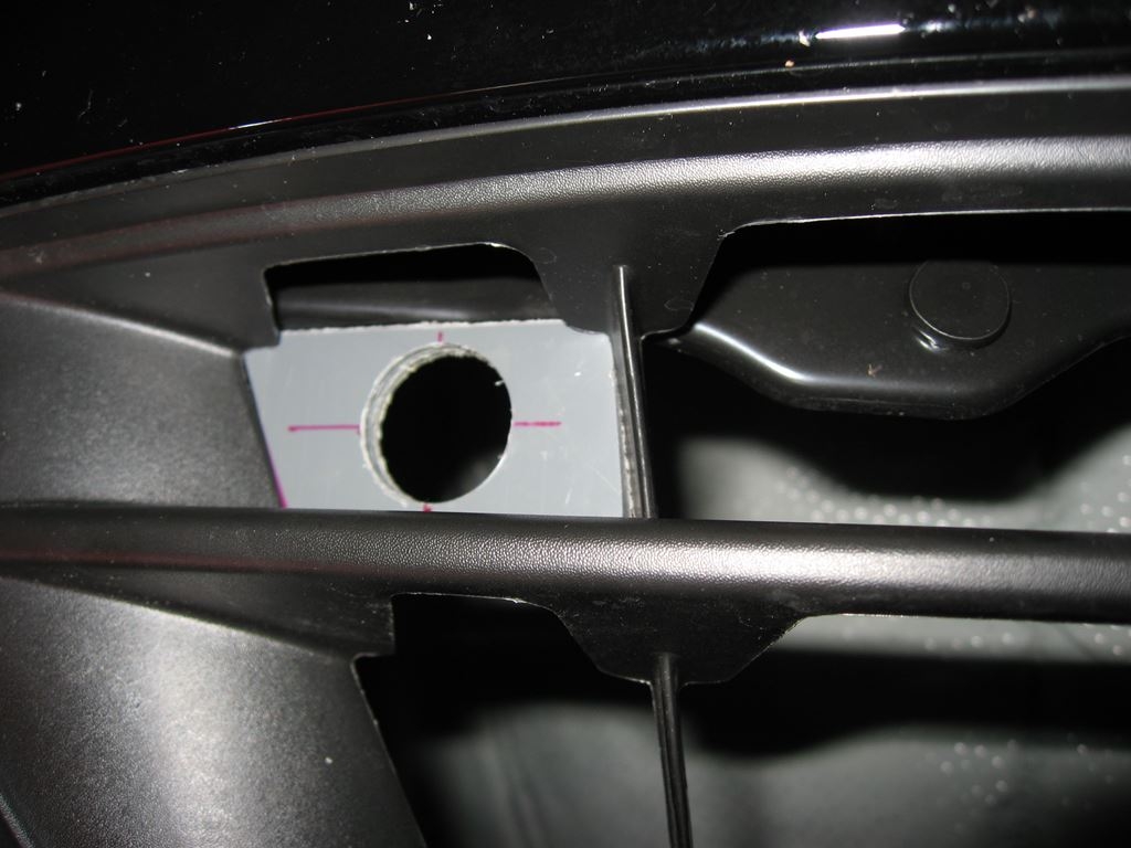

Les 2 radars de stationnement seront placés de chaque côté de la calandre ;
Je ne veux pas les placer trop bas pour éviter les détections intempestives et je ne veux pas non plus percer le pare-choc, histoire d’avoir un montage discret :
C’est là que j’ai choisi l’emplacement :
les détecteurs seront glissés dans deux entretoises en pvc de 4mm chacune pour les avancer légèrement dans la calandre:

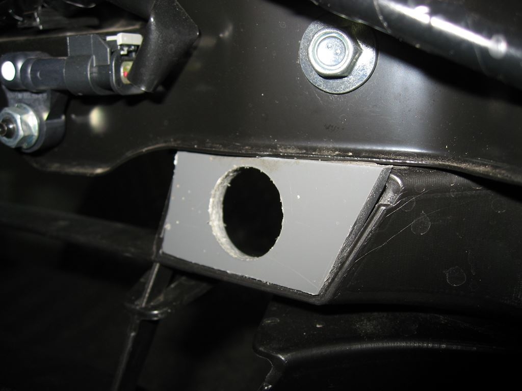

Afin de ne coller et percer nul part j’utilise la vis de fixation sur la droite de la photo (j’ai de la chance les fixations sont symétriques) pour fixer une plaque de renfort en aluminium:
vue de l'arrière du parechoc

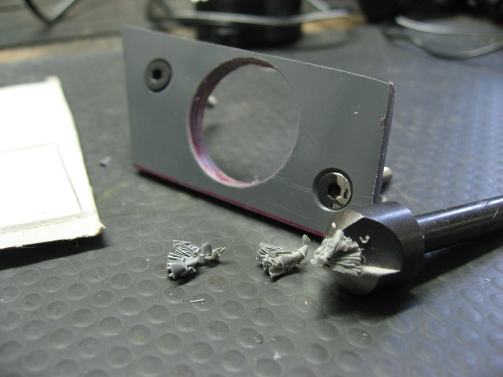

Ainsi la première entretoise est percée pour être vissée à la plaque de renfort en alu :
La plaque de renfort à l’état de prototype mais la forme générale est là ; les 2 vis M3 seront bien-sûr raccourcies une fois le montage définitif réalisé :

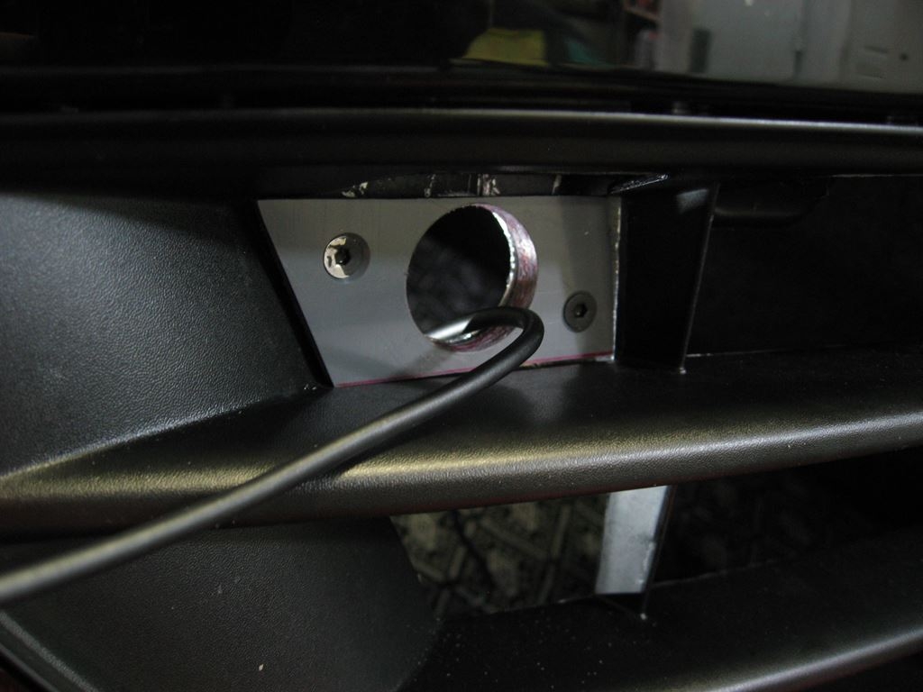

Vue côté calandre, la première entretoise est vissée à l'aide de 2 vis FHC M3 inox:
La deuxième entretoise sera collée à la colle bi-composant (genre Araldite) sur la première entretoise, comme ça les 2 vis FHC M3 seront imperdables :
Les plaques de pvc et les radars seront peints en noir mat histoire de mieux se fondre avec les plastiques environnants.
