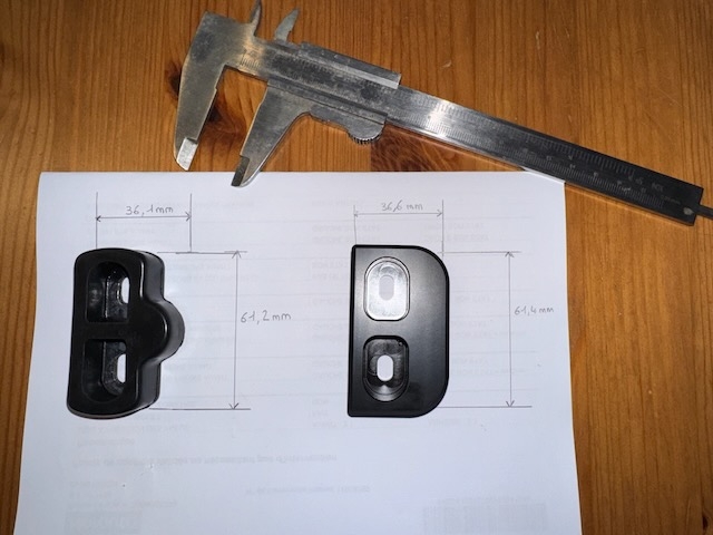

C'est parti pour le montage des door bushings.
Pour rappel, il s'agit d'une pièce assurant la liaison des portes de la voiture avec le châssis.
La pièce d'origine est en matière déformable (une sorte de caoutchouc). Les pièces aftermarket promettent une liaison plus rigoureuse et une augmentation de la rigidité de l'ensemble porte/châssis.
Bref ... ça peut sembler bullshit, mais plusieurs utilisateurs affirment avoir senti une réelle différence entre les pièces d'origine et les modèles "performance".
J'ai passé commande de la ref ci dessous (déjà plébiscitée sur le forum)
https://www.amazon.fr/dp/B09XKCNGYW?ref=ppx_yo2ov_dt_b_fed_asin_title
Livraison en quelques jours, pas grand chose à signaler... on parle de pièces en plastique.
Ci dessous les infos concernant les pièces:
la pièce d'origine montée par Mazda:
Démontage easy. Ne tentez pas l'utilisation d'un tourne vis cruciforme - vu le couple de serrage en usine, vous risquez d'endommager la vis. Une douille de 10mm fera le job sans effort.

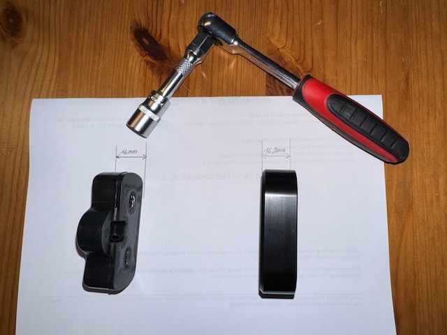

Ci dessous, les dimensions des pièces. A gauche, la pièce Mazda, à droite, la pièce "performance platinum pro plus"
pour le montage:
Certains "marquent" l'emplacement de la pièce d'origine avec du scotch et repositionnent la pièce aftermarket de manière strictement identique. D'autres, pré positionnent la pièce de remplacement et serrent légèrement les vis avant de fermer la porte pour centrer la pièce (ensuite, serrage définitif).
Pour note, les pièces livrées par amazon sont à retoucher légèrement (quelques dixièmes de mm). En effet, si on les monte avec les trous d'origine, les portes ne ferment pas convenablement.
J'ai donc légèrement augmenté le diamètre des trous dans les door bushings à l'aide d'une dremel. C'est bien entendu faisable avec une simple lime ou une perceuse. Durée de l'opération : 2 minutes hors taxe.

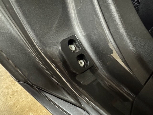

Ci dessous, la pièce montée

Bon, je n'ai pas résisté ... direction les petites routes du coin pour tester:
Premier bilan: aucun bruit parasite au niveau des portes.
Question tenue de route, c'est très difficile à mon niveau de juger objectivement de la chose.
Déja, les PS5 sont un apport TRES important en tenue de route par rapport à la monte d'origine. Etant donné qu'ils sont très récents, je n'ai pas encore vraiment en tête les "nouvelles limites" de la voiture. La combinaison PS5/BAR/Ohlins est d'une efficacité vraiment redoutable.
J'ai le sentiment que les door bushings amènent un petit plus, la voiture semble un peu plus rigide, mais ce n'est pas le jour et la nuit (faut dire que c'était déjà vraiment bien avant). Mon ressenti est que la "torsion" (je ne sais pas si c'est le bon terme) est réduite. Autrement dit, la voiture semble plus renvoyer l'effort sur la suspension que se "déformer".
Quoi qu'il en soit, le comportement est vraiment très sain et performant côté liaisons au sol. Ce qui pourrait être amélioré à mon sens, c'est le mordant et le feeling du freinage et une direction plus "directe" (je pense qu'il n'y a pas de solution pour ça).
