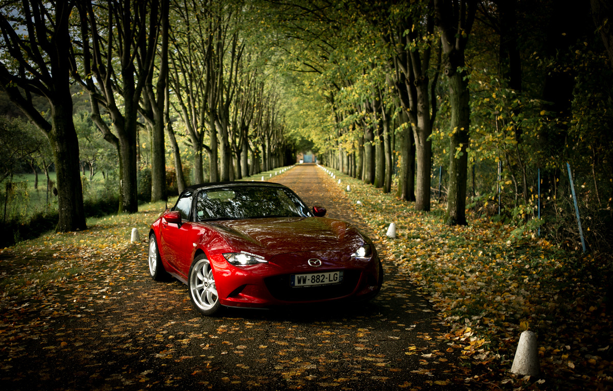

Message Publié : Sam 21 Oct 2023, 09:11
Message(s) : 472
Localisation : Metz
En effet, le petit déport des jantes donne à la caisse un côté plus musclée, plus affirmée !
Ceci dit, l'élargissement des voies y participe également.
Avec ce petit côté rétro du polissage... la voiture choppe clairement une autre personnalité je trouve.
Mais les 8 bâtons des jantes d'origine sont toujours là. Ya une forme d'hommage :D

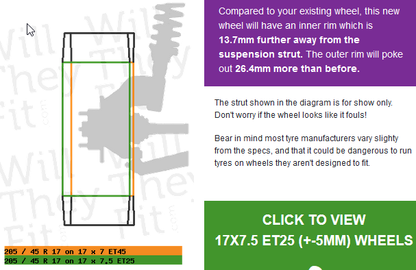

Tu es resté en dimensions pneus et jantes strictement d'origine ?
Merci merci... :jap:
Oui, je me pose également des questions sur le capuchon centrale. Une forte présence, a voir par quoi je pourrais éventuellement le remplacer.
Et sinon, niveau dimensions oui, ces pneus hivers ont les dimensions d'origine -> 205/45/17.
En revanche les jantes sont plus larges en "7,5J", avec un ET bien plus petit ET25.
D’où un élargissement des voies de +26mm de chaque côté. C'est beaucoup.

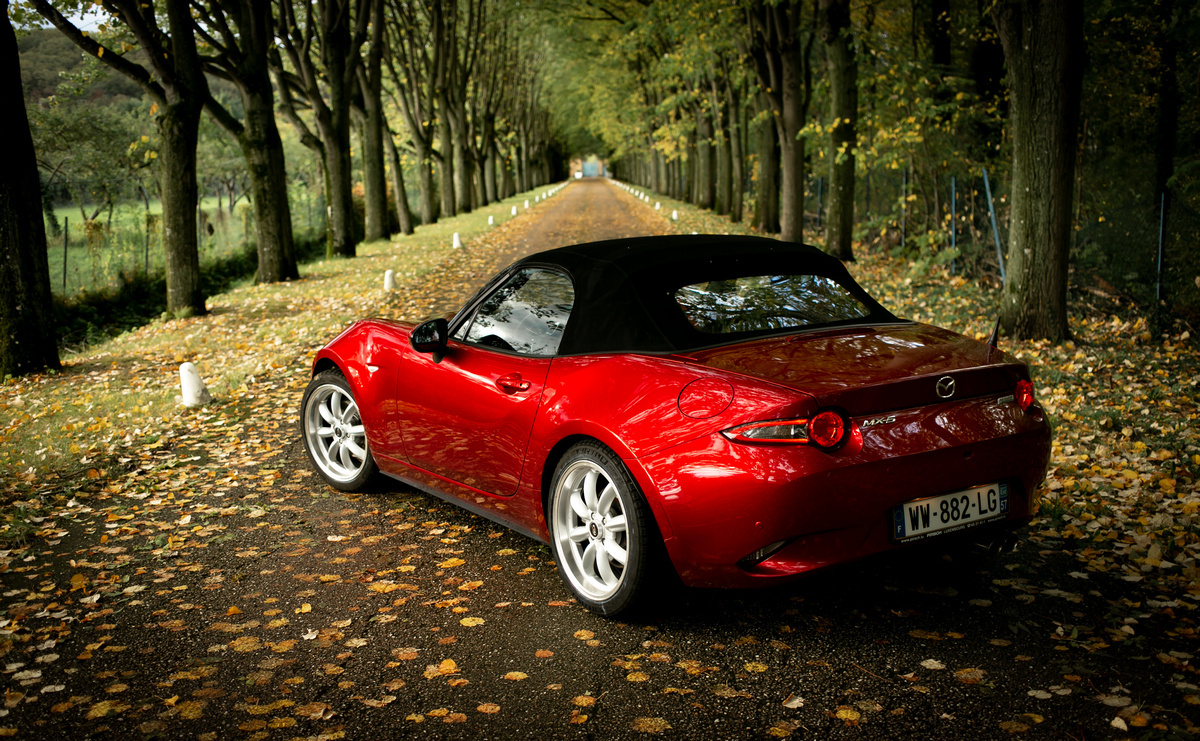

Message Publié : Sam 21 Oct 2023, 16:33
Message(s) : 4654
Localisation : Nord Isère
Cela change vraiment l'aspect de la voiture. Qu'on aime ou pas, force est de constater que le rendu à du caractère.
Avec tes dernières photos j'apprécie plus le rendu (surtout 3/4 arrière) que sur les premières. C'est vrai que cela donne un rendu néo-rétro stylé. On voit également que le flanc du pneu est un peu plus tendu mais ça reste raisonnable.
Bravo en tout cas. :)

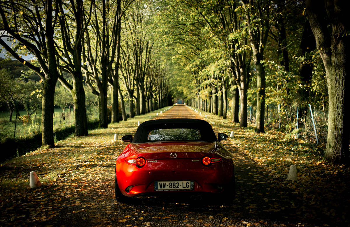

Message Publié : Sam 21 Oct 2023, 20:40
Message(s) : 5810
Wouah ! Tu fais un concours photo tout seul sur le thème de l'automne ? :D

Message Publié : Dim 22 Oct 2023, 06:36
Message(s) : 4654
Sur le coup je n'ai même pas fait attention, mais oui elle est magnifique cette photo. Effectivement il est en lice pour Miss Automne 2023 :love2:

Message Publié : Lun 23 Oct 2023, 11:09
Message(s) : 472
Localisation : Metz
Merci merci, Ravi également du style et de l'esprit insufflé par ces jantes.
Alors certes, je n'ai pas cette voiture depuis très longtemps, mais là, ma perception esthétique de la caisse est vraiment différente ... je la sens tellement plus musclée et charismatique ainsi chaussée ! Sensation très agréable. :bave:
Message Publié : Lun 23 Oct 2023, 11:16
Message(s) : 472
Localisation : Metz
Aerogela a écrit :
Ce spot est vraiment sympa et photogénique !
La perspective est cool et d'autant plus avec les couleurs de l'automne et les feuilles au sol...
