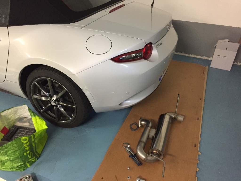

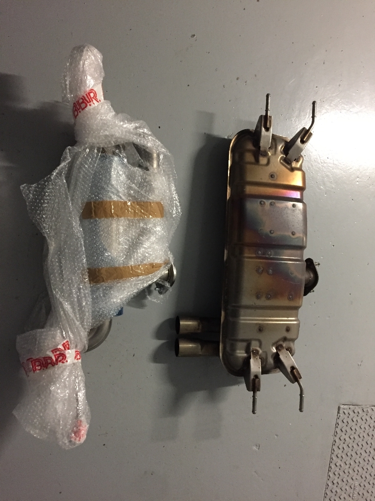

Je ne suis pas mécanicien du tout et voici le bilan de l'installation
- silencieux : assez facile mais...je conseille pour les novices comme moi (1) de regarder sur Youtube avant de commencer comment sortir un échappement des silentblocs - ca permet de gagner du temps (2) après le démontage du silencieux d'origine, de ne pas oublier de démonter la "bague" qui est à l'arrière de la section centrale de la ligne d'échappement, avant de remonter le nouveau silencieux, (3) de faire resserrer après coup dans un centre auto la liaison entre la section centrale et le nouveau silencieux...car avec les outils d'un bricoleur et le peu de place sous la voiture on ne fait pas de miracles.
- Filtre à aire K&N : très facile. Il existe la aussi des vidéos sur You Tube pour guider.

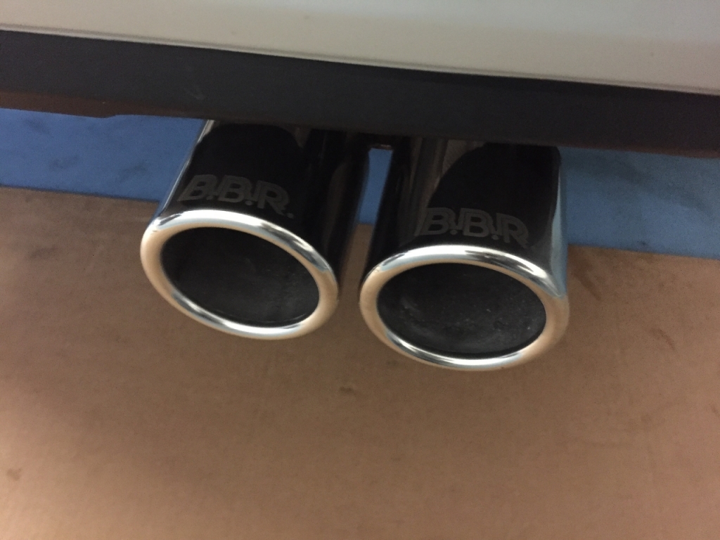

A l'usage c'est clair que ce qui se remarque le plus c'est l'échappement. le son est sourd et très présent. Attention le confort se dégrade, sur l'autoroute en cruising et bien c'est bruyant. Mais au démarrage et dans les tours, l'auto gagne en sportivité. Très cool
Au final je suis très content de mon achat et du suivi client BBR GTI.
La voiture a gagné le caractère et la sportivité qui lui manquaient, à mes yeux.
Quelques photos pendant le montage de l'échappement:
et la photo finale avec le sigle BBR sur l'aile (j'ai pas pu résister...)

Quelle est la bague dont tu parles entre les 2 parties de l échappement?
J ai fait poser un super street et le mécano n a rien enlevé :(
ND 2 litres blanche, 160 cv
ND 2 litres orange, 184 cv
Message Publié : Mer 2 Mai 2018, 14:25
Message(s) : 1324
Localisation : Moselle 57
C'est une bague qui fait l'étanchéité entre les deux 2 parties justement. :jap:
