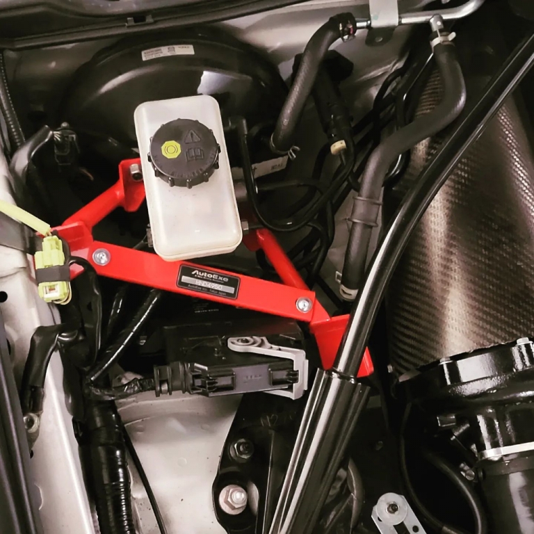

Et voila la dernière optimisation sur la partie freinage:
Un brake stopper ou mastervac brace, qui a pour but de limiter au maximum la trosion de la parois lors des freinages appuyés. Il y a également une partie de renfort à mettre sur la pédale sous le tableau de bord, que je ferais un peu plus tard.
J'ai également craqué sur quelque chose que j'avais prévu pour l'an prochain, mais finalement au vu de l'occasion, ca sera maintenant :roll:

Sympa le renfort. Par contre c'est pour du gros gros appui au pied pour ça.
Pour ta carto. Le turbo est géré électriquement ou par simple wastegate pneumatique comme à l'ancienne ?
Car pas certain que le calculo d'origine pour atmo soit équipé pour gérer une electrovanne de turbo mais je me trompe peut-être ?

En effet, sur piste ça va être sympa, rattraper une 997 GT3 au freinage ça m'a un peu chauffé
Le turbo est géré par une wastegate et le boost controller qui est connecté à la place du système de purge (valve purge) au niveau de l'admission pour que l'ecu puisse le prendre en charge

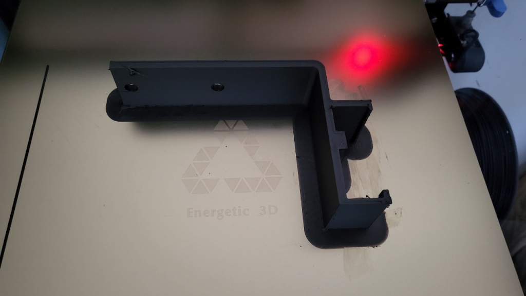

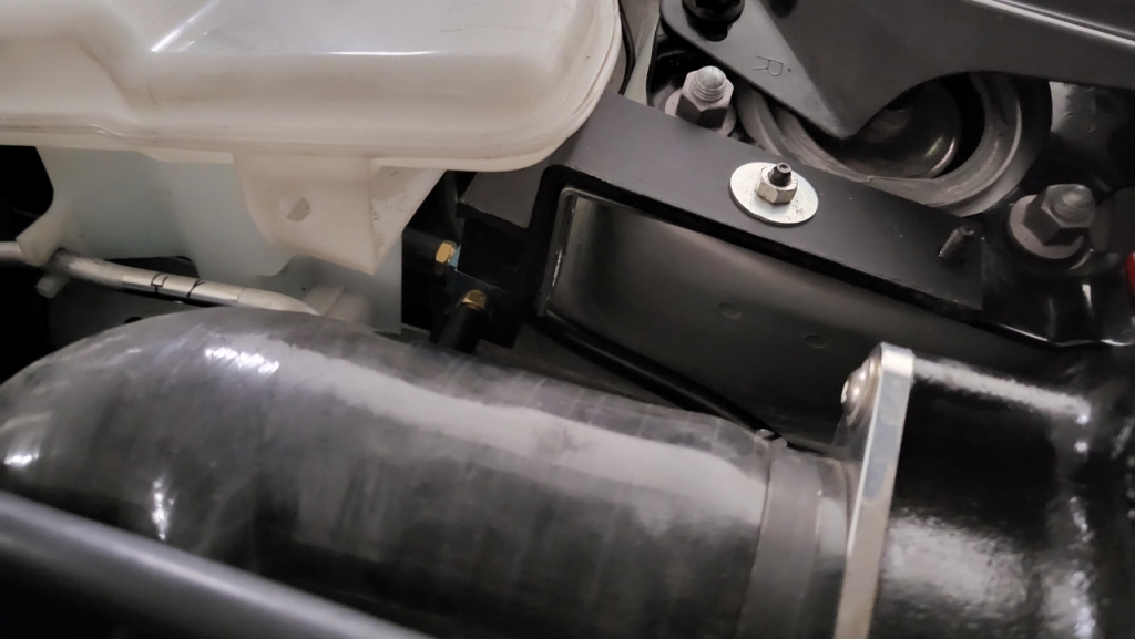

J'ai fais quelques petites choses ce dimanche :roll:
Pour commencer mon boost controller (qui est fonctionnel finalement...) était posé de manière pas super esthétique, et en plus il mangeait la chaleur du turbo car il a avait tendance à bouger un peu avec les vibration... BBR le pose comme ça, mais ayant une imprimante 3D et un modèle de support de base pour ce boost controller, j'ai modifié le fichier afin de pouvoir le placer d'une autre façon
Avant:
Pendant:
Après:
C'est plus propre comme ça :ricane:
Et avant qu'on me demande, c'est imprimé en ASA (équivalent à de l'ABS, donc résistant à la chaleur, mais aussi au froid, aux UV et à l'eau)

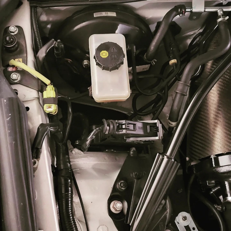

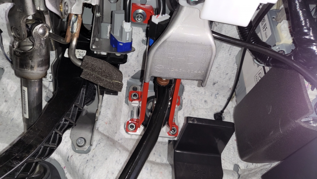

J'ai aussi fini l'installation du Mastervac brace au niveau de la pédale:
L'installation se fait assez bien, rien a démonter à part les vis sur lesquelles on vient se fixer. Faut se contorsionner un peu pour accéder au 2 vis en haut, mais ca le fait :geek:

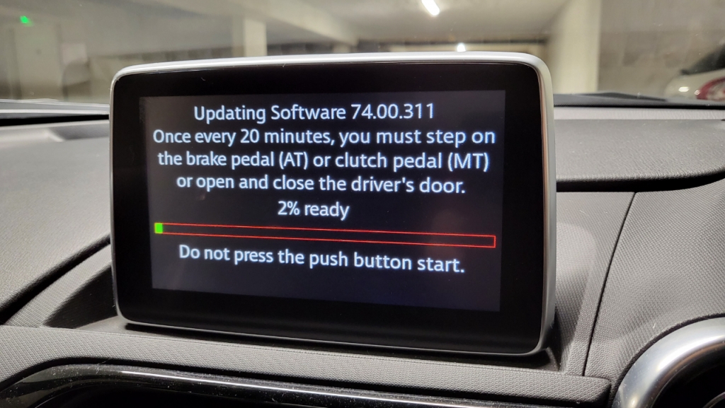

J'ai également mis a à jour le MZD, ca prend bien 45/50 min, mais vu que la MAJ est sortie après mon entretien.. ba je le fais moi même ^^
Comme indiqué sur le poste dédié au MZD, j'ai trouvé un gain de réactivité sur le système non négligeable. Est ce que c'est les animations qui sont plus fluide ou plus courte, je ne sais pas, mais en tout cas c'est mieux :tantpis:

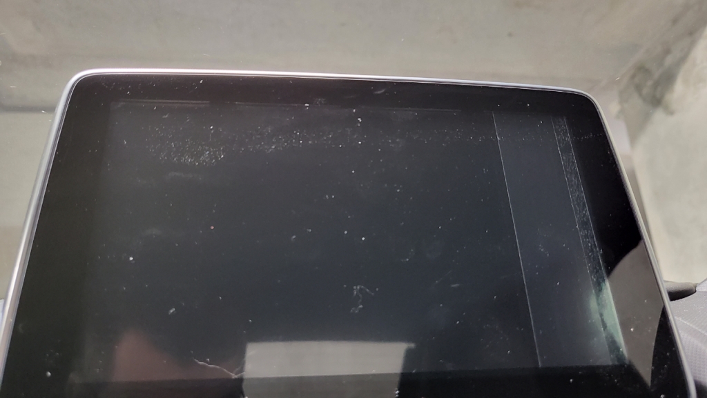

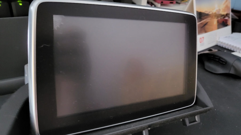

J'ai également sauté le pas pour changer mon satané écran avec sa petite étoile qui me chatouillait le regard :x
En haut à gauche, la zone coupable
Quand on se précipite un poil trop pour mettre l'écran en place et éviter la poussière.... Et qu'on se rend pas compte qu'un second film anti poussière est présent... :boxe:

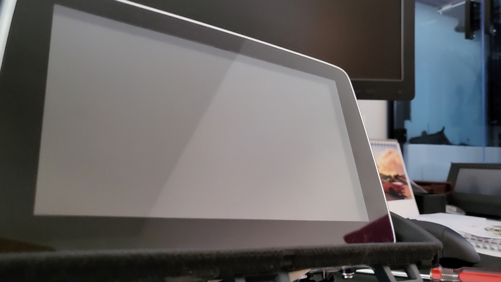

Après être passé pour un con avec le vendeur Aliexpress, ba heureusement qu'ils bossent le dimanche :aie:
Et voila le résultat final
Franchement, c'est très simple à sortir, en moins de 5 min, le poste est sortie de la voiture, y'a 2 boulons...
Pour le poste, il s'ouvre également en 5 min, il y a juste la cage métallique interne que j'osais pas trop forcer pour la déclipser, mais le 2ème coup aucun pb, en 5 min c'était ouvert aussi. Le plus long est d'enlever la colle d'origine afin de pouvoir positionner le nouvel écran proprement.. Donc 45min plus tard, c'était tout propre :blague: :cyp:
Ca marche nickel chrome, le seul détail qui me chiffonne c'est que l'écran est brillant et non mat comme d'origine, à voir à l'usage si j'ai des reflets, je chercherais un filtre mat pour le coller dessus.

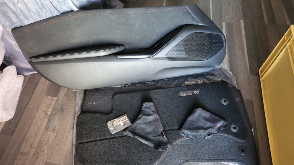

Les colis sont arrivés :woo:
Le premier d'UK (avec la douanes en plus :oops: , heureusement qu'il a sous estimé le montant et noté que c'était un cadeau..)
Donc il s'agit de l'intérieur complet en alcantara (panneau de porte, soufflet de levier de vitesse et de frein à main), cette version dispose déjà de la planche de bord en alcantara. Je n'ai jamais compris pourquoi Mazda UK n'a pas fait le job au complet..
En plus de ça j'ai aussi trouvé 2 jeu de tapis Sport Recaro, un d'occasion, et le second neuf non déballé :love:
Et le fameux porte clé livré avec la voiture également au couleur de l'édition spécial :love2:
(c'est du petit détail, mais au moins elle dispose de tout son attirail qui était fourni à la livraison :oui:
Et bien sur cela est totalement introuvable, les tapis sont partie assez vite, certains en achetait plusieurs, celui à qui je l'ai acheté en avait encore un jeu plus usé à vendre... Tout comme le porte clé, que je cherchais depuis l'achat de la voiture :geek:
Et le second colis parle de lui même :cubitus:
Je voulais les prendre l'an prochain mais une bonne occasion, ca ne se rate pas :aie:
Restera plus qu'à poser, aligner et niveau châssis, ca va être compliqué d'optimiser beaucoup plus après ca!

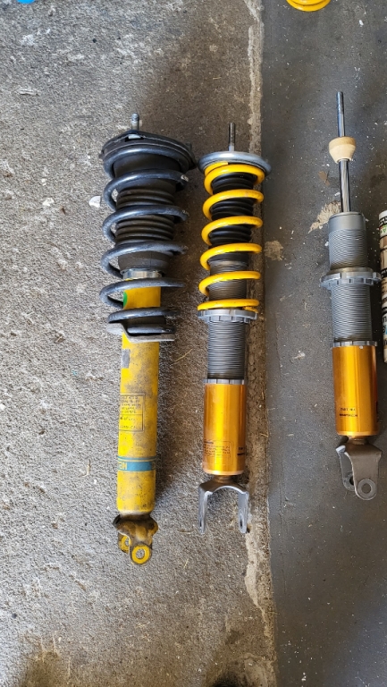

J'étais toujours sur les bilstein d'origine avec les ressorts Eibach en option

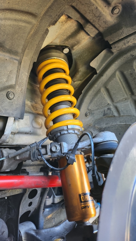

Un peu de news depuis cet été :jap:

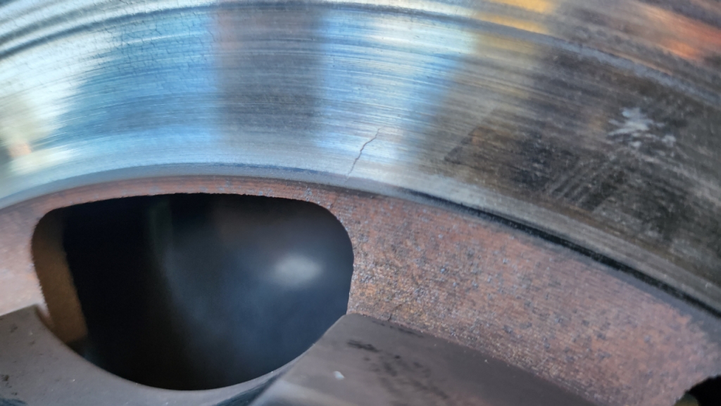

Mes plaquettes avant étaient en fin de vie, j'avais prévu de les changer en même temps que les Ohlins, et j'avais des doutes sur mes disques… :aie: :aie:
Du coup, disques voilé d'un côté et fissuré de l'autre :oops:
Visiblement ca chauffe trop, donc avec les conseils de mon pote mécano je cherche du disque rainuré, mais en Wilwood et dans cette taille, j'ai trouvé que du percé/rainuré.. J'avais pas envie de laisser trainer ça, donc je suis partie sur ceux-là que j'ai trouvé via un vendeur eBay en UK avec livraison en 1 semaine (un poil plus cher que via les US, mais 3 fois plus rapide…)

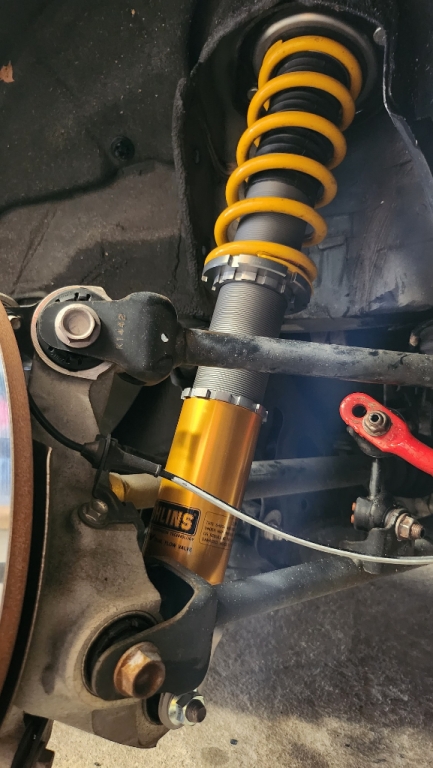

Du coup montage des Ohlins:
Y'a une petite différence :geek:
A l'avant:
A l'arrière:
Et les nouveaux disques :aie:
Verdict après quelques semaines de roulage:
Ca colle à la route, c'est ouf! J'ai pas pu faire de sortie pour le moment, mais en conduite dynamique j'ai testé 5 clics av et 8 ar, c'est vraiment un régale! Sinon en mode balade, 8 clics av et 13 à l'arrière on retrouve un confort équivalent au Bilstein/Eibach tout en ayant malgré tout un meilleur feeling et amorti/détente plus progressif.
