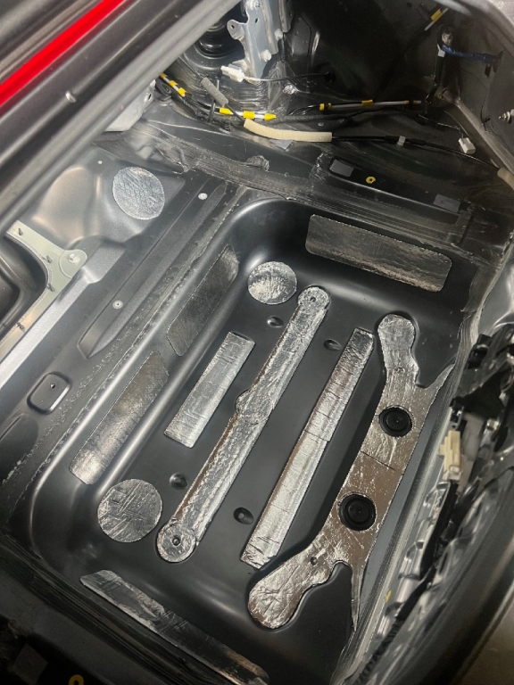

Pour donner des nouvelles de ma petite:
- J'ai installé le boitier carplay chinois , fonctionne bien
- insonorisé le coffre ( methode light)

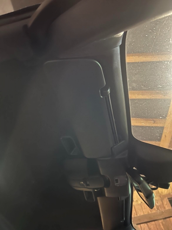

- Installé un pare soleil sans étiquette air bag ( désolé pour la qualité des photos)

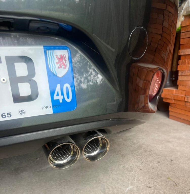

- fabriqué et installer des DB Killer dans les sorties Cobalt

Tes db killer sont super bien fait, bravo :bien:
Si c'est pas fait, je te conseille de les entourer des laine de roche.
L'insonorisation dans le coffre, ça sert vraiment à quelque chose ?

Les soudures des db , ce n’est pas moi. Je n’ai fait que la prépa des pièces.
J’ai mis de la fibre silicate entre ,mais peu de jeu.Je me demande si je n’aurai pas dû les faire en tube de 45 au lie de 50.
Pour l’insonorisation du coffre , en sonnant les tôle il y a une différence certaine . En roulant , insonorisation + DB il y a une amélioration mais le son du pot reste quand même très présent.
