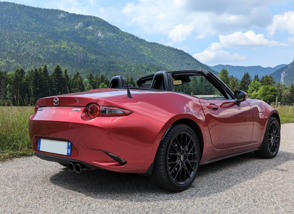

J'avais fait une présentation un peu globale autour de mon pseudo en présentant un peu la petite famille qui se cache derrière mais j'avais envie d'avoir un fil dédié à Gally (référence au manga Gunnm) qui nous accompagne ma femme et moi même depuis 4 ans.
Cela peut paraître un peu idiot mais on a toujours personnifié nos voitures par un surnom, mine de rien une voiture cela nous accompagne parfois longtemps et il y a quand même beaucoup de moments/souvenirs qui y sont associés... Par ailleurs c'est également notre première vrai voiture sportive (qui a dit crise de la quarantaine ? :D ).
L'idée de ce fil dédié à Gally, c'est de la suivre dans le temps, d'échanger et d'avoir des conseils, en fonction des accessoires et améliorations qu'elle a reçues et qu'elle recevra.
Il s'agit donc d'une ND ST 2.0 184cv Pack Sport Soul Red Crystal (Mise en circulation 12/03/2019).
A ce jour elle a parcouru 23500 Km, c'est peu on pourra dire, mais entre la période Covid et quelques problèmes de santé... Cela dit je peux clairement confirmer que c'est une machine à sourire et de mon point de vue, elle devrait être rembourser par la sécu...
Mardi, à l'occasion d'une promenade à Grenoble, j'ai fait une traversée de la chartreuse avant de rentrer, afin de profiter du calme de la semaine et du beau temps. J'en ai profité également pour prendre quelques photos.
Elle n'a pas reçu beaucoup de modifications, mais jusque lors, elles nous ont paru toutes intéressantes aussi bien d'un point de vue performance, que confort. Certaines de ces petites modifications je ne les ai pas beaucoup vu en France et je pense que cela pourrait en intéresser quelques-uns.

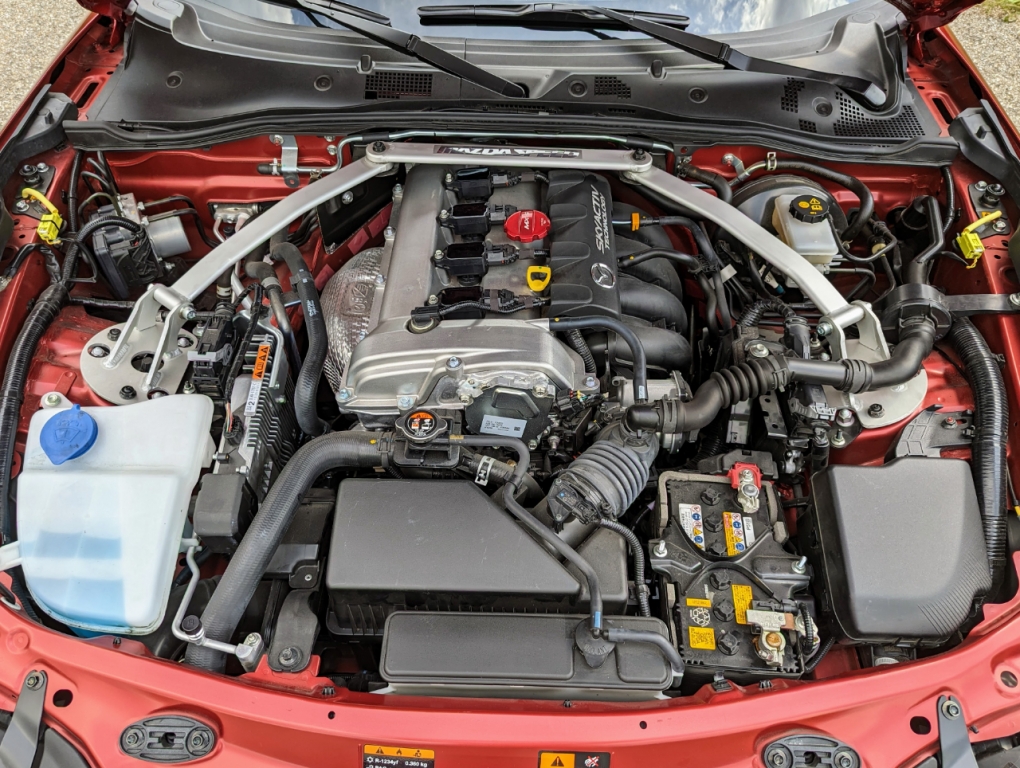

Changement de la barre antirapprochement d'origine par la version aluminium Mazdaspeed (QNDA-56-490), un peu plus légère que celle d'origine. Puis ajout de la barre antirapprochement sous le train roulant avant Mazdaspeed (QNDB-56-3A1) en acier. (J'ai les notices PDF de montage en anglais de toutes les barres, si certains sont intéressés).
Les deux barres sont vraiment complémentaires dans nos impressions. Pour les avoir monter avec quelques jours d'écart, afin d'essayer de ressentir chaque modification, on s'est rendu compte que l'ajout de celle du dessous semblait aider la voiture à mieux enchainer les virages successifs de type S. Une sensation de limitation dans le roulis sur un virage et une sensation de renvoi dans la transition vers le virage suivant, ce qui donne une meilleure sensation dans le transfert de masse et donne quelque chose de plus vif et fluide.
Montage du pot d'échappement HKS Legamax Premium, qui nous donne vraiment un bon compromis entre sonorité un peu plus flatteuse et le volume sonore qu'il produit.

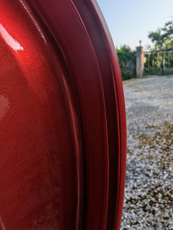

Montage des jantes BBS forgées (9965-98-7070) pour les pneus été. Elles ont pris le bateau du Japon... le tarif était prohibitif en Europe en 2019 et c'est encore pire aujourd'hui, au Japon le prix n'a pas changé lui (57500 Yens).
Je les avaient pesées mais je n'ai pas remis la main sur ma mesure, de mémoire c'est de l'ordre de 1 kg en moins par rapport aux origines. En conduite, ne serait-ce que 1kg par roue on a trouvé que cela se sentait.

Intéressantes toutes ces modifs à base d'accessoires Mazda :bien:
Attention, il te manque le petit cache qui protège le positif de la batterie ;)
Bien vu et merci ! Je ne l'avais même pas remarqué... Ca sent encore la blague de la concession lors du dernier entretien.

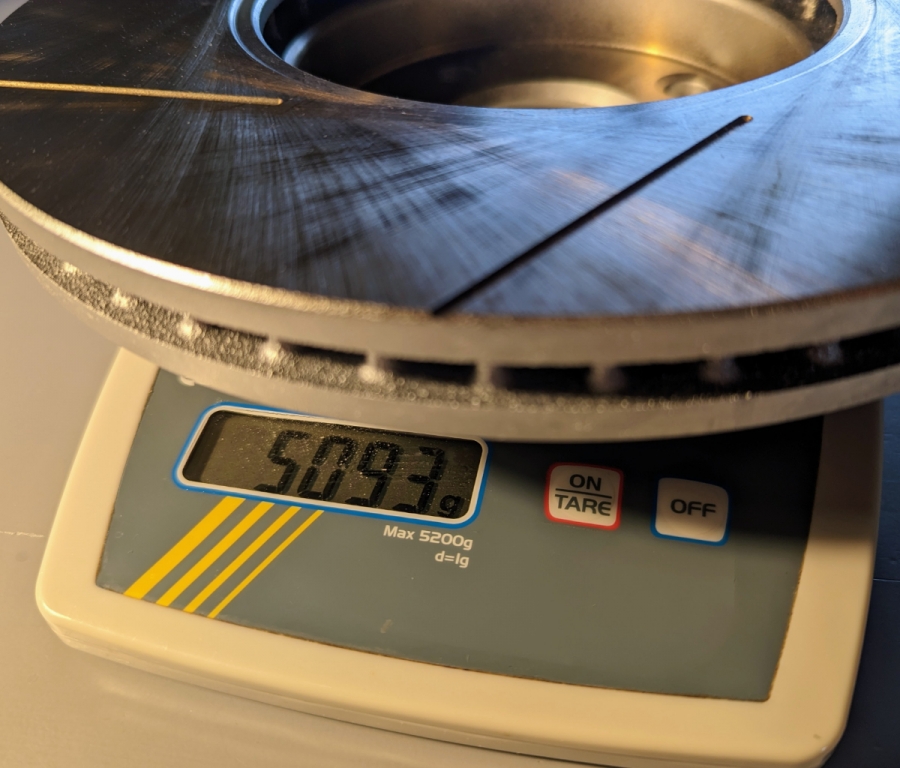

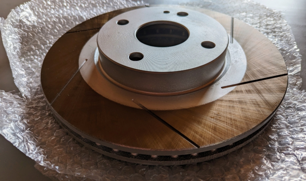

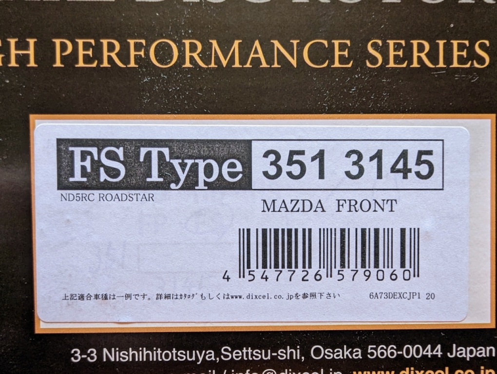

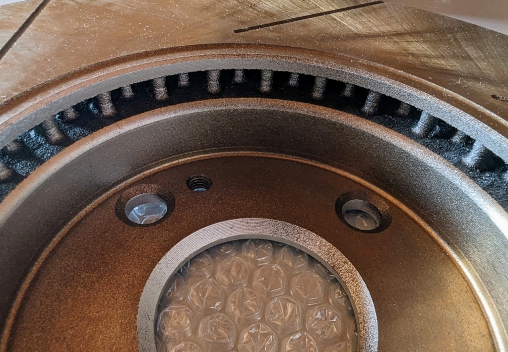

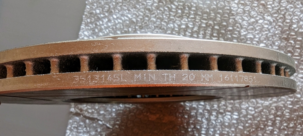

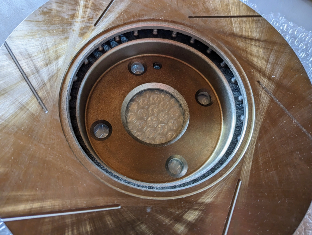

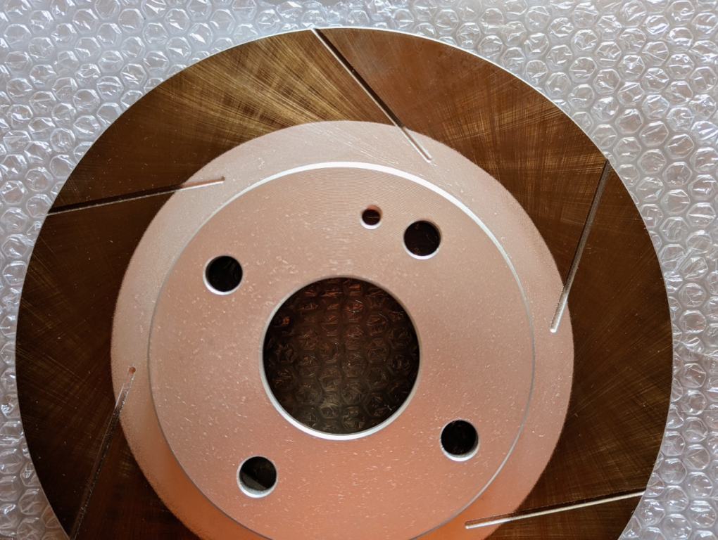

Disques Dixcel FS Type Réf : 351 3145 FS Ces disques sont communs avec la MX5 ND 1.5L (258mm X 22mm // 4X100), masse 5093g±1g
Pour info les disques Brembo OEM de Réf : 09.D065.11 sont indiqués pour une masse de 5100g, aucun gain donc à priori. Je ferais une mesure de la masse des disques Mazda d'origine au démontage pour avoir un ordre de grandeur.
Pour ma part, je n'ai jamais eu entre les mains de disques d'une aussi belle qualité. J'avais eu par le passé des disques Brembo Max ainsi que des Zimmermann.

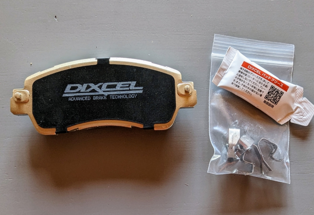

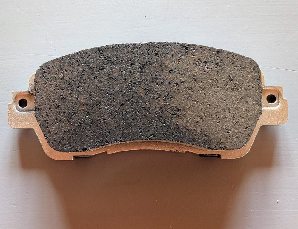

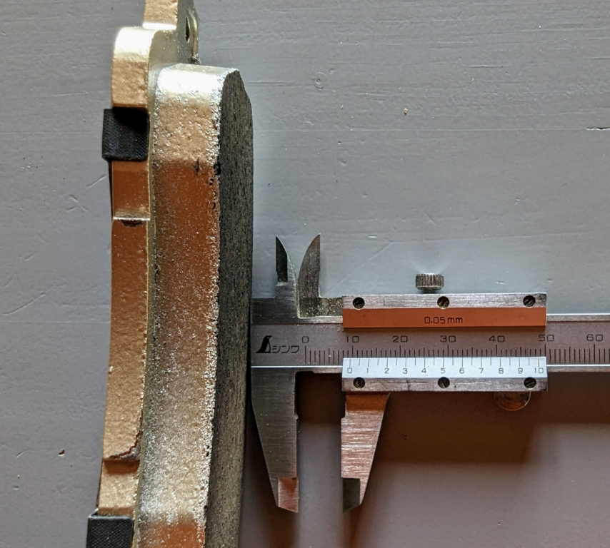

Plaquettes Dixcel M Type Réf : 351299 M livrées avec la graisse thermique, épaisseur effective 9.50mm.
Pour Yûko j'ai choisi les version M (low dust) car elle n'est pas destinée à faire de circuit mais surtout à se faire plaisir au quotidien et je trouvais que c'était un bon compromis en termes de freinage, résistance à l'usure et quantité de poussières.
Je trouve quand même les plaquettes très bien finies, avec une belle protection anti-chaleur dans une matière que je ne sais pas vraiment identifier, et la peinture de protection (un peu flashy certes). La graisse c'est le détail qui tue... J'avais eu par le passé de la DS Performance et de la DS2500 sur mes anciennes voitures. Je pourrais donner mon ressenti en comparaison.

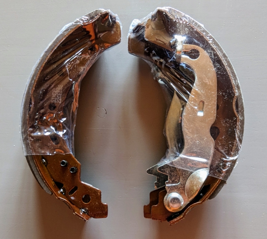

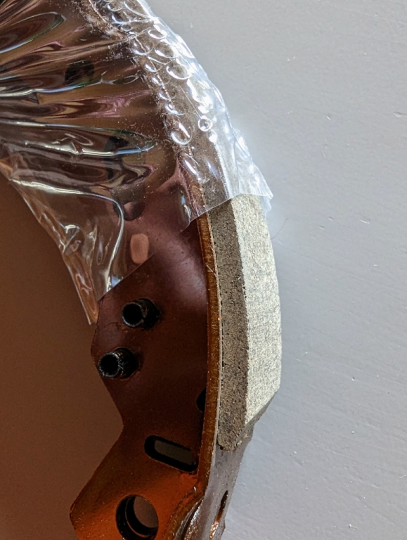

Garnitures de tambour Dixcel RGS Type Réf : 3559916 RGS.
Au début de mes recherches, je ne savais même pas que cela existait dans des versions sports. Je souhaitais garder un certain équilibre entre l'avant et l'arrière du véhicule. Même ressenti en termes de qualité...

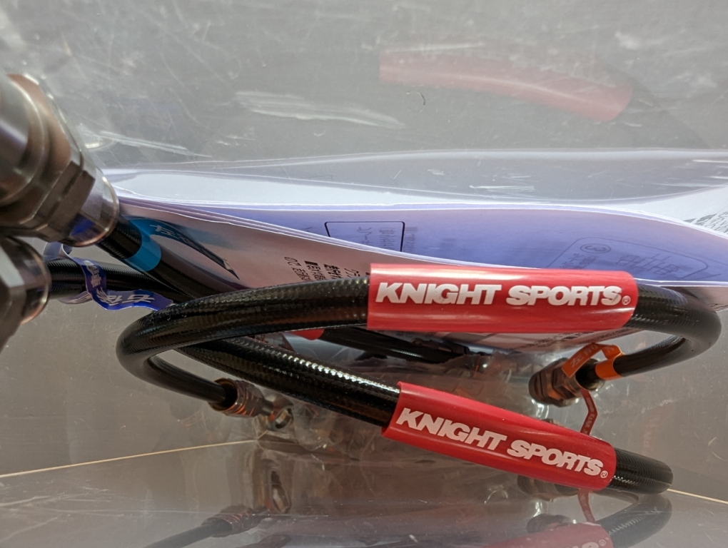

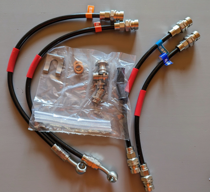

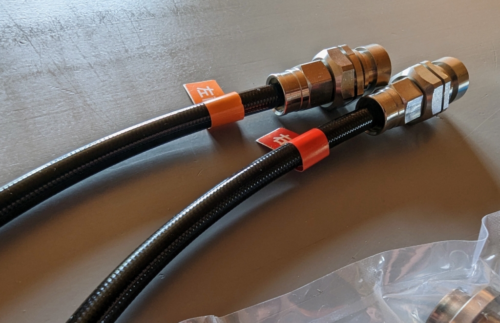

Durites aviation Knight Sports Réf : KZD-68122
Très difficile de trouver quelque chose qui me plaisait... Je n'avais vraiment pas envie de Goodridge ou Hel. J'ai cherché bien longtemps pour trouver cette marque et ils ne sont pas nombreux à avoir développé des pièces performances pour la Mazda 2 (Demio au Japon). Elles sont très chères, mais je suis faible... Maintenant que je les aient en main, cela me semble justifié, c'est superbe en qualité et elles respectent le cheminement des durites d'origine.
Je vous donne le lien vers le site du fabricant Knight_Sports

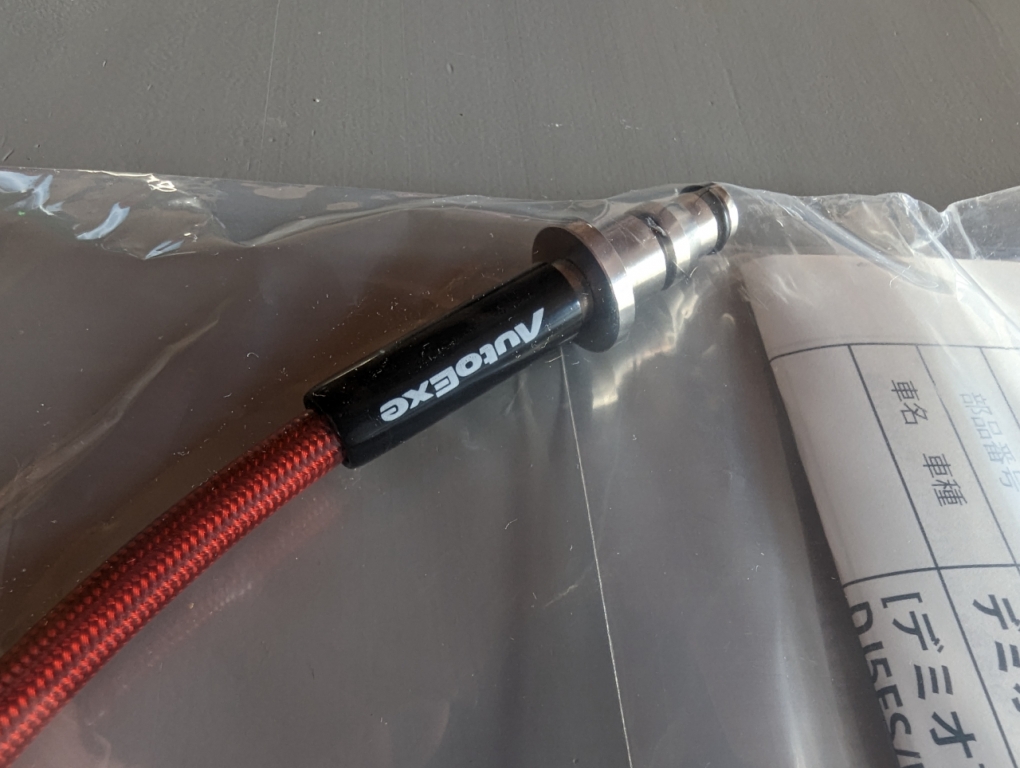

Durite aviation pour l'embrayage. Ils sont plusieurs à en fabriquer, je suis curieux des effets que cela peut produire et tant qu'a faire un changement de durites autant toutes les changer. J'ai choisi les AutoExe et cela me permet de tester pour Gally. Encore une fois je trouve ça top en qualité.
Pour les MX5 ND 2.0L, deux références (se référer aux 6 derniers chiffres du VIN) :
    Autoexe MND6520 (pour Num Série >=300000) Erreur d'AutoExe, uniquement pour 2.0L 184cv
    Autoexe MND6510 (pour Num Série <=299999) Erreur d'AutoExe, uniquement pour 2.0L 160cv
Pour les MX5 ND 1.5L :
    Autoexe MND6500
Edit 22/11/23 :
Après des recherches il s'avère que AutoExe donne une mauvaise information sur le VIN qui correspond au changement de la durite d'embrayge des 2.0L. Cette durite évolue dans le catalogue des pièces détachées Mazda au moment de l'évolution du moteur de 2.0L de 160 à 184cv et non pas au VIN 300000. (cf catalogue Mazda AENA13 05/2018)
Référence OEM de la durite d'embrayage 2.0L 160cv --> N251-41-380
Référence OEM de la durite d'embrayage 2.0L 184cv --> ND6A-41-380

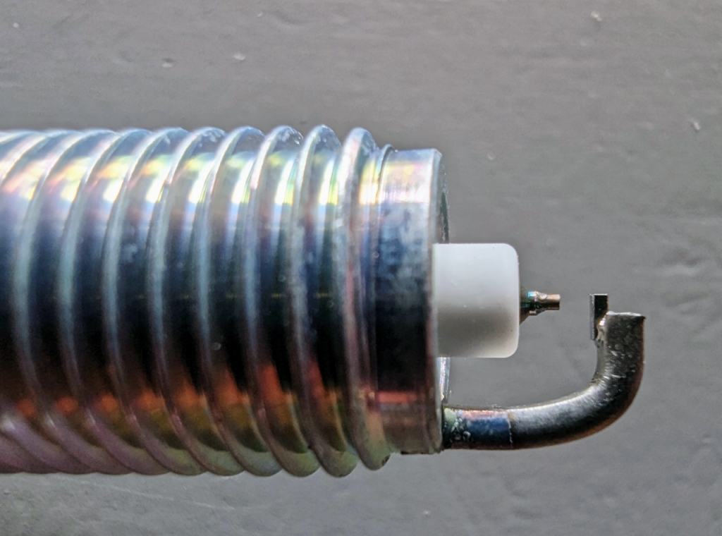

A 90000km pour Yûko, je considère qu'il est temps de remplacer les bougies, je suis resté dans d'anciennes habitudes où la durée de vie des bougies était de l'ordre de 40/50 000 km. Je me suis fait un peu violence d'attendre jusque-là.
J'ai effectué quelques recherches chez NGK pour connaître la durée de vie des bougies et ils annoncent 90 à 100 000 km pour les Laser Iridium en monte d'origine, cela m'a donc conforté dans ma décision de ne pas attendre les 120000km indiqués par Mazda.
Pour Gally, il est clairement trop tôt, mais vu le prix et la masse que les bougies représentent dans le colis... autant se faire plaisir.
J'ai finalement choisi les Premium RX avec un noyau non plus à l'Iridium mais au Ruthénium. 1470JPY/u soit un peu moins de 10EUR/u, en comparaison, les NGK standards en France me semblent tourner autour des 22EUR/u pour une qualité bien moindre. (Jen ai vu en dispo sur Amazon au Japon dans un tarif proche).
Les bougies d'origines des Mazda 2 et des MX5 ND sont identiques :
    MAZDA PE5R-18-110 >> NGK ILKAR7L11
    MAZDA PE5S-18-110 >> DENSO ZC20HPR11

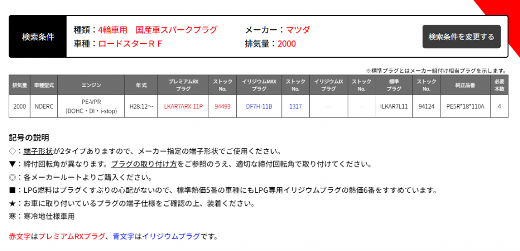

J'ai mis ci-dessous les résultats de recherche pour les 2.0L et les 1.5L (le 2.0L n'existe que pour la RF au Japon) avec les références pour les bougies d'origines et les équivalents en noir, les Iridium Max en bleu et les Premium RX en rouge.
La quatrième colonne représente l'année de fabrication de nos véhicules mais dans le calendrier impérial Japonais avec la particularité de l'année 2019 qui correspond à H31 ou R1 (année de la mort de l'empereur et du démarrage du règne du nouveau) ensuite il s'agit du mois Calendrier_Japonais
Lien vers le résultat de recherche pour les 2.0L
Lien vers le résultat de recherche pour les 1.5L

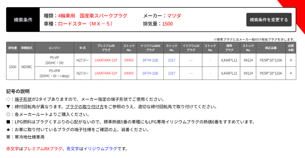

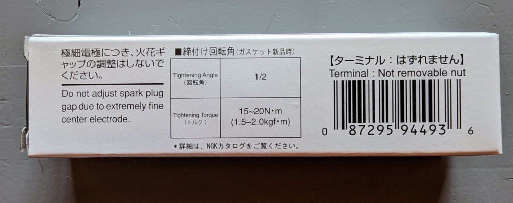

    Clef Dynamo ou Serrage angulaire sont possibles.
    Graissage au cuivre possible.
Leur préconisation c'est :
    Pas de graissage --> clef dynamo ou serrage angulaire (indications sur la boîte).
    Graissage --> serrage angulaire uniquement (se référer à la boîte).
Lien vers le guide NGK
