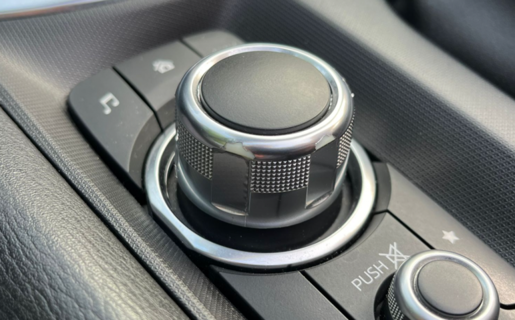

Et poursuite de la découverte des défauts, avec la molette multimédia qui est abîmée :
Peut-être est-ce quelque chose que Mazda peut changer en neuf ? Par exemple lors de l'opération CarPlay ? (j'ai souvenir d'un tuto vidéo dans lequel quasiment toute la partie centrale était démontée)

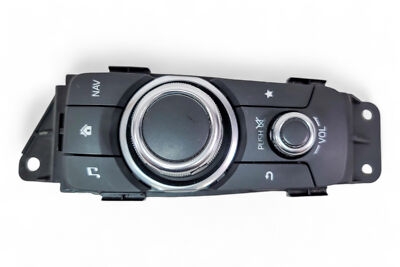

Le bouton seul, n'est pas vendu en pièce de rechange, c'est tout le bloc de commande qu'il faut changer.
La référence de la pièce est NA1P-66-CM0B affichée à 549.91 € HT en concession :roll:
En revanche, il n'y a qu'une seule référence, toutes versions confondues, peu importe le modèle.
J'aurais donc tendance à t'orienter vers de la pièce d'occasion, il doit y avoir possibilité d'en trouver a des tarifs plus contenus.
Le remplacement est assez simple : https://www.hexorcism.com/16ND/sm356325/

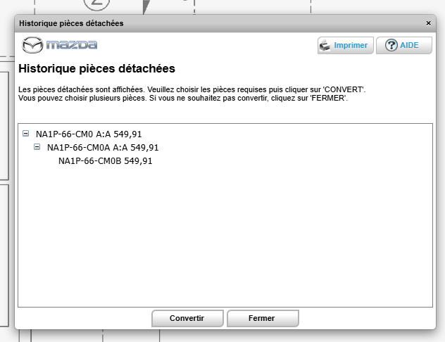

Pour la pièce : quelle différence avec la référence NA1P-66-CM0A ? J'admets n'en voir aucune.
https://www.autoparts24.fr/mazda-mx-5-i ... -divers/1/
A priori la CM0B serait un upgrade de la CM0A ?
https://parts.mazdausa.com/p/Mazda__/SW ... -CM0B.html

La référence que je t'ai donné est la plus récente, voici l'historique, idélament trouve la plus récente, mais les anciennes sont compatibles puisque la tienne est du début de production de la ND (le A:A s'interprête comme Annule et remplacé)
