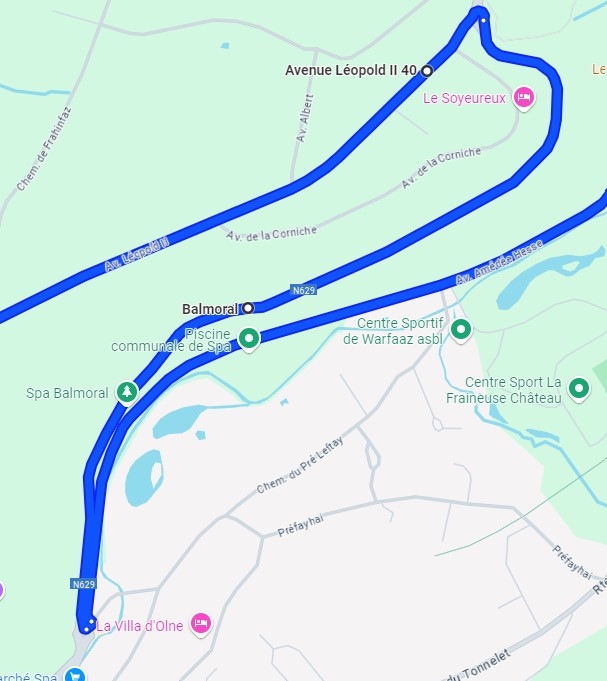

Bon, je viens de trouver un début d'explication.
Quand je trace un itinéraire, je fais donc un "clic droit" avec ma souris sur le tracé pour ajouter des points de passage.
Ici, par exemple, j'ai ajouté un point sur cette route et il s'est automatiquement nommé "balmoral" :

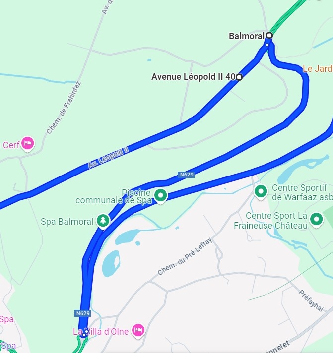

Mais si je pars d'un itinéraire vierge de Maps et qu'au lieu de cliquer avec ma souris, j'écris directement "balmoral" dans le tableau des étapes, voilà où il me situe le point :
Pile à l'endroit où il m'avait ajouté un point sans raison la dernière fois !
Donc, malgré que le tracé semble visuellement correct sur le téléphone lorsque je lance la navigation, une fois arrivé à ce point de passage, il me le situe alors à l'endroit par défaut et non à l'endroit où j'avais cliqué !
J'ai essayé avec les autres tracés où j'avais eu le problème, c'est pareil.
Si je mets un point avec ma souris sur une nationale qui s'appelle par exemple "N7", une fois arrivé dans la zone, Maps m'envoie sur un point par défaut de cette nationale N7 :tantpis:
La solution que j'ai trouvé, c'est de mettre un point où il y a des maisons, Maps enregistre alors la nom de la nationale + le numéro de la maison et est donc obligé de me faire passer à ce point précis :tantpis:
