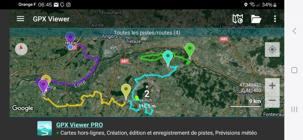

Lors de la Galipette certains des participants m'ont rapporté que les 4 fichiers maps ne fonctionnaient pas :sic:
Moi ça me fatigue de devoir faire à chaque fois "continuer" alors j'utilise Gpx weiver et je ne suis plus embêté :ttt:
J'ai récemment découvert une nouvelle astuce ;) car on peut même intégrer plusieurs parcours :oui:
Exemple ci dessous : les 4 parcours (4 couleurs) de la journée de la "2eme Galipette 2024" :love:
C'est top comme ça et ça ne bug jamais :)
Merci pour les nombreux conseils ici ;)

Est ce que GPX Viewer propose le guidage sur les traces GPX ou seulement la visualisation de cette dernière ?
 Sujet du message : Re: Maps - My Maps - Mapstoogpx
Message Publié : Ven 19 Avr 2024, 09:43
Message(s) : 4667
Localisation : Nord Isère
Je me pose la même question parce que j'utilise cette appli en rando pour suivre des traces GPX. A pied, je n'ai que le positionnement instantané sur la trace et pas de guidage. Je n'aurais pas pensé à l'utiliser en voiture.
Message Publié : Ven 19 Avr 2024, 14:53
Message(s) : 1639
On a pas l'option guidage mais ton point bleu (ta voiture) se déplace ou plutôt c'est ton point bleu qui suit la carte qui "deroule" au fur et à mesure de ton tracé
Membre N°1433
Message Publié : Ven 19 Avr 2024, 15:42
Message(s) : 4667
OK, comme pour la marche alors. Merci :)

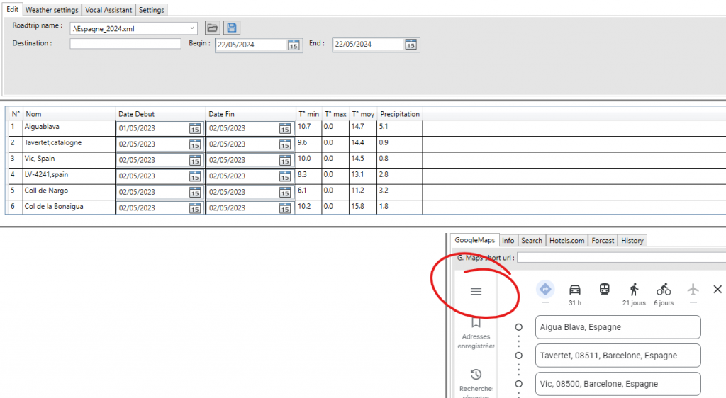

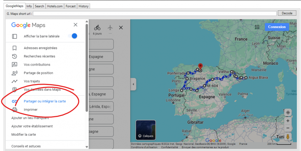

Il est génial ton outil @chronogps
J'ai juste loupé une étape comment à la fin de la planification sur ton outil on recupère ensuite dans Maps l'itinéraire
Merci d'avance
ND 100ème anniversaire
Message Publié : Mer 22 Mai 2024, 23:26
Message(s) : 16142
De la même manière que sur le Web ;)
puis
Et tu obtiens une url "courte" de ce genre : https://maps.app.goo.gl/F5HTS5VuphBMP5hF9
Super, merci beaucoup
