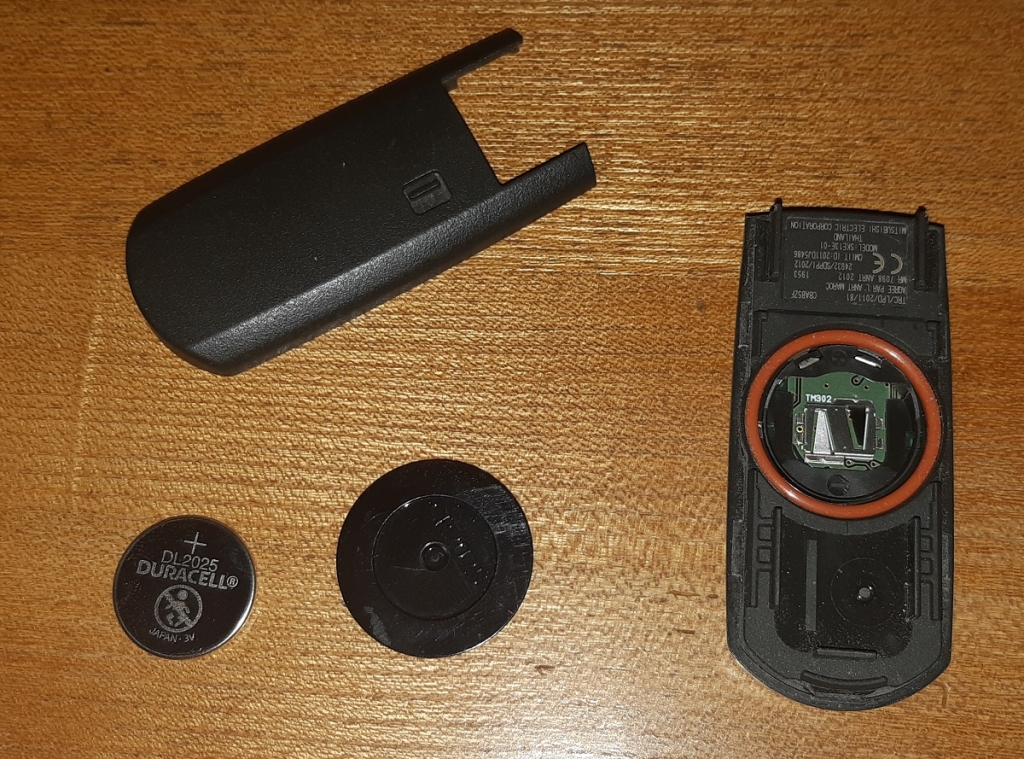

Pour fermer la voiture, tu peux utiliser la clef de secours en attendant de changer la pile.

Oui c'est ce que j'ai fait en attendant de pouvoir me poser au calme pour démonter tout ça, j'ai démarré avec la procédure de secours aussi, tout s'est bien passé (même si sur le moment, j'en menais pas large).

La pile est une vulgaire 2025 qui se trouve un peu partout ;)

Bah en fait ce qui m'inquiète, c'est qu'ils n'ont que des tout petits supermarchés ici, j'ai peur de pas trouver, et à chaque fois il faut que je redémarre la voiture si je dois aller voir ailleurs... J'imagine que la procédure de secours ne marche plus s'il n'y a vraiment plus du tout de jus ? Le principe de rapprocher la clé, c'est pour détecter un signal faible, non ?
Message Publié : Mer 31 Juil 2019, 22:34
Message(s) : 16158
Non c'est un transpondeur sans fil qui fonctionne indépendamment de la pile (tu peux t'en persuader en l'enlevant, tu verras que tu pourras démarrer), un peu comme ta carte bancaire pour le paiement sans contact. Te prends pas la tête avec ça et continue ton périple sans changer la pile.
