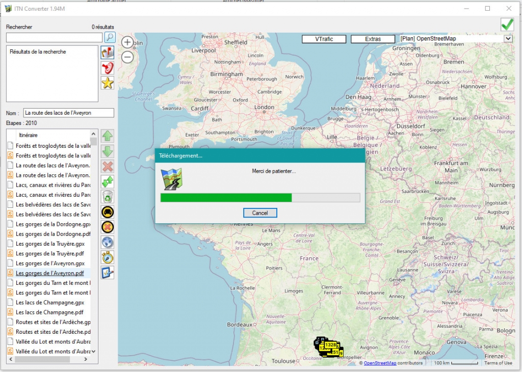

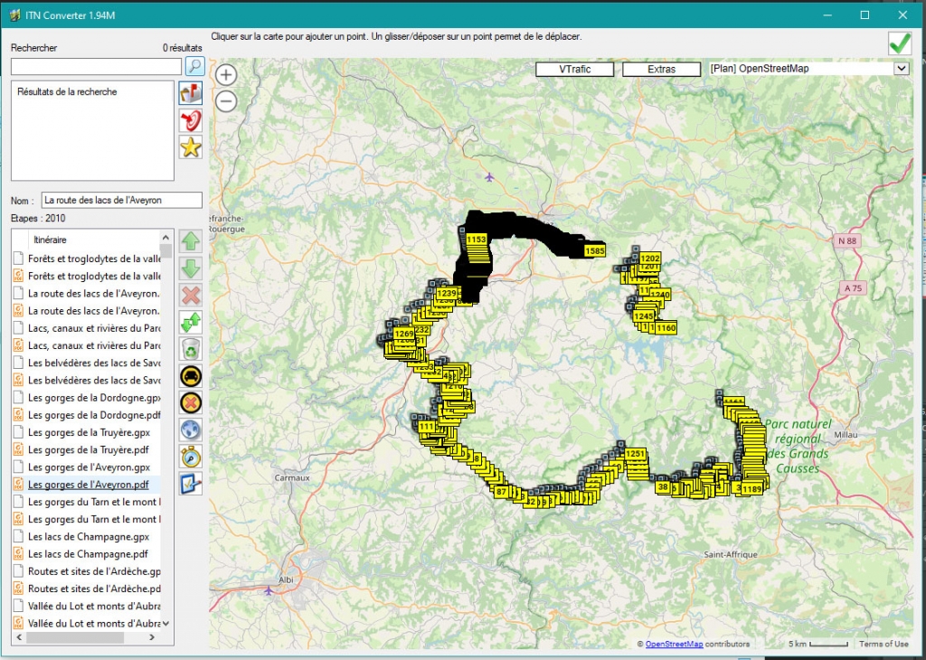

Je précise qu'ITN Converter n'est pas du tout voué à cette tâche, et comme vous le voyez vu qu'il récupère absolument TOUTES les étapes du parcours, c'est une tâche fastidieuse ne serait-ce que de n'afficher qu'un circuit sur le visuel.

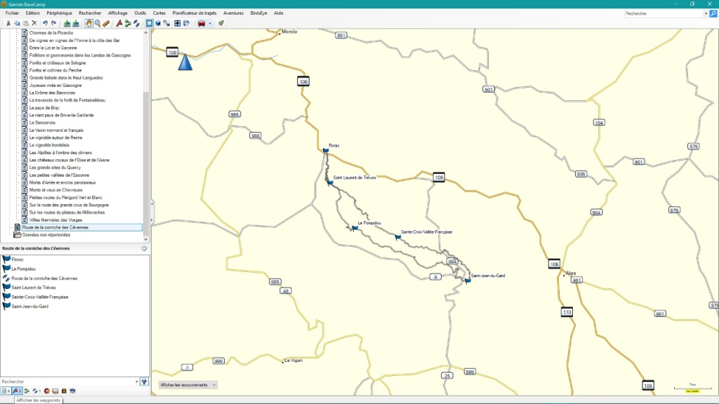

Je suis tombé sur Garmin BaseCamp qui répond plutôt pas mal à ce que je recherche:
Il est possible d'ajouter les GPX et sûrement des les gérer. Quand un tracé est fait, il apparaît en gris, et est sélectionnable d'entrée de jeu pour connaître le fichier GPX en question (pour le transférer sur le téléphone, à tout hasard). J'ai commencé à ajouter une partie de ce que j'ai. Par exemple, les 1000km de Millau de l'ami Jérôme ! C'est propre et bien fait, et ça marche parfaitement.

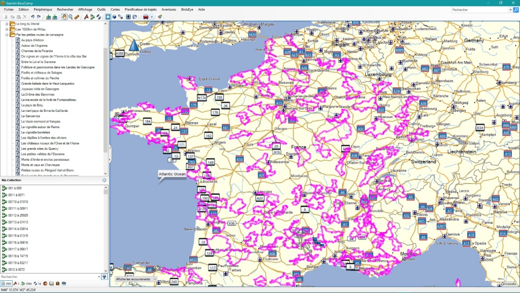

Tous les tracés en rose, ce sont ceux que ViaMichelin nous a généreusement offert, et ça n'est pas un tracé à proprement parler, mais une succession d'une quantité pas possible de portions qui se suivent (voir la fenêtre bas-gauche) sans avoir été assemblées en tracé pur. Je pense que créer le tracé à partir de cette séquence de portions roses est possible, il faut que je creuse.
À noter aussi que de base, il n'y a que les grands axes et les grandes villes. Dès que ça passe sous un certain seuil, il semblerai que ça n'existe plus pour BaseCamp. Sur le screen précédent, on voit que des waypoints ont été créées, pour noter les villages sur le parcours.
Après très clairement ça n'est pas catastrophique tant que le GPS dans lequel on charge l'itinéraire connait les routes présentes sur place. Là, c'est vraiment le côté stockage simplifié et visualisation géographique des balades / roadtrips.
Les menus d'options ne semblent pas énormes, le soft est bien pour toucher un max de personnes je pense. À voir s'ils n'ont cependant pas trop restreint certains réglages.
Pour un premier essai en tout cas, c'est assez positif et je pense pouvoir le conseiller pour ce côté gestion de la bibliothèque de GPX. :beer:
