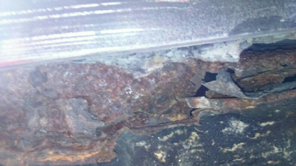

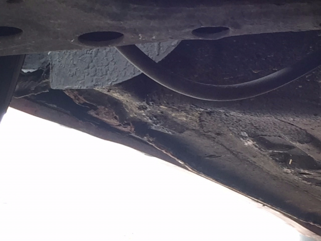

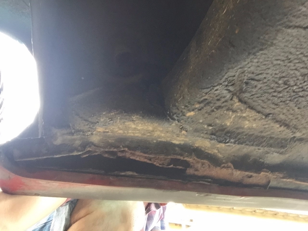

Ce qui me fait peur, c'est certaines photos de ce qui est j'imagine le bas de caisse arrière gauche.
Je n'arrive pas à voir l'étendu de la rouille (j'ai vu que c'état le problème de ce modèle niveau carrosserie, donc pas très graves), je sais ce que ça représente en budget etc mais plus ça va plus je me dis que la rouille à l'air très perforante et au niveau du point d'ancrage, ce qui la pour le coup est bien plus embêtant. J'aimerais votre avis, pas sur le style du véhicule, ça se change, mais sur le reste, un avis (ou plusieurs ça serait l'idéal) avisé afin de savoir si cela vaut le coup de tenter une restauration carrosserie car il s'agit d''un bon modèle. Et également savoir si des anciens propriétaires sont présents. Enfin j'aimerais savoir si le problème de rouille n'est qu'un bas de caisse, es ce que le véhicule pourra rouler 2/3mois sans que cela ne lui pose de problème (travail oblige)

vu l'état des bas de caisses elle est encore trop chère meme si le kilométrage est vérifiable :sic:

Vu la rouille qui c'est bien étaler derrière je pense plus une complète à faire tu peux facile compté 2000/2500€ sans facture chez un carrossier si ce n'est pas plus.
Le problème de la rouille c'est que c'est souvent derrière que ça ce passe et sans découper la tôle tu sais pas vraiment sur quoi tu va tombé, autant ça sera assez propre sur les renforts un petit coup de meule et d'anti rouille et hop comme autant c'est aussi perforant sur les renfort et la mon pauvre c'est la grosse misère a refaire un renfort ! La rouille peut aussi être étendu sur toute l'aile sans vraiment le voir au premier coup d'oeil ! Le mieux c'est de taper ou c'est rouiller pour voir jusqu'ou s'enfonce la clé :lol: !
Pour moi vu le taff qui a niveau carrosserie elle vaut pas le coup à ce prix la :ttt:

:hello: passe ton chemin,comme dit plus haut beaucoup de travaux en carrosserie de plus voiture trop bricolé ;)(je sais de quoi je parle car je me suis fait avoir aussi avec ma mimixe :aie:)

Possible mais pas en 1.8... et meme au budget que tu as, c'est pas fait... :sic:
