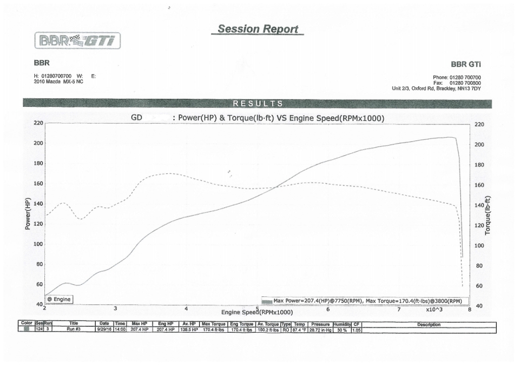

Message Publié : Mar 31 Jan 2017, 10:06
Message(s) : 5188
Localisation : 92, 74 et 29
@Joe, a priori une NC 2.0 stock sort un bon 19 mkg à 5000 tours quand la BBR200 sort environ 23 mkg à 3800 tours/min... Donc sans arsouiller ça reprend un poil mieux quand même.

On verra pour une suspension mais ce n'est pas impossible, à voir...
@Little
C'est les résultats de ton passage au banc ? Si c'est le tien en tout cas ça me fait envie. :bave:
