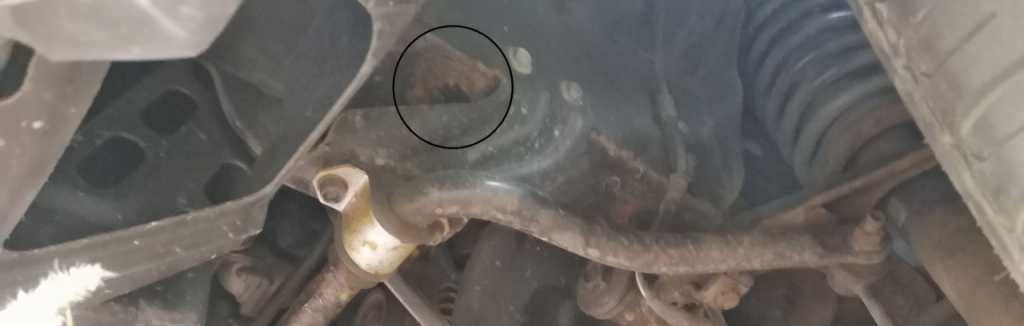

Arthur31 a écrit :
J'en profite pour avoir votre avis sur ce longeron, est-il perforé par dessous ?
Oui, il est mort, et pas qu'un peu.
La voiture vaut potentiellement zéro, vu qu'elle n'aura pas le CT. Sauf évidemment si le contrôleur ne le voit pas, et indique juste "Corrosion". Mais normalement un trou dans la structure est éliminatoire

Stephane a écrit :
La couleur sur le côté du longeron est beaucoup plus sombre, peut-être un nettoyage volontaire ou un pur hasard... bref ça ne sera pas celle-là ! Ca me fait pensé que l'annonce stipule : aucun frais à prévoir CT ok :D
AimeX-5 a écrit :
Cette photo vient la même voiture que sur les 1ères photos du sujet ?
Non c'est une autre comme je l'ai précisé ! Il n'est pas exclus que j'en visite d'autres.
