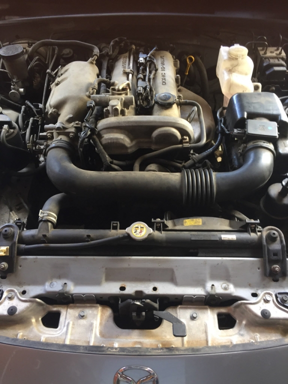

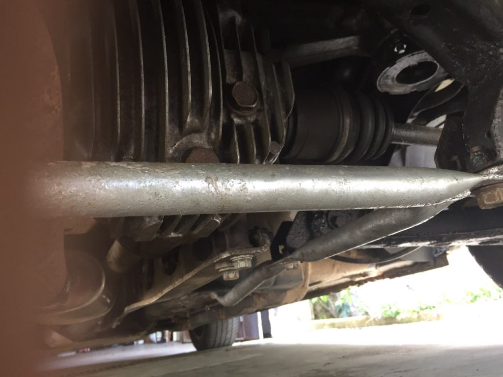

J'aimerais avoir votre avis sur cette MX-5.
https://www.leboncoin.fr/voitures/1775891926.htm/
Voici des photos complémentaires:
Je vous remercie d'avance de vos retours!!!

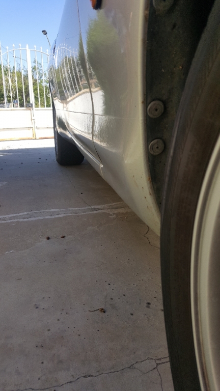

Amha il manque des photos des longerons, vue extérieure et idéalement intérieure.
Toujours difficile à obtenir...

Sur l'annonce, elle a l'air belle.
Les barres de renfort en dessous ont été repeintes, normalement elles sont noires

Pareil, elle a l'air très propre - L'Aude est a priori un territoire préservé de l'humidité et du salage destructeurs - mais c'est incomplet.
Kaeros a écrit :
Celles pas trop compliquées à demander sont sans démontage, vues par le passage de roue et en-dessous, ça permet déjà de se faire une idée. Si les tôles extérieures sont toujours parfaitement planes, ça veut déjà dire qu'au pire elle n'est pas trop attaquée et qu'il est probablement encore temps de la traiter. :oui:
Si on voit déjà les boursouflures, c'est que la réparation est prévoir à court terme.

Merci,
Je vais tenter d'avoir ces clichés.
