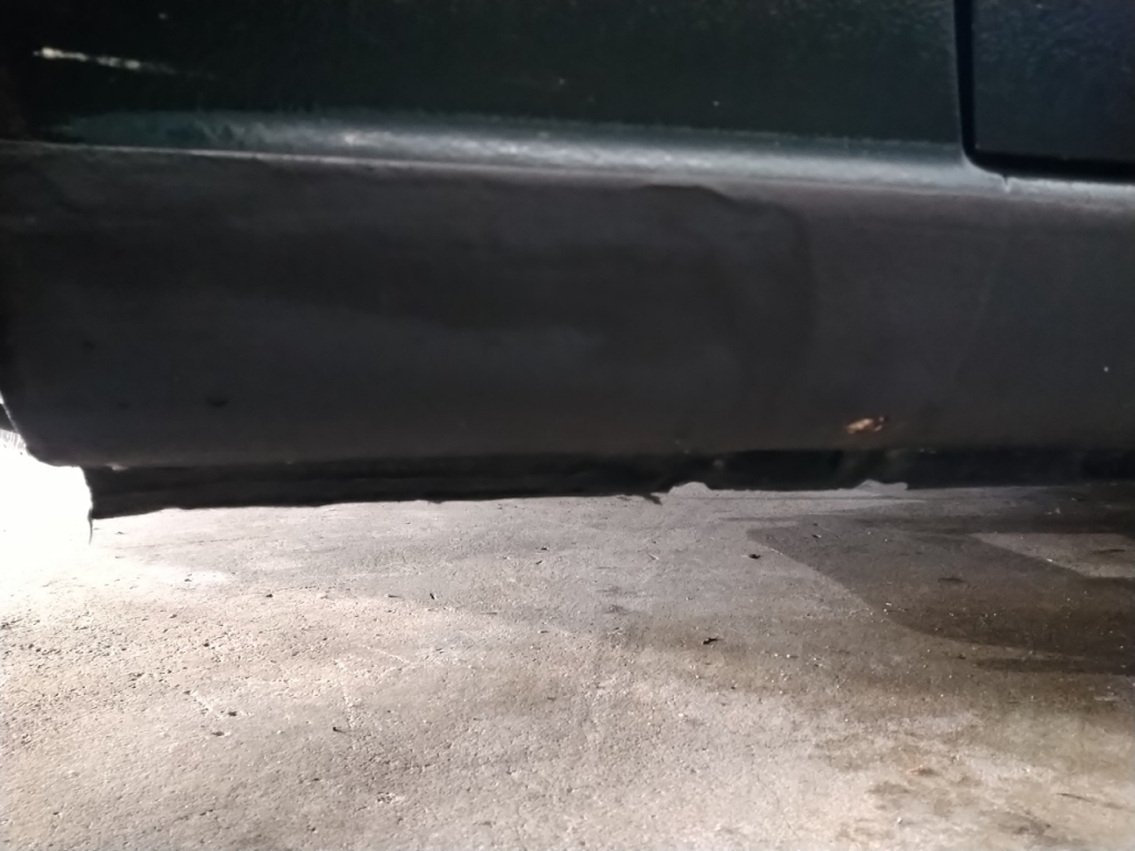

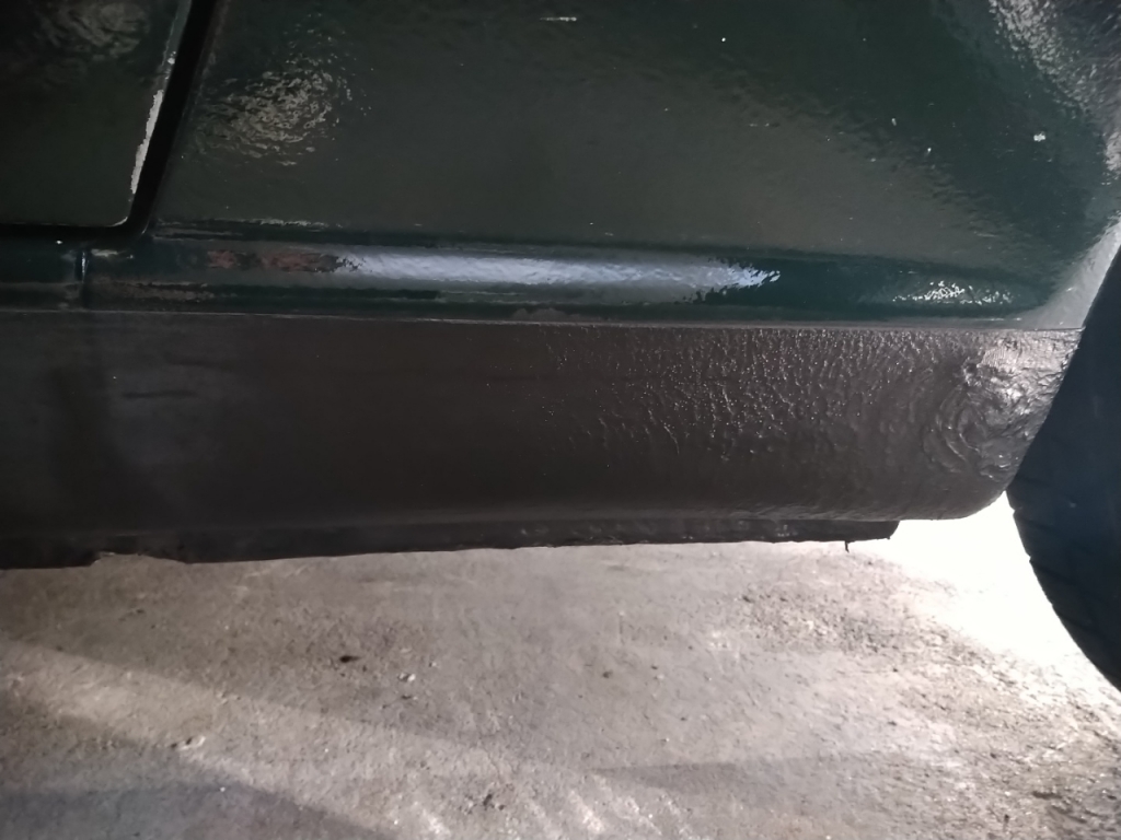

Je m'apprête à aller voir une "BRG" peu kilométrée en Allemagne qui semble propre hormis la fameuse dentelle avec une réparation qui me laisse perplexe:
Le proprio en demande 7-8k€.

Qu'en pensez-vous?
Faire des réparations et allonger la note ne me dérange pas mais que dois-je vérifier d'autres et comment pour avoir une vision complète des éléments à traiter?

Le conseil le plus important, vérifie bien le N° de série pour pas tomber sur une NA canadienne impossible à immatriculer en France.
Pour le reste, la réparation des bas de caisse est pas jolie jolie.
Pour le prix, je trouve ça extrêmement cher pour une NA en allemagne :o

la réparation m'a pas l'air propre et à l'air surtout d'être du cache-misères...

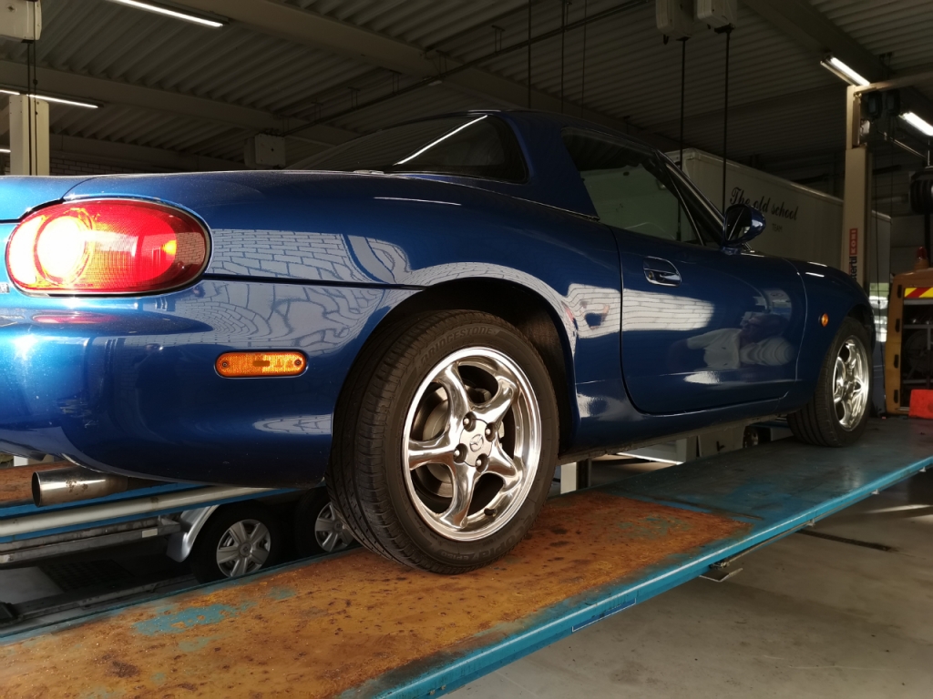

Oh, une jolie 10AE !
Elle semble propre et avec ses jantes d'origine en bon état.
