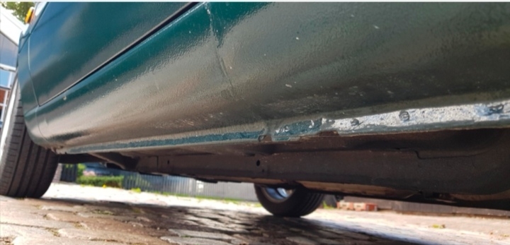

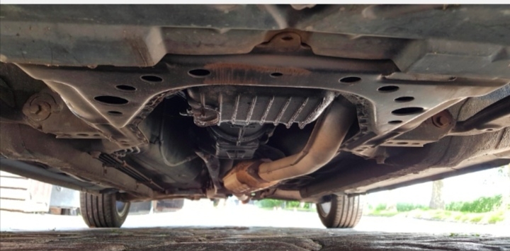

Je me décide finalement à me diriger vers une MX5 NA, car je préfère leur charme et finalement elle sont en général en meilleur état.
J'en ai trouvé une au Pays-Bas, et j'aimerais avoir vos avis sur les photos que le proprio ( très sympa) m'a envoyées. Et d'éventuels retours sur un import des Pays-Bas
Merci !
img]https://www.mx5france.com/forum/images/user/15847/200728-115145-screenshot20200727112948.jpg[/img]
Message Publié : Mer 5 Août 2020, 13:58
Message(s) : 1468
On dirait qu'elle a été repeinte, les dessous sont clean. Demandes la photo des ailes arrières, BDC depuis l'arrière vers l'avant...
