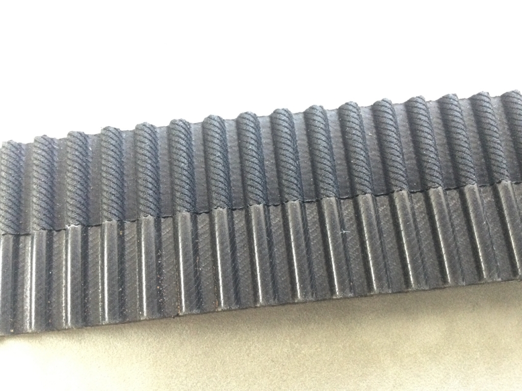

Comme y’a pas moyen à l’œil de voir son vieillissement, je vais mesurer sa longueur - pour voir si elle s’est allongée par rapport une neuve ? D’autres suggestions pour le contrôle ?

Une courroie usée ne s'allonge pas comme le pense Sunburn, mais ce sont des morceaux de caoutchouc qui disparaissent, et il ne reste que les fils qui cassent.

Je ne pense rien, la mesure te donne raison : 116 cm pile-poil la neuve et la vieille.
Bon, quand on les compare ensemble, l’usure devient visible (en haut une Dayco neuve).
