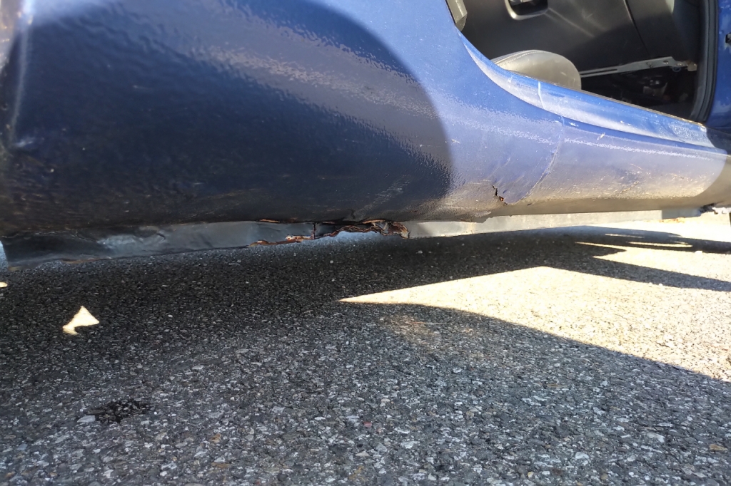

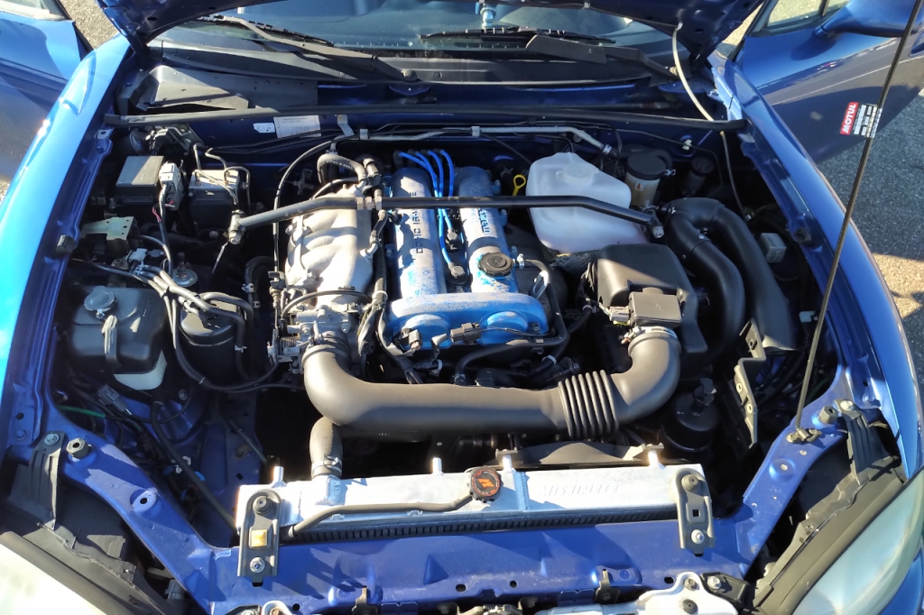

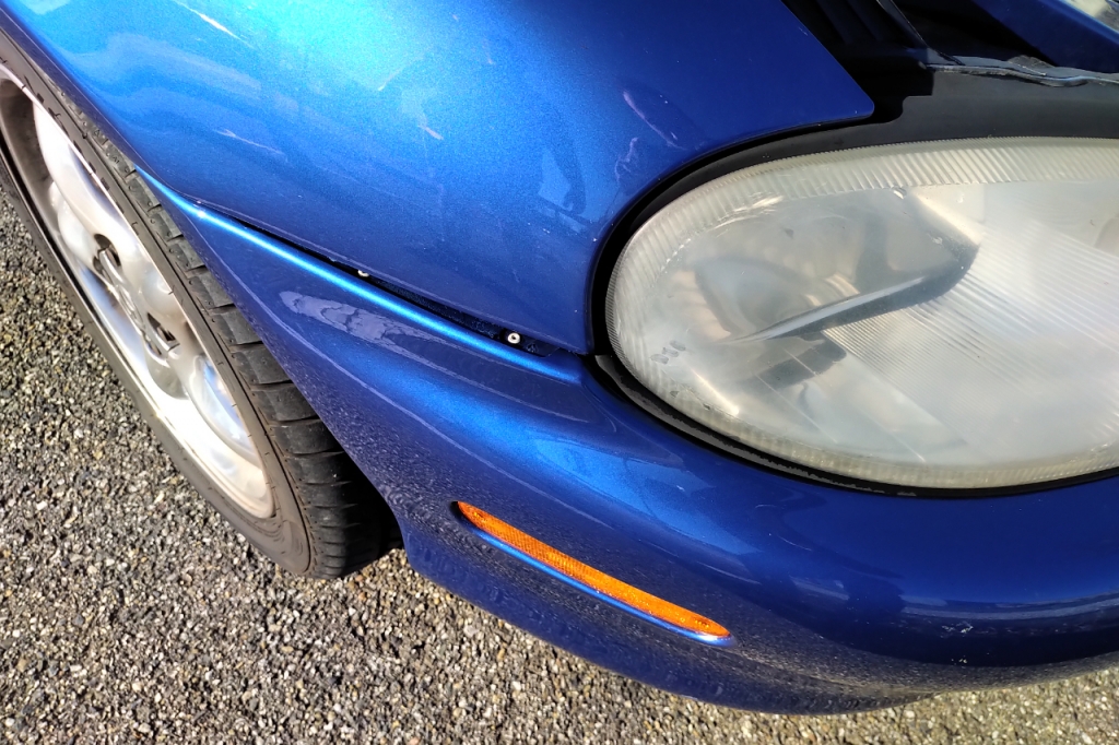

J'ai été voir cette NB 140ch, 125600 km, 10ème anniversaire mais capote pas d'origine.
Affiché à 8000 euros négociable. Y a toute les factures d'entretient, niveau moteur ça a l'air nickel...
J'ai pris quelques photos pour avoir vos avis ;)

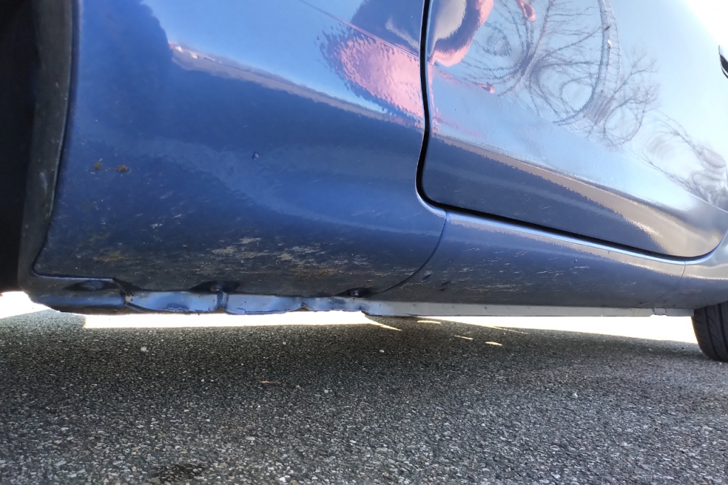

un bas de caisse mal en point, surement déja refait, l'autre :?:
la baie moteur semble propre, les longerons paraissent cleans, vus de l'extérieur, mais faut voir de l'intérieur.
a mettre sur un pont, pour tout vérifier
que dit le ct :?:

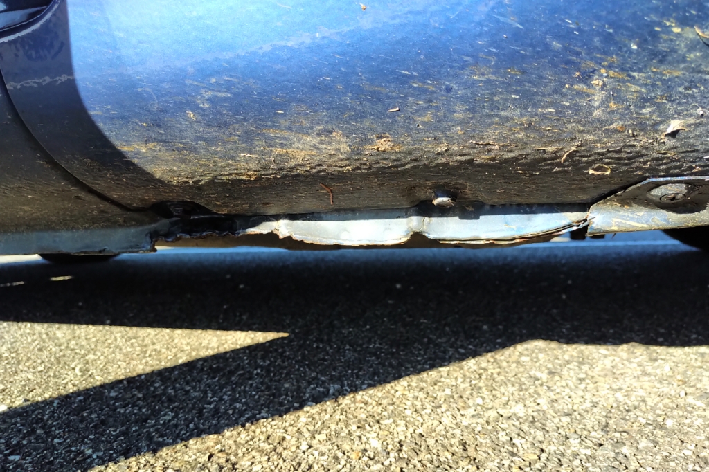

La dernière photo du bas de caisse c'est le côté gauche, les autres c'est la côté droit.

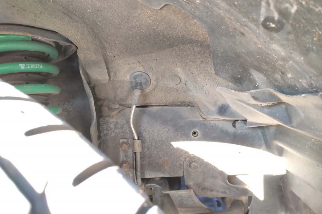

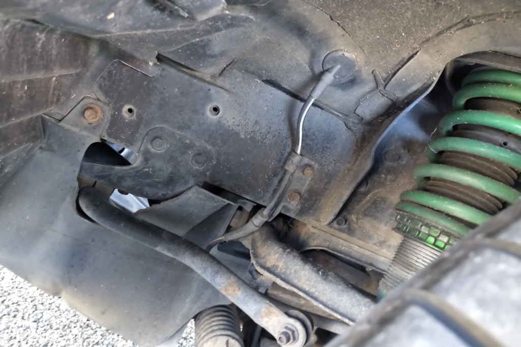

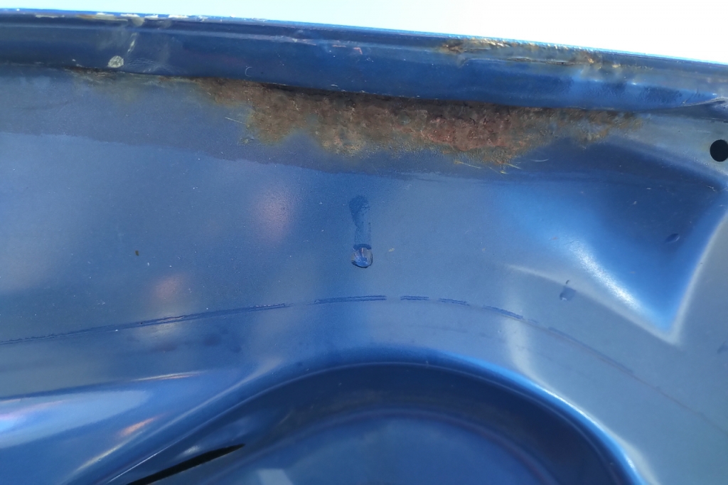

Sur la photo du longeron côté gauche, je ne pense pas que ça se voit bien sur la photo mais il est cloqué vers le bas.
J'ai pas vu le compte rendu du CT mais le vendeur m'a dit qu'il y a plusieurs points de rouille mineurs.

A 8000€ c’est risqué…
Si les longerons sont cloqués a l’extérieur, ils sont peut etre morts a l’intérieur. 2000€
Bas de caisse à refaire. 1500€

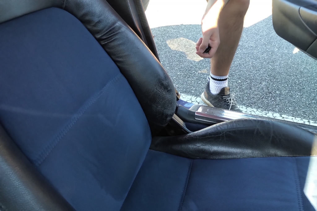

Siège conducteur très abîmé et spécifique 10AE
Capote 600€ + autant pour la pose si tu le fais faire

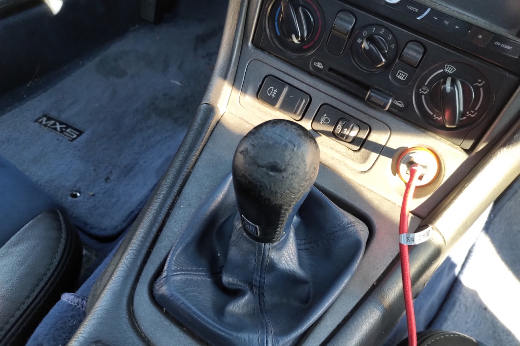

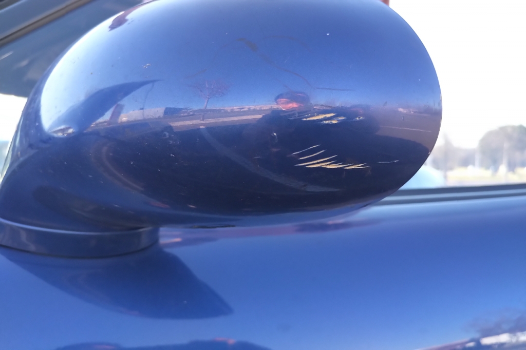

Et diverses retouches, pommeau, retro…

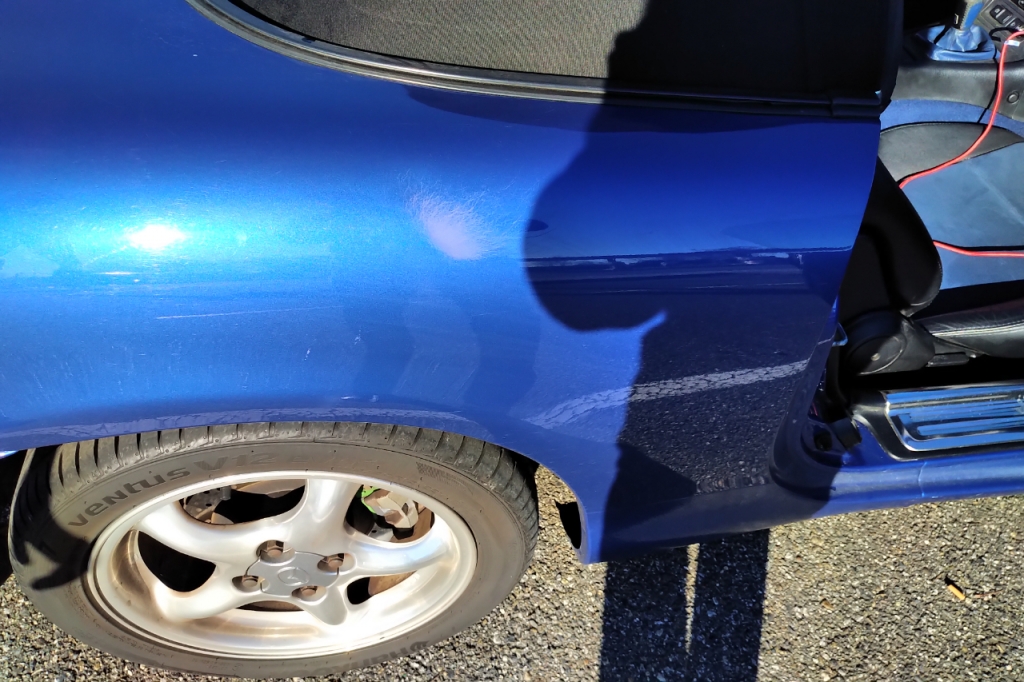

Salut ! Entre les sièges, le pommeau, les bas de caisse, le ciel de toit, les retouches à l'arrache, les jantes arrière qui ne semblent pas celles polies de la 10ae, le fait que la voiture n'a visiblement pas été soignée, moi je ne la prendrais pas :ttt: . Une belle 10ae avec son équipement d'origine dans les 10-11.000 euros ok, mais là... Mouais, 7.000 euros... Tu tiens vraiment à une 10 AE ? Parce qu'à 8.000 euros tu as des 1800 en bien meilleur état ! :oui:

Le seul truc qui me semble propre sur cette 10Ae, ce sont les longerons :aie:
Capote pas d'origine: oui, bon, à la limite peu importe tant qu'elle est étanche, ce n'est pas LE drame si elle n'est pas bleue comme à l'origine :tantpis:
Radiateur pas d'origine. OK pourquoi pas pour une amélioration, mais dans ces cas je me demande le pourquoi du comment de cette "amélioration"? D'origine, une Mx5 ne souffre pas de surchauffe, même à l'attaque en Ardèche les jours de canicule...

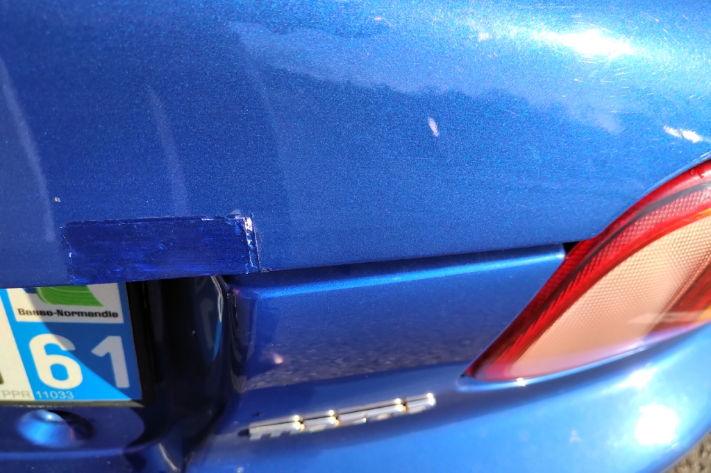

C'est quoi ce jour dégueulasse entre l'aile et le capot?!? :o En plus, pour moi les 2 vis ne sont pas d'origine, on dirait des vis de chez Castorama :aie:
Ca c'est dégueulasse comme retouche.
L'intérieur de la malle :ricane: :ricane:
Montage soigné, bravo, j'adore :bien: :aie: :aie:

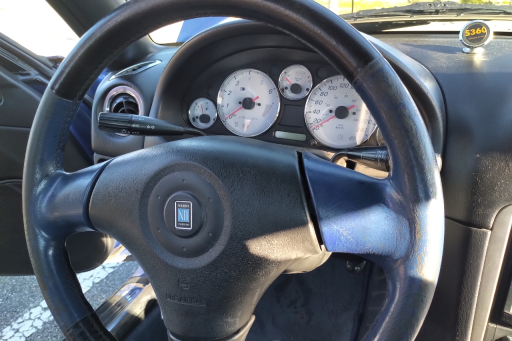

Siège, volant et pommeau sont ultra usés. Dans cette état à 125000km?!? le mec les nettoyait au papier de verre? :aie:
Les bas de caisse me semblent tristes, une feuillure est pliée preuve qu'elle a été levée au cric n'importe comment...
Et correction, la toute dernière photo montre une petite cloque de rouille sur le longeron, ce qui laisse sous-entendre que c'est mort à l'intérieur.
Et la photo des longerons montre aussi qu'elle n'a plus les suspensions d'origine (normalement amortisseurs Bilstein B6 jaunes + ressorts noirs), là elle a des trucs réglables et des ressorts Tein.
Dommage, que les amortos soient HS au bout de 22 ans je veux bien, mais on peut les remplacer par des B6 neufs, toujours dispos.
Donc amortos réglables, gros radiateur...elle n'a pas été destinée à la piste à un moment?

Changer les amortisseurs après 22 ans et mettre du plus performant, ça ne me choque pas.
Changer le radiateur et mettre plus gros, ça ne me choque pas.
Changer la capote... ça peut être nécessaire surtout si elle est beaucoup manipulée pendant 22 ans
Les autres points sont effectivement étranges (vis, réparations,...)
Enfin, souvent, les autos qui font de la piste sont soignées car plus sollicitées.

Mais l'état intérieur est déplorable pour 125 000 km annoncés, ça c'est une réalité.

Ca ne me "choque" pas non plus, mais j'aimerais savoir pourquoi ces pièces "perf" et pas des OEM ou adaptables équivalentes :)
Pour un usage "perf"? Dans ce cas attention au respect de la mécanique (y a des soigneux, et d'autres pas), surtout sur une NB 1.8 dont on sait que la pompe à huile peut avouer ses faiblesses en usage intensif.
D'autres aiment aussi avoir des pièces perf car c'est joli, pour finalement ne pas en avoir l'usage réel.
Tout ça est à creuser
