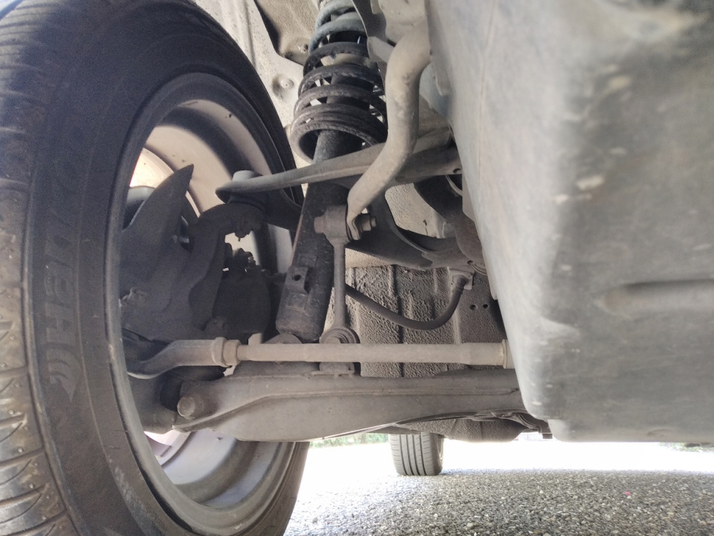

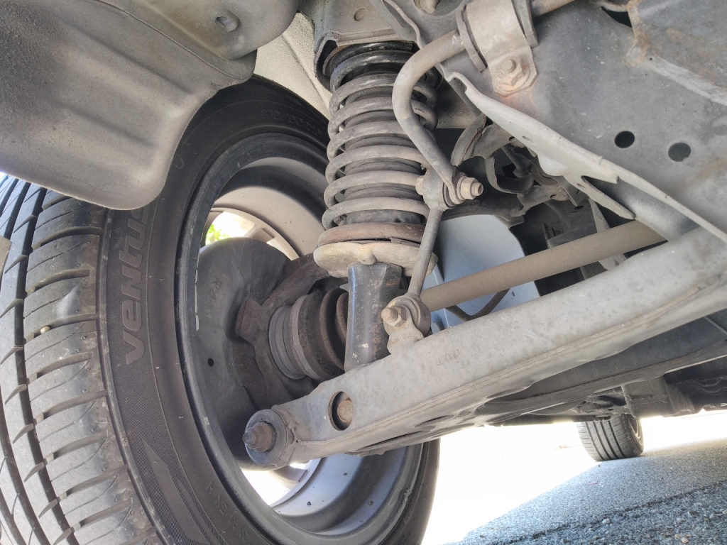

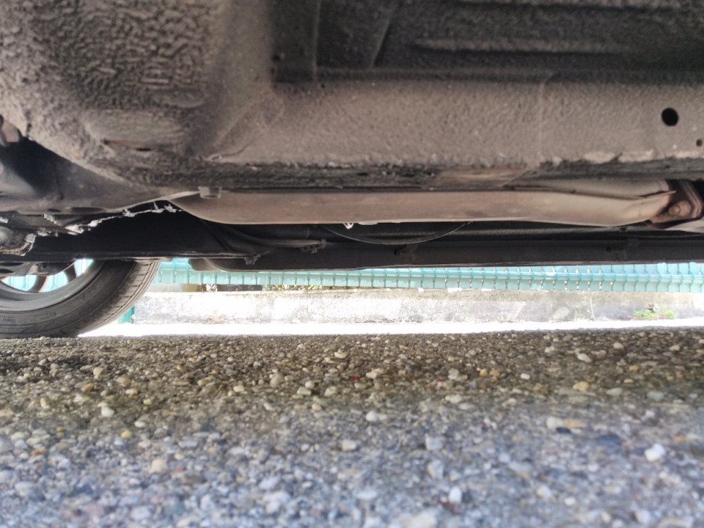

Les photos envoyées :

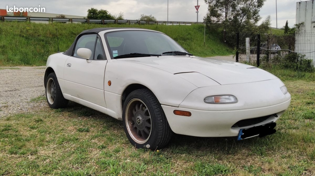

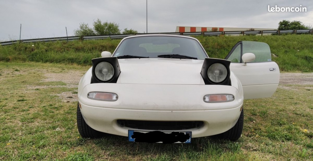

 Sujet du message : Avis NA Blanche
Message Publié : Lun 15 Août 2022, 16:41
Message(s) : 3646

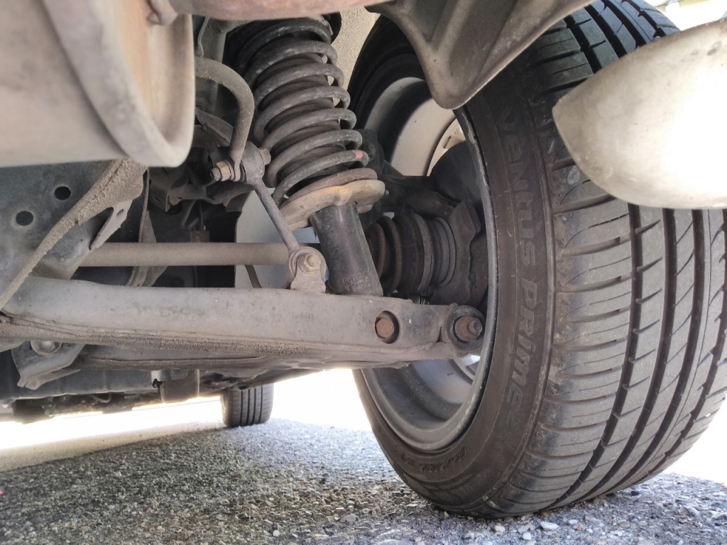

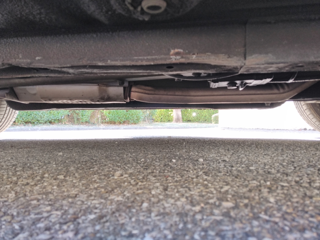

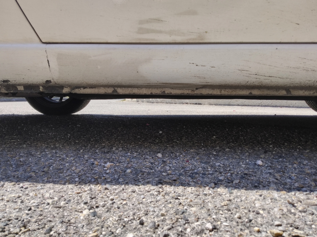

Repeinte , faux longerons de sous bassement écrasé.
Par contre les trains sont exempts de rouille, ce qui est bien .
 Sujet du message : Re: Avis NA Blanche
Message Publié : Mar 16 Août 2022, 08:54
Message(s) : 25657
Visuellement pas trop mal, à part les 2 petits points marron sans peinture à gauche sur la photo qui m'inquiètent
Sinon en effet les trains roulants (et la visserie) sont en (très) bon état
Repeinte oui, mais sur une voiture de 30 ans ça n'est pas ultra choquant. Les bas de caisse devraient être en anti gravillon noir, et il manque le logo "Mazda" sur le pare choc AV
Un peu, on a déjà vu LARGEMENT pire, et ça n'est pas très grave.
Sinon je n'aime pas les jantes (mais ça se change) ni l'emplacement de la plaque d'immat à l'avant, mais ça se change aussi :)
Détail important, je n'ai pas vu de mention du prix :?

Sauf que maintenant les CT sont beaucoup plus durs .
On a vu pire , ça passait avant mais plus trop maintenant !
Message Publié : Mar 16 Août 2022, 12:33
Message(s) : 25657
Une contre visite pour ça? :etonne:
Ca me semble sévère... Au pire, on doit avoir "Déformation mineure du châssis"
