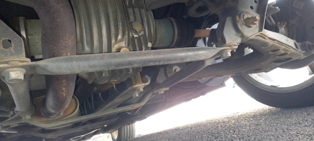

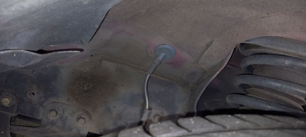

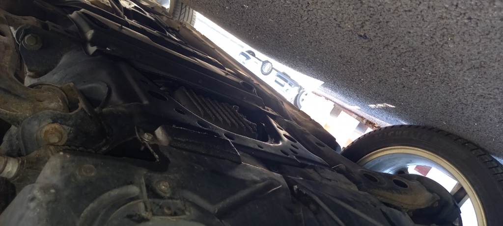

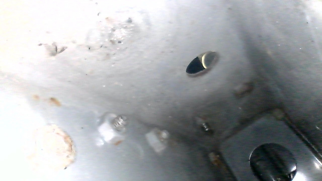

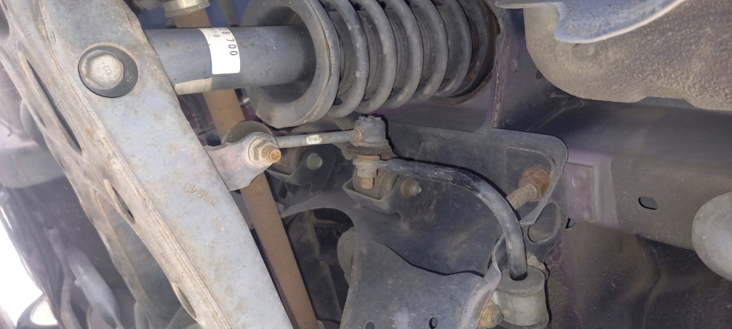

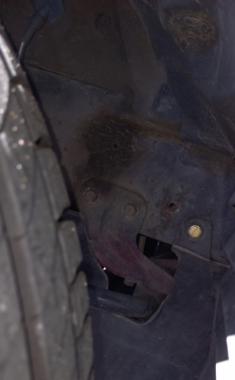

Hello les amis,

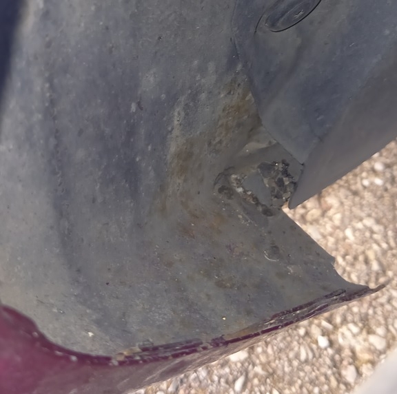

Toujours en quête d'un exemplaire sain niveau rouille (j'ai une foi déraisonnable) je reprends la suite de ce topic dans le même esprit, cette fois concernant un autre exemplaire que j'ai été visiter cet après midi.
Je dois avouer que je suis assez emballé par son état général, on dirait qu'elle est a peu près aussi propre que ce qu'on peut espérer aujourd'hui pour une NBFL avec un châssis d'origine.
Si les yeux avisés ont des retours à me faire sur cette ultime analyse de rouille, je suis toujours preneur (aussi pour aider les futurs lecteurs à se faire leurs avis dans leurs recherches) pour être honnête, au point où j'en suis dans mes recherches, je ne sais pas si j'aurai le courage d'aller chercher encore mieux si ce n'est pas elle l'élue :oops:
Côté moteur, c'est hyper propre... aucune corrosion visible ou presque même sur la quincaillerie. (mais bizarrement un joint de couvre culasse qui suinte, alors qu'il a été refait il y a 2 ans).

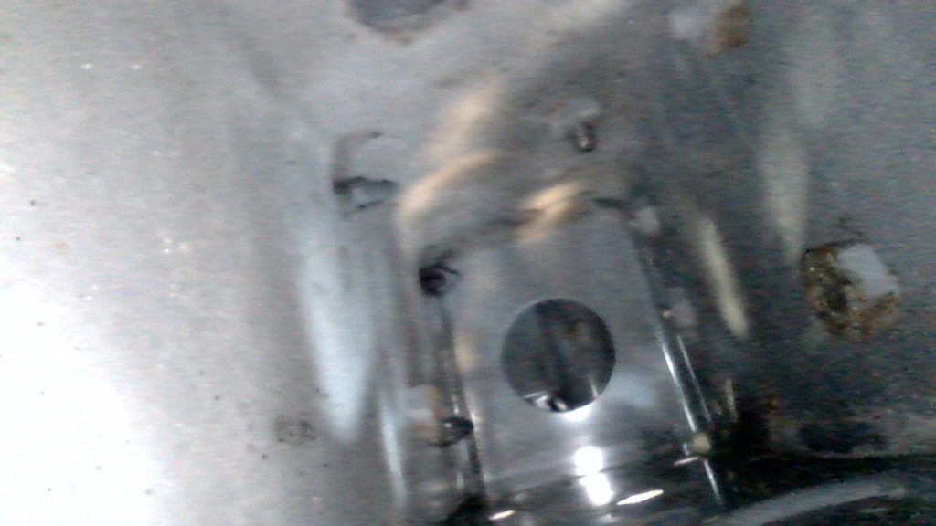

Côté longerons, de l'extérieur ils semblent intacts, juste une tache noire autour du même trou des deux côtés, ça m'intrigue un peu...?
Vu de l'intérieur, avec la caméra endoscopique (j'ai fait comme j'ai pu, pas évident à manipuler), ça me paraît hyper propre. J'espère juste avoir bien photographié la tôle du bas et non celle du haut.

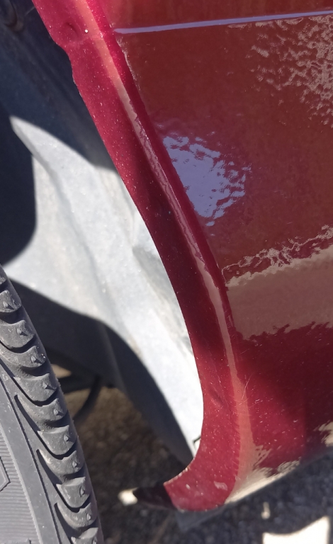

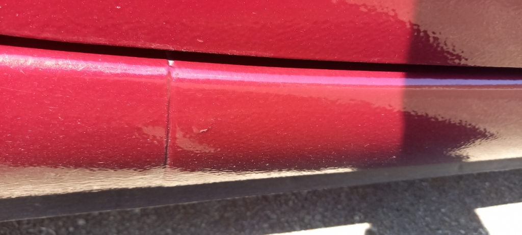

Les bas de caisse : tout le long, me paraissent impeccables (une petite cloque côté droit, mais je pense même pas que ça soit de la rouille). Juste, à la base au niveau de la jonction avec l'aile arrière, une légère corrosion des deux côtés. Je ne sais pas du tout si c'est superficiel ou si c'est bouffé depuis l'intérieur, auquel cas c'est surement aussi le cas tout le long du bas de caisse... bonne observation ou pure paranoïa...?
(en noir, c'est du goudron je pense)

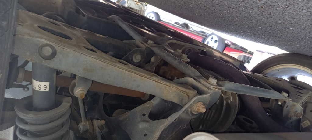

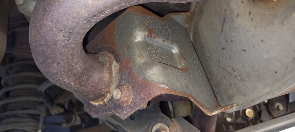

En dessous, les triangles sont très raisonnablement piqués, seule l'embase du silencieux me paraît un peu mangée.
(désolé, on dirait que certaines photos se retournent a l'upload !)
Pour ceux qui se le demandent, il s'agit bien d'un exemplaire français et non allemand. Eh oui il faut croire que ça existe. Bizarre, on est quand même en France :D
Le prix proposé est raisonnable, légèrement en dessous de la côte. Seuls défauts à signaler, ce suintement d'huile au couvre culasse, une fuite de quelques gouttes d'huile visible sous le moteur (sûrement la même je pense), une aile arrière un peu frottée (ça je m'en fous), et un dernier CT avec une contre visite pollution qui s'est soldée par un remplacement des sondes lambda par un garage Mazda, qui l'a ensuite emmenée en CV (validée, vierge) dans un autre centre -> je crains une complaisance du CT vis à vis du garage à ce niveau et que le souci de pollution (qui était couplé à la présence d'un voyant moteur furtif) puisse venir d'autre part... vous connaissez d'autres causes possibles pour ce défaut ? l'état de l'échappement peut-il être en cause ?
Merci à tous de m'avoir lu pour ceux qui ont le courage, et merci à ceux qui en auront encore plus pour donner leur avis :)

Je voudrais pas crier au loup mais sur les photos des bas de caisse au niveau des passage de roue je pense que c'est déjà attaquée de l'intérieur.
Je m'explique j'ai aussi une 323 de 99 ( même époque, même marque, ... ). On a la voiture depuis 1 ans et demie et j'ai toujours vu ces taches orange dans le "bac" que ça forme, rien de grave pour une caisse à 800 balles qui sert à aller au boulot et chez casto.
Seulement a l'automne en lavant la voiture je me suis aperçu que les bas de caisse commencer à percer de rouille , j'ai traité vite fait histoire de lui faire gagner un CT. En grattant à cet endroit je me suis rendu compte qu'entre ces deux morceaux de tôle y'a un épais mastique qui retient l'eau qui vient naturellement ce déposer a l'arrière du bas de caisse.
En gros ça se voit pas mais si tu gratte ça à de grande chance d'être pourri en dessous.
Enfin je dit ça à titre indicatif, j'espère me tromper mais vu les photos ça à l'aire d'être la même conception.

Moi je la trouve plutôt saine sur les photos :tantpis:

Ah oui c'est sur qu'elle est très propre, mais c'est à prendre en compte au moment de l'achat et si il peut gratter 500€ à cause de ça.
Après selon l'usage et le stockage ça peux ne pas trop évoluer.

C'est en effet sur ce point particulier que j'avais le plus de doute !
Qu'en pensez-vous les autres ? Une idée du budget à prévoir pour refaire les deux côtés à neuf chez un carrossier, si c'est effectivement atteint et que ça finit par perforer ? en espérant peut être que ça ne remonte pas sur toute l'aile -> mais je n'ai aucune idée de ce que ça représente comme frais dans un tel cas.

Si je la prends j'ai l'intention de : stocker en intérieur, éviter la pluie et encore plus le sel, nettoyer régulièrement les évacuations d'eau (le proprio actuel connaissait le problème, je pense que le précédent l'avait fait), et faire protéger les longerons et BDC à la cire corps creux -> même si c'est déjà piqué, ça devrait ne plus trop bouger, je pense...? je préfère pas passer d'antirouille, blaxon ou autre pour l'instant, trop peur de l'effet cache misère et de la tenue au long terme. Puis j'imagine que c'est plus pénible à refaire propre le jour où il faut découper et ressouder les tôles. Certains ont déjà rempli les bas de caisse de cire ? Ca risque pas de re boucher les évacuations et de faire plus de bien que de mal ?

Dans ce cas ça bougera presque pas mais faudra garder un œil dessus.
Pour le corps creux y’en a eu dans la mienne ça va effectivement boucher les bas de caisse mais un coup de fil de fer de temps à autre évacue le trop plein après 1 ou 2 ans j’ai plus eu de problème avec ça.
Par contre dit toi que le jour où tu gratte tu vas enlever toutes les couches ( cataphorese, apprêt....) qui sont bien meilleur que tout ce que tu pourras rajouter. Moi je suis partisan du quand c’est acceptable on touche à rien.
Je pense aussi qu’aucun carrossier ne voudra refaire ton bas de caisse avec si peu de boulot ils vont te dire de revenir quand ce sera bullé à l’extérieur.
