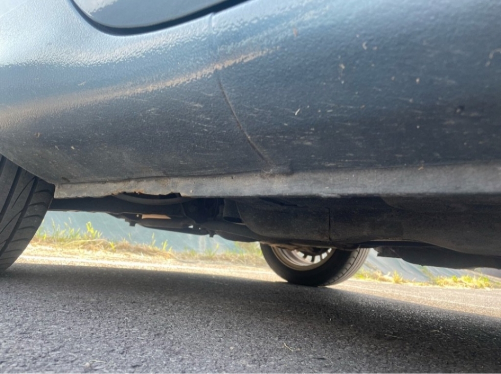

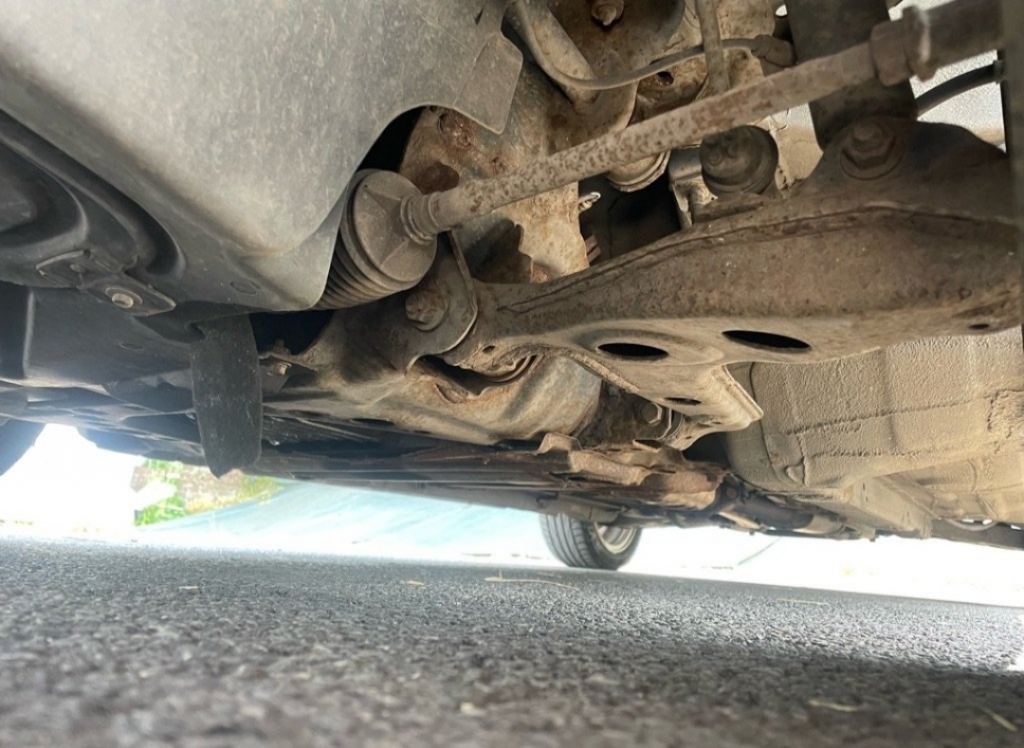

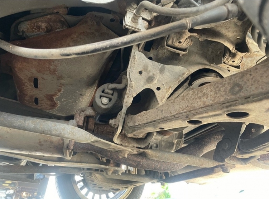

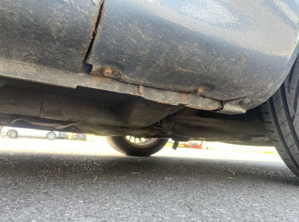

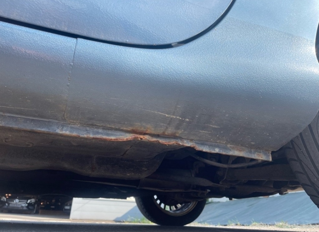

Bonjour a tous !
Je me présente un petit jeune voulant acheter sa première "vrai" voiture, je suis évidemment tomber amoureux de la Mx-5 et souhaite m'en procurer une.
C'est mon premier achat et je suis peureux car au courant des problèmes lié à cette voiture.
Je ne suis pas particulièrement doué dans en meca mais je souhaite me faire plaisir sans passer plus de temps au garage que sur la route.
J'attends beaucoup de votre aide et j'espère bientôt rejoindre les rangs de détenteurs de Mx-5 ,
Voici l'annonce : https://www.leboncoin.fr/voitures/2354297976.htm
Je vous met quelques photos que le garage m'a fourni
Merci d'avance pour le temps investie !!!

:hello: Des photos de la baie moteur et des longerons seraient les bienvenue ;) .
Le chassis n'est pas très engageant :sic: .

Blague facile à part (que je ferais mieux de me retourner vu la première NBFL que j'ai acheté), les bas de caisse font peur. On ne voit quasiment pas de boursouflure mais quand on voit l'état des jointures, on imagine facilement que le revers de la tôle est bouffé. Selon moi, il y a de grosses chances de devoir les refaire dans les années à venir, pour te donner une idée c'est généralement un billet à plus de 3000€ chez ceux qui savent le faire correctement :aie:
Rien qu'en l'état actuel, le point de levage de la voiture à l'arrière gauche (ta première photo) n'est même plus utilisable, c'est quand même gênant.
Quand aux soubassements ce n'est pas terrible non plus, tout est piqué, les tôles de protection sont en sale état, ce qui n'est pas bon signe.
Elle est clairement tentante dans cet config et cet état esthétique (si on ne se penche pas trop en dessous) mais à ta place, j'en chercherais une plus propre.

Le bas de caisse gauche est clairement attaqué, le droit c'est moins évident, les trains sont piqués sans que ce soit irrémédiable mais ça indique une utilisation par tous temps, etc. Bref, faut voir les longerons mais elle est clairement "dans son jus" et pas "toute propre".
La déformation c'est moche (j'avoue, la mienne est pas mieux :cyp: ) mais c'est sans conséquence.
Donc même avis : elle est chère car il va falloir remettre pas mal au bout pour qu'elle dure plus de quelques années. Si on enlève les 3000€ de marge du garage, c'est tout de suite mieux :idea: mais soyons lucides, une telle négo ne passera pas, à 8000 il trouvera un ignorant du problème à qui la fourguer.
