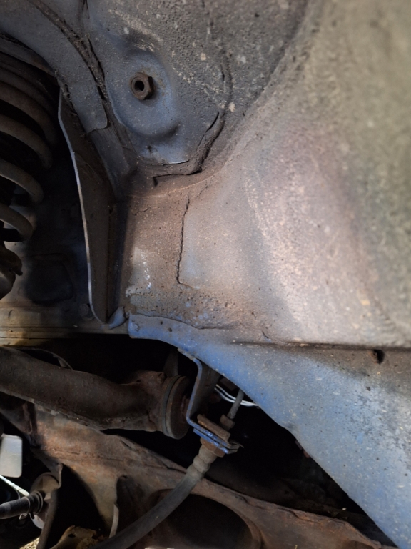

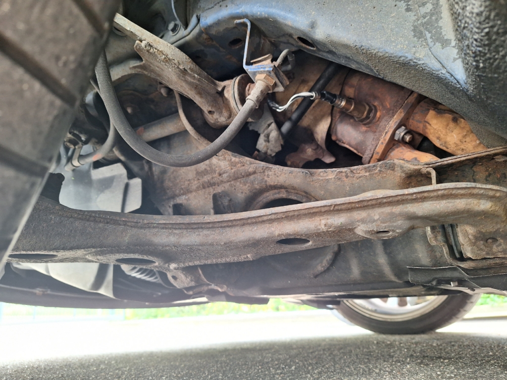

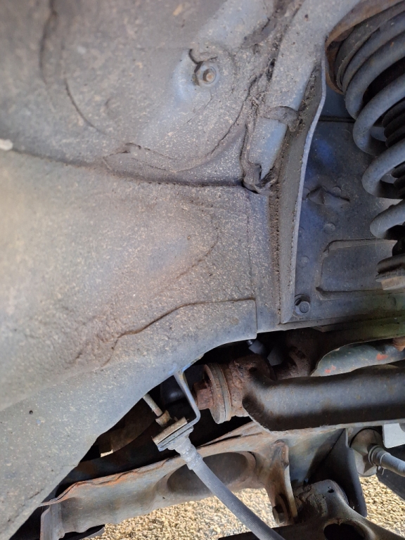

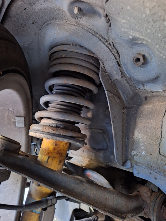

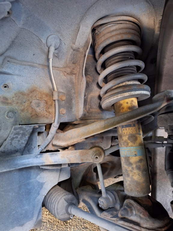

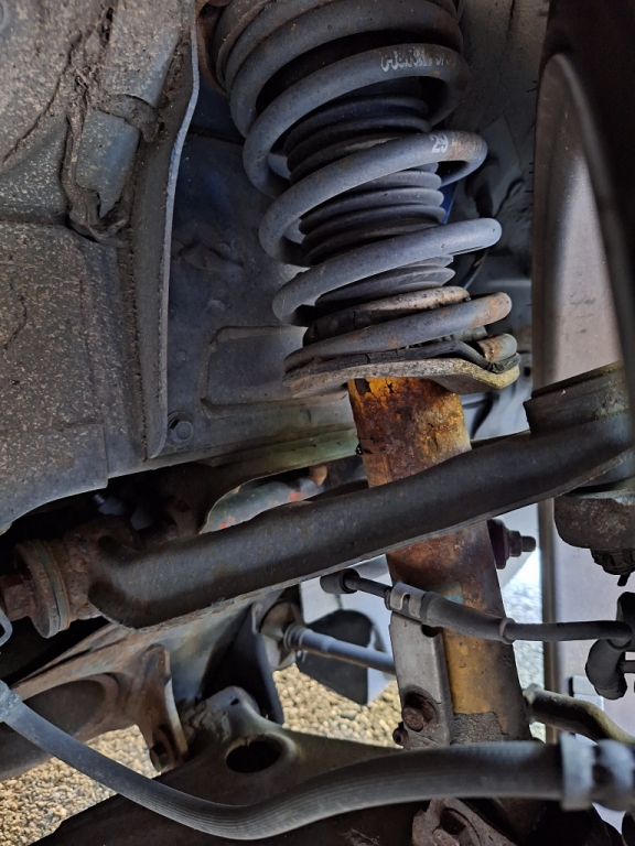

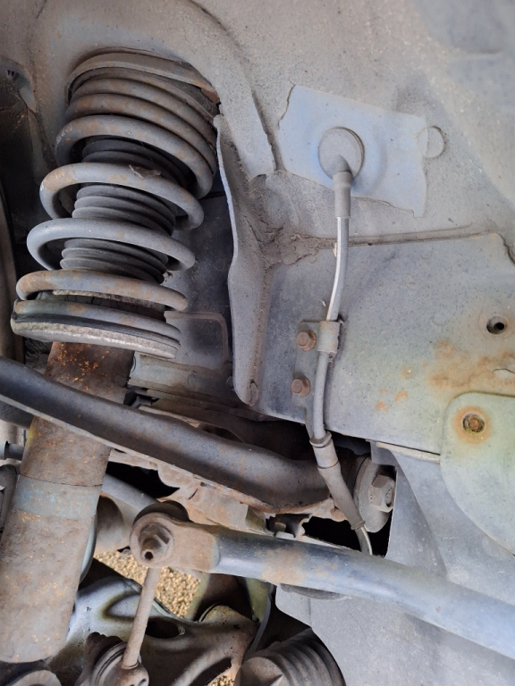

Bonjour à tous je suis en à la recherche d'une MX 5. J'en ai trouvé une de 1999 qui totalise 130000 km 1.8 130cv. J'aimerai avoir vos conseils au niveau du châssis. Merci à vous pour le retour.

Je crois que les photos parlent d'elles même... longerons morts... :aie:

Ouille ouille ouille ! très moche toussa ! passe ton tour ! :aie: Pour info, une bb en 1.8, c'est 140 ch; c'est le vendeur qui t'a donné ce chiffre de 130 ?

Comme toutes les mimix, c'est surtout en dessous qu'il faut regarder. Demandes des photos au garage si c'est un peu loin pour toi, sinon déplace-toi pour checker les points sensibles.
Les longerons sont morts, même les amortos sont rouillés :aie: Elle ne devrait même pas passer le CT :tantpis:
Donc à acheter en connaissance de cause pour la refaire, autrement dit: pas cher, DU TOUT. A 2500 balles grand max je peux jouer (c'est une 1.8 relativement peu kilométrée), mais pas plus :tantpis:
L'Impuls est visuellement pas mal (même si je n'aime pas trop cette série trop "chargée" en accessoires), mais comme toute NB/NBFL (et plus particulièrement venue d'Allemagne :aie: ), il faut vérifier les dessous.
Le "Traitement châssis effectué avec peinture bi-composante au polyuréthane", aucune idée de ce que c'est. J'espère pas une couche par dessus la corrosion :aie:
