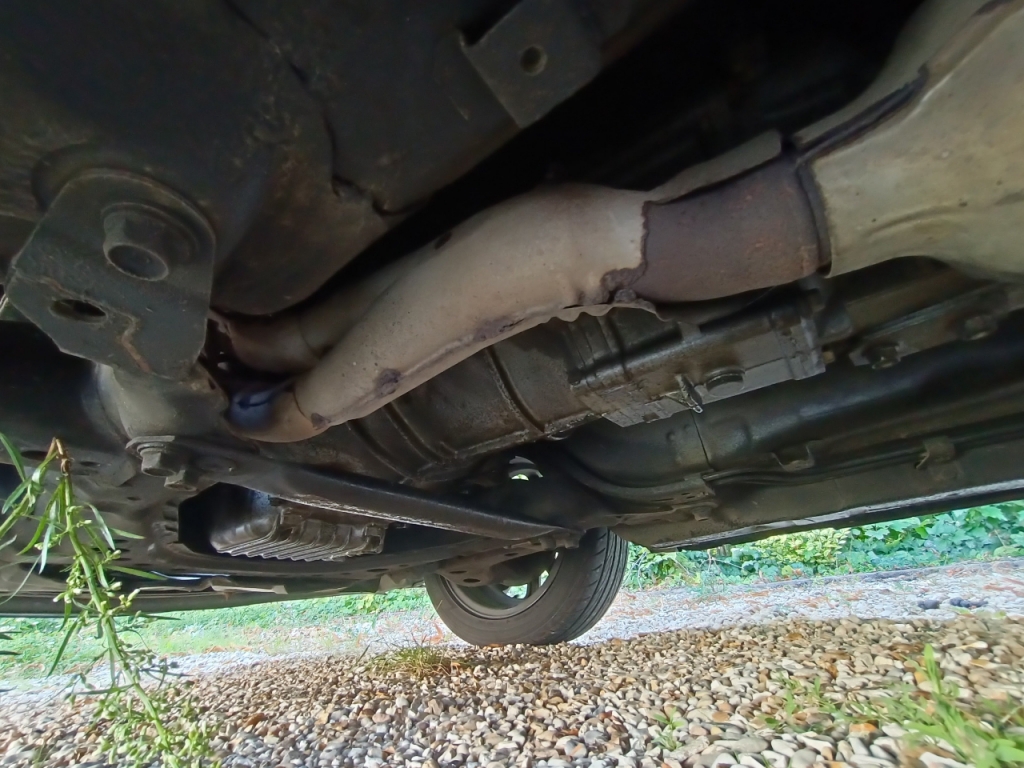

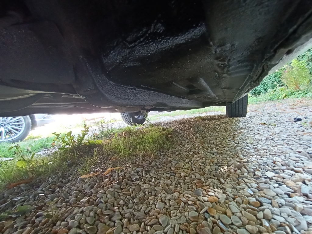

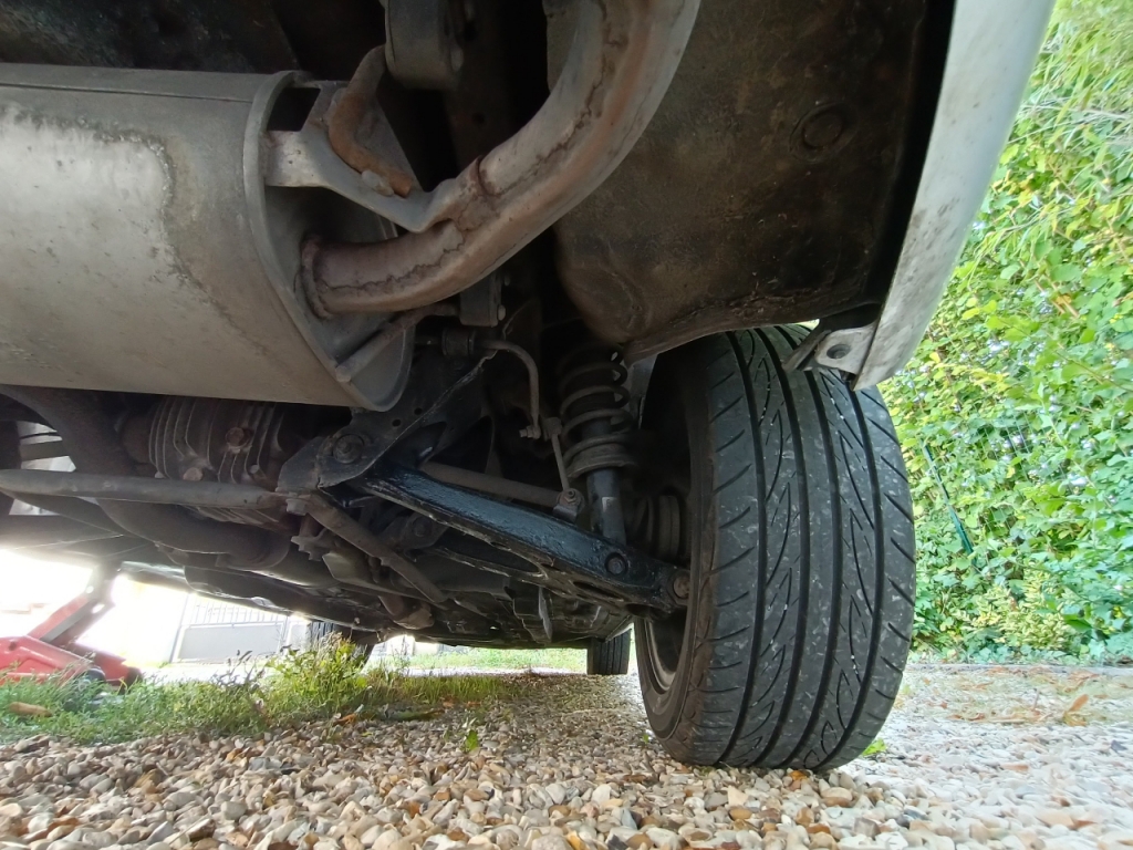

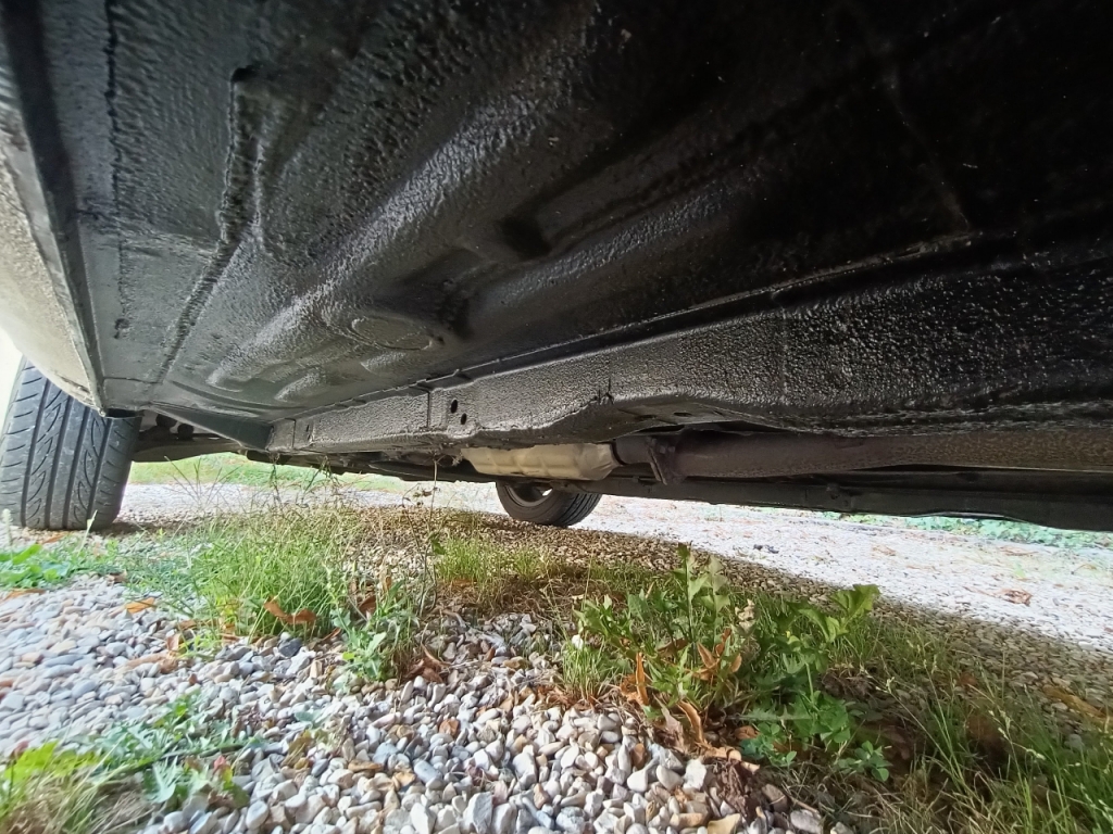

J'ai actuellement un projet d'achat pour une MX-5 NB cela fait quelques semaines que je fouille LBC et j'en ai trouvé une à côté de chez moi (plus ou moins) j'ai demandé quelques photos du chassis au vendeur que voici:
J'aurais voulu connaître l'avis de personnes expérimentées sur ce forum afin de savoir s'il y a des choses dont il faut que je me méfie au vu des images
Merci d'avance !

Comme d'hab sur les NB, c'est les longerons moteur qu'il faut checker et les ailes arrières, notamment au niveau des évacuations de toit. ;)

ça pue le blaxonnage à plein nez, pas engageant ... :aie:
"vaut il mieux acheter un peu de rouille de surface que de ne pas savoir ce que l'on achète sous le blaxon ?"
là est la question ;)

T'as l’œil, oui y a eu des retouches en dessous voir le reste et tu es d’où?

Ah la vache, il ne s'est pas loupé pour plier le U carré en dessous :aie:
Bon, ça n'est pas structurel, ça arrive, mais ça fait chier. On a ça sur la NB Grise, impossible à prouver évidemment vu qu'on l'a vu 2 mois plus tard, mais le carrossier a très probablement commencer à la lever au cric là ou il ne faut pas :x :boxe:
Le cric lève, lève...sauf que la voiture ne bouge pas... Bah oui, il est en train de plier la tôle en dessous :aie:
Sur cette première photo, ça ressemble à un traitement façon Dinitrol, j'ai ça sur la mienne :tantpis:
Par contre là:
Je n'aime pas le pâté sur la droite, dans l'axe de la roue sur la photo.

Ça ressemble a un coup de blaxon pour faire propre.
