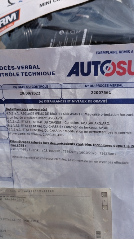

Bonjour à tous et à toutes,
Voilà quelques temps que je cherche à acquérir une NBFL, j'ai eu un coup de coeur sur une petite 1.8 seul problème le CT qui m'est présenté affiche pas mal de corrosion, je n'ai malheureusement pas encore pu inspecter sous le véhicule, qu'en pensez-vous juste en voyant le CT ? Dois-je passer mon chemin ?

Il faut des photos des bas de caisse, ailes, longerons ainsi que les triangles pour se donner une idée du budget à remettre dessus.
Ca peut aller de 500 à 5000€ suivant l'étendue de la corrosion. Il ne faut surtout pas acheter sans connaissance.
Le forum regorge de malheureux qui ont acheté des merguez inutilisables.
Quand je vois "modification ne permettant pas....", ça pue le maquillage à plein nez :D .

Sauves-toi !

Compteur en miles, donc anglaise très certainement; et dessous modifié ne permettant pas le contrôle d'une partie du châssis, ça pue grave ! Passée 2 fois en contre visite, ya un loup, et pas un louveteau, un gros mâle ! :ricane:

si le controleur l'a vu... c'est que ça doit bien croustiller à l'intérieur :aie:

C'est bien ce que je pensais, merci à tous pour vos réponses
Pas facile de trouver la perle rare avec un budget limité :D

Hmmm même dans cet état, faut voir. Combien le vendeur en demande ? Si c'est une belle série spéciale et que la mécanique voire les trains roulants sont en bon état, à 500€ ça peut valoir le coup de la démonter. :blague:
Sans rire, "faut voir en vrai", si tu veux notre avis il nous faut les photos habituelles :oui: elle n'est pas à l'abri d'avoir affaire à un contrôleur psychorigide et/ou mythomane, mais quand même, avec un tel CT (bien vu les 2 contre-visites en 2020 ;) ), ça sent bon la biscotte bien roussie.

En effet, certains peuvent être surprenants, j'en avais fait un sur la mienne où le contrôleur trouvait mon chassis bien rouillé :aie: . Alors que seule la ligne d'échappement est un peu oxydée, tout le reste est bien protégé mais pas maquillé.

Ouais, rien qu'en voyant le nombre de mentions de présence de corrosion, ça pue un peu :D
