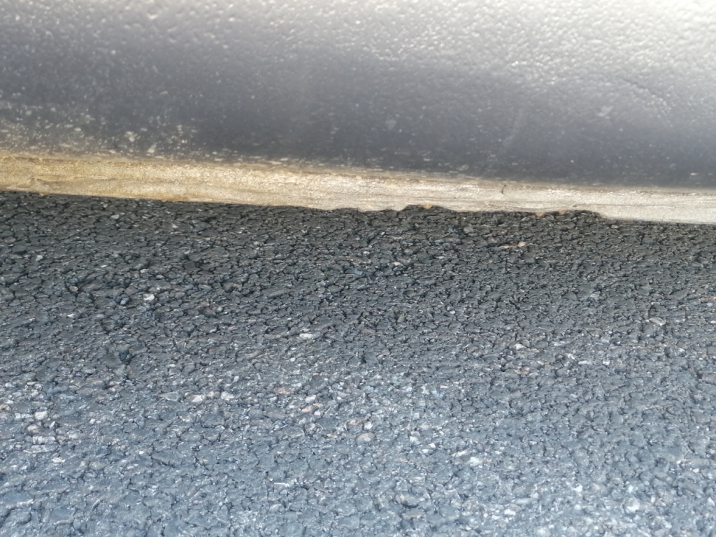

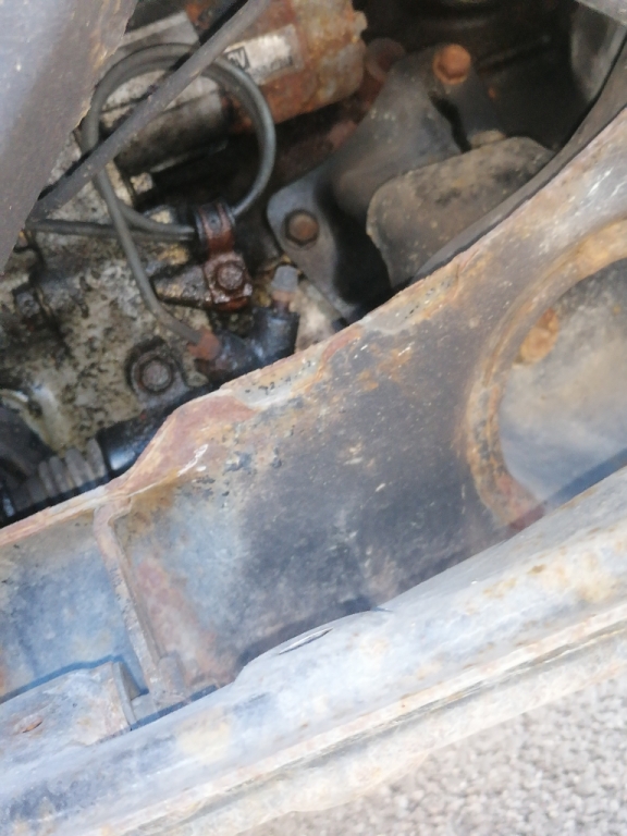

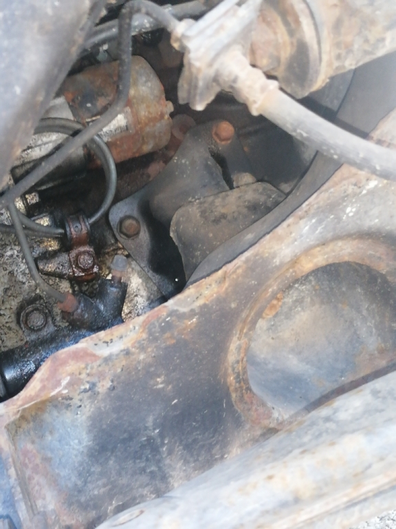

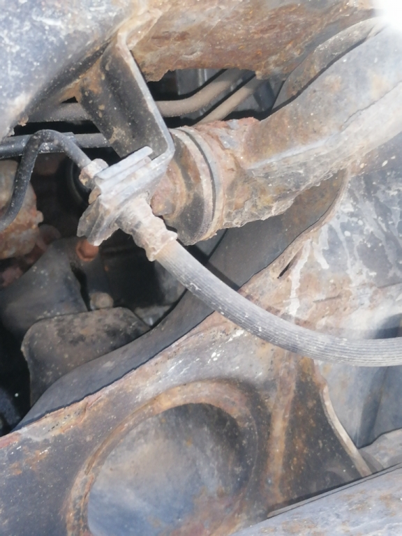

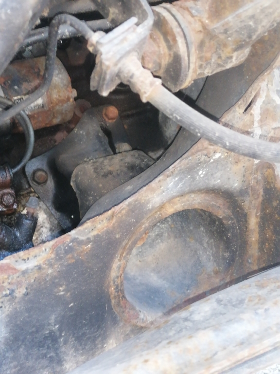

C'est pourquoi je sollicite votre aide pour me faire un avis plus éclairé. Je me suis récemment déplacé pour voir un modèle très sympa à quelques pas de chez moi, dont l'apparence exterieur est plutôt correct pour un prix décent. Il y a cependant quelques petits défauts par ci par là. Je n'ai pas l'habitude non plus d'acheter des modèles de plus de 20 ans et encore moins soumis à la rouille/corrosion donc je vais vous montrer des photos que j'ai prise sur les points que je jugeais "défaut" mais pour vous ça sera peut être rien du tout ou alors gravissime (je ne sais pas encore me rendre compte).

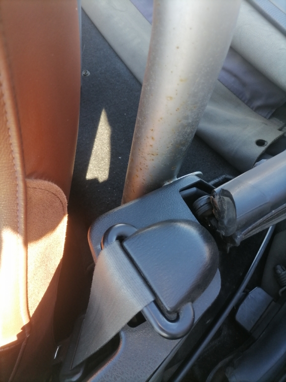

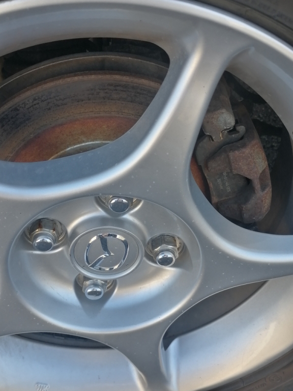

Il y a aussi un point de rouille/corrosion important au niveau du coffre, là où il y a les petites LEDs au niveau ouverture dont je ne trouve plus la photo qu'il faudra traité (le vendeur me l'a explicitement montré). Sinon ci dessous j'aimerai savoir si quelque chose vous alerte vivement ou modérément ou si tout est normal pour un véhicule de + de 20 ans. Elle a pas beaucoup roulé récemment non plus et même si elle était rentré au chaud quand je suis venu, le vendeur m'a dit qu'il l'avait stocké récemment dehors quelques temps et y a eu quelques pluies etc. Les disques/freins ont eu le temps de rouillé (doit je m'inquièter?). Est ce que les points de rouilles sur les partie métallique derrière les sièges (le mot m'échappe) sont faciles à traiter ?

Au vu des premières photos que tu as postées, je suis désolé mais je pense qu'il est préférable que tu passes ton chemin...
Si certains éléments sont déjà dans cet état là, il y a fort à parier que les longerons soient déjà bien attaqués (si tu as parcouru un peu le forum, tu as dû lire les nombreux messages sur le sujet).

Même avis, ce n'est pas grave mais comme dit plus haut cela ne fait présager rien de bon au niveau des longerons.
C'est sur ce point là qu'il faut se focaliser pour une NB, plusieurs posts en parlent, c'est assurément plus facile à vérifier en démontant le PC avant mais déjà de l'extérieur s'il y a des cloques au niveau des longerons, passes ton chemin car la corrosion vient de l'intérieur.

En résumé, si tu n'es pas en capacité de réaliser toi-même les entretiens, les contrôles corrosion, et le traitement anti-corrosion sur l'ensemble du châssis, tu peux oublier les NB :aie:
Tu nous montres beaucoup de corrosion cosmétique. Rien de grave donc, mais ça veut dire qu'il va falloir passer quelques weekends dans et sous la voiture pour empêcher tout ça de progresser.

Vu les sièges et les jantes, c'est une NBFL Phoenix de 2002 :D
Le berceau m'a l'air bien attaqué, je pense que ça n'est pas reluisant derrière :aie: La visserie est rouillée, tout comme le cylindre derrière (le démarreur?) :aie:
Les disques de frein, ce n'est absolument pas grave, il suffit de laisser la voiture garée sous la pluie une nuit, et ça rouille :D Par contre, rien que l'état de surface des étriers...je pense que c'est un nid à rouille
