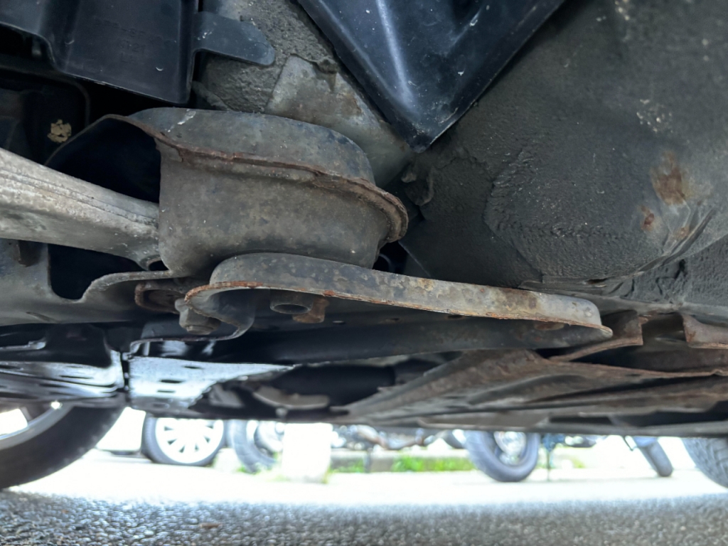

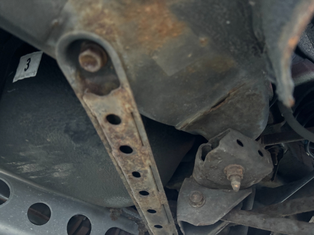

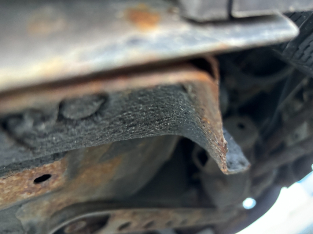

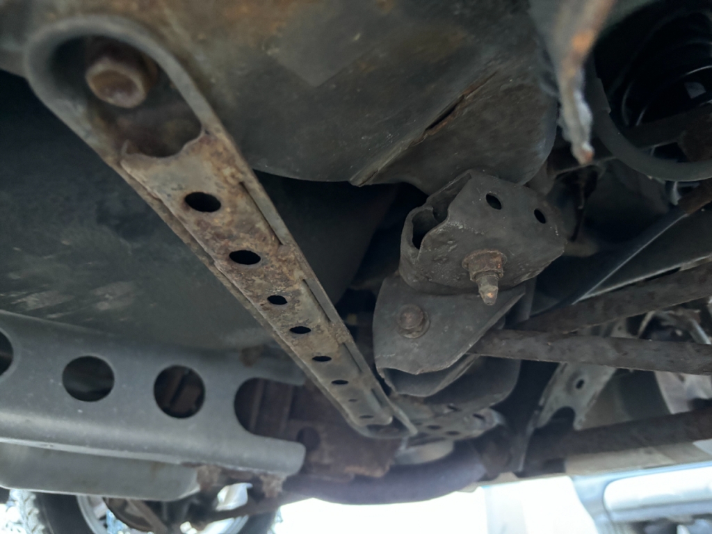

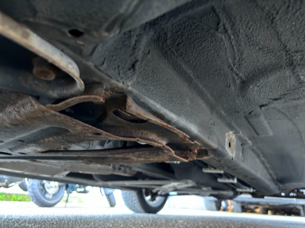

Salut tout le monde,
cela fait un moment que je souhaite acquérir une MX5 (depuis que j'ai commencé la conduite accompagnée haha). Je suis allé en voir une tout à l'heure et je voulais vous demander ce que vous pensez de la rouille que j'ai prise en photos. Le moteur est bon, pas de trou, il réagit bien, pareil pour la boîte de vitesse. Un petit jeu à la direction mais elle ne tire pas d'un côté ou de l'autre. Elle a été importée d'Allemagne, ça m'a fait un peu peur au vu du faible kilométrage, 80 000. C'est une mx5 niseko roadster 1.8 126ch de 2009.
Bref, je vous laisse regarder les photos.
Merci d'avance
Mathieu

C'est vraiment pas terrible, photos 1 et 3 sont pas engageante... Quid des passages de roues arrière ?
Y'a moyen de trouver bien mieux je pense.
Au pire mandate MHI du forum ? Il connait son affaire et te trouvera une MX allemande exempte de rouille :bien:

Sans indiscrétion, elle est affichée à quel prix ? Car le prix fait partie des éléments de décision.
J'ai une niseko 2009, moins de 100 000 kms, importée d'Allemagne et elle est loin d'être dans cet état.

Je rejoins MxTale, Marc peut dénicher de belles pépites. :oui:
