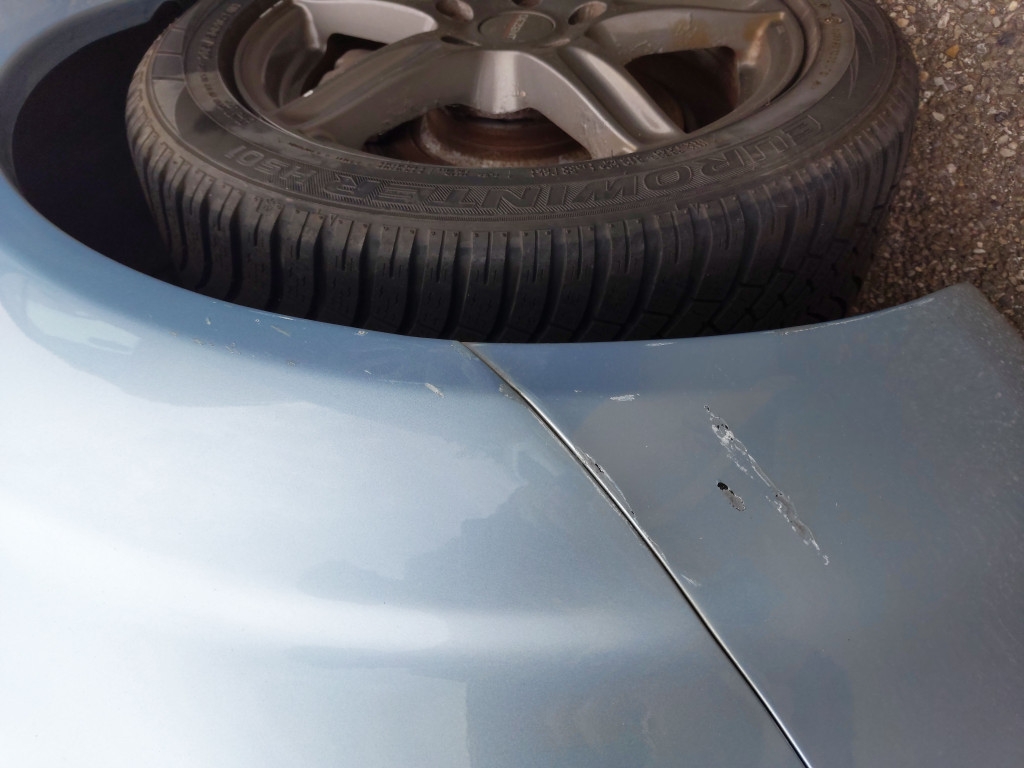

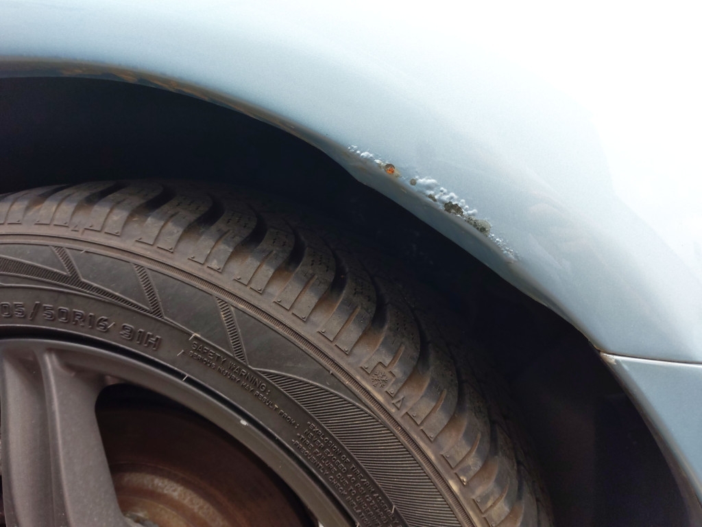

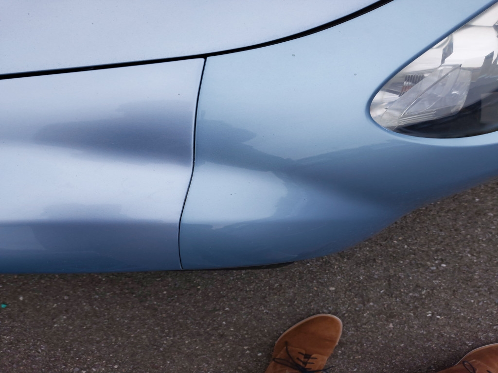

Rouille sur l'aile arrière gauche
Une différence de couleur entre la voiture entière et le par-choc avant

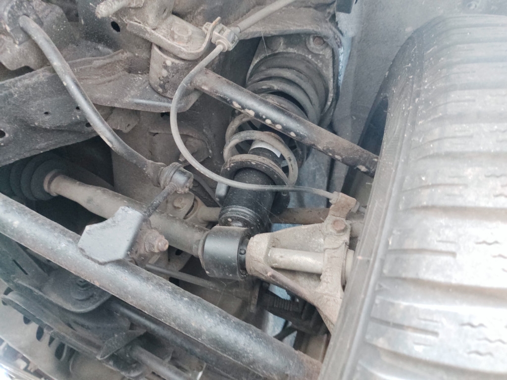

Roue arrière droite

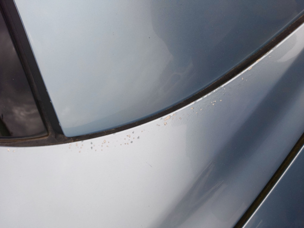

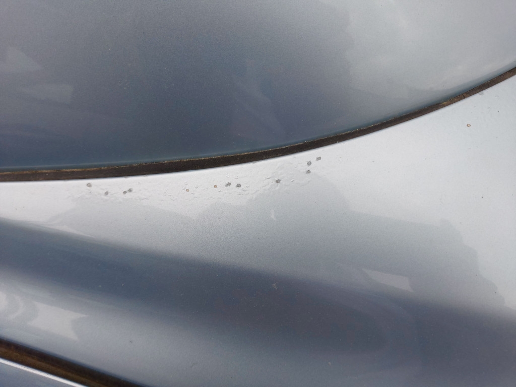

Rouille sur TOUT le long du toit rétractable

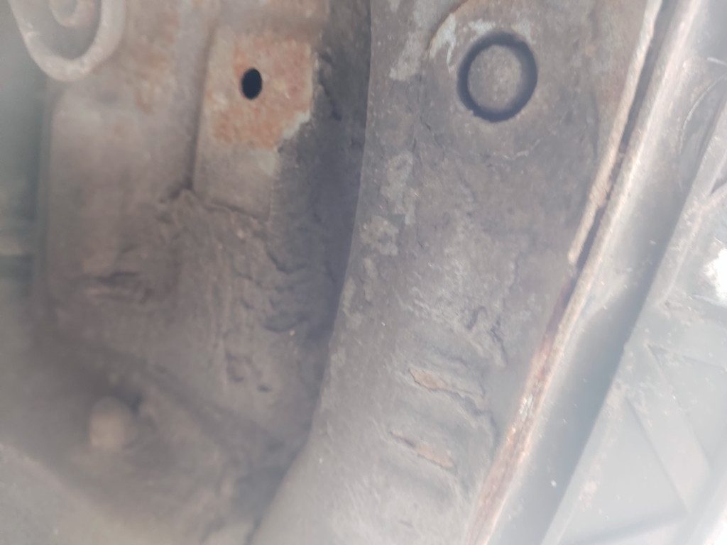

Bas de caisse arrière droit

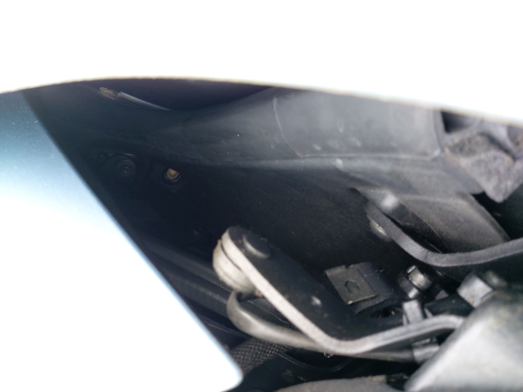

J'ai essayé de prendre l'intérieur du système de la capote

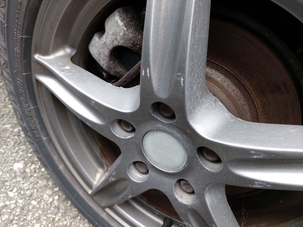

Les jantes ne sont pas en bon état non plus

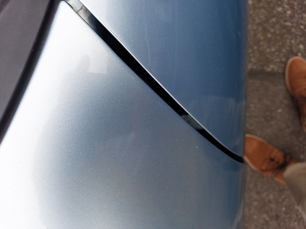

Un différence de profondeur entre la portière conducteur et le reste (qu'il n'y a pas sur l'autre portière)

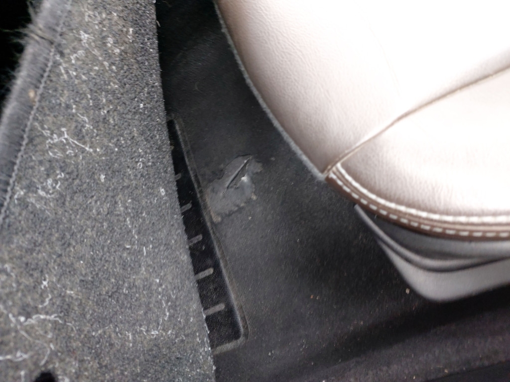

Sous le tapis de sol conducteur
Et quelques petites traces du genre

Il y a 2 petits "coussinets" où vient se poser le toit rétracté qui sont devenue jaune/moisis.

Tu as trouvé une des rares NC avec de la rouille de surface....Bravo :bien:
:ptdr:
Effectivement, c'est une belle merguez :aie:
Les photos des dessous ne sont pas si mal. Mais le passage de roue dénote une présence potentielle de rouille dans des zones bien cachées.
Les étriers de frein piquetés et les boursoufflures sur les ailes achèvent le constat.
