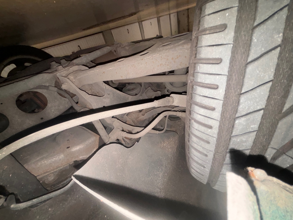

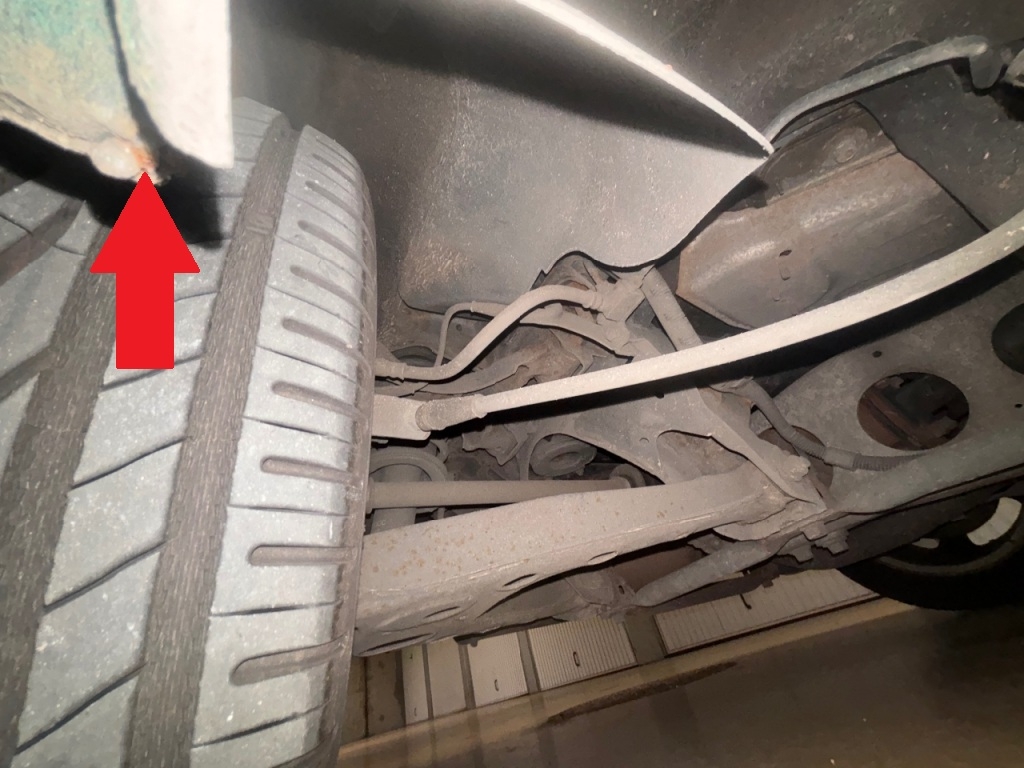

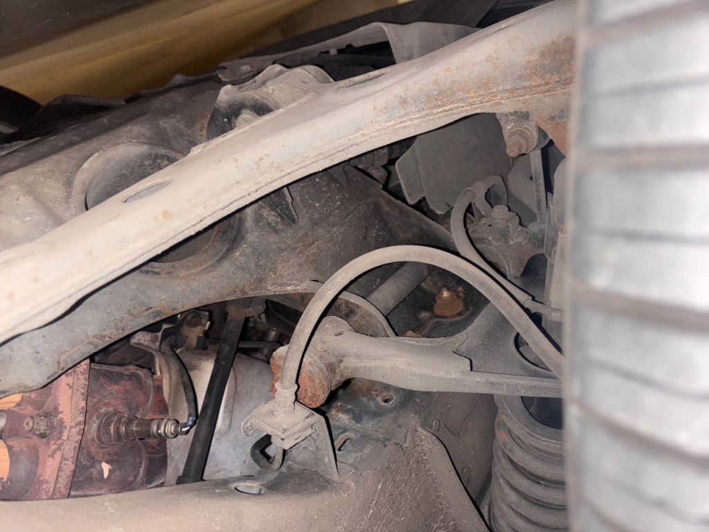

J’avoue ne pas m’y connaître trop en corrosion et je viens de récupérer une NB de 2000 et j’ai vu que la corrosion était un gros problème sur ces modèles mais je ne sais pas à quel point celle ci est attaquée. J’ai essayé de prendre des photos des longerons et au niveau des passages de roue ( la qualité est pas folle mais voilà).

:hello: Tes photos ne sont pas représentatives de son état. Les points sensibles : bas de caisse, ailes, longerons.
Il y a pléthore de topics qui en parlent ici.

Caméra endoscopique indispensable pour les longerons, ou tu tombes le PC AV !

Ca ne se voit pas sur la photo. Bas de caisse : voir devant les roues arrières, au niveau de la feuillure si la peinture cloque ou si cela a été (mal) refait. Vérifier que rien n'a été masqué.
Si le vendeur a refait certaines éléments il faut les photos du avant, pendant et après. Ne surtout pas précipiter son achat sur NA/NB, les merguez sur le marché sont nombreuses. Si prix trop alléchant c'est qu'il y a embrouille.

Il y a l'air d'y avoir de la rouille perforante juste ici ?

Tu as l'oeil :bien:
