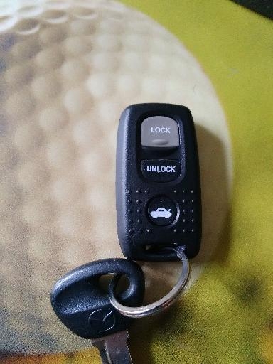

pour ceux qui cherchent une visteon 41703 à un bon prix, je viens de voir que depuis quelque temps des vendeurs proposent des produits de remplacement avec une puce "433MHz 4D63 " qui serait compatible :)
(faire une recherche avec "Upgraded-Remote-Key-Fob-433MHz-4D63-for-Mazda-MX5-MK2-5-Visteon-Model-No-41703")
Je vais tester et je vous tiens au courant si ça fonctionne vraiment.
À +

Télécommande reçue ce matin : Ça fonctionne ! :)
Verrouillage/déverrouillage des portes et du coffre. Avec les clignos qui s'allument (je n'avais pas remarqué ça avec l'ancienne télécommande...).
Bon, la télécommande est plus imposante : 65x35x15 mm, mais on dispose d'une lame de clé qu'on peut faire tailler. Je me demande même s'il n'y a pas une puce pour le transpondeur aussi... (j'ai vu quelque part une procédure pour faire reconnaître la clé, à condition de disposer des 2 clés d'origine).

Une petite nouveauté : On trouve maintenant une télécommande similaire à l'origine, mais beaucoup moins cher.
En plus, la pile est déjà installée dedans...
Le lien est dans l'image.
Attention : Bizarrerie d'aliexpress, le prix est différent selon que l'on est connecté ou pas; 99 cts non connecté et 4,69 une fois que l'on a créé son compte.

Je confirme l'info donnée par Pascal77 : pour 0,99 € on peut recevoir en 15 jours une télécommande pour NBFL , équipée d'une pile et qui fonctionne :woo:
Je rappelle la procédure pour appairer la nouvelle télécommande
1.
Ouvrir porte conducteur et la laisser ouverte.
2.
Verrouiller et déverrouiller la porte en utilisant le bouton de fermeture côté conducteur.
3.
Insérer la clé
4.
Tourner la clé sur ON, revenir sur LOCK. Effectuer 3x cette manip en moins de 10 secondes. Finir en laissant la clé sur OFF. ( sur un tuto on demande de laisser la clef sur ON . Erreur il faut laisser la clef sur OFF après avoir mis le contact 3 fois
5.
Fermer et ouvrir la porte conducteur 3x. Finir en laissant la porte ouverte.
6.
A ce stade, si les précédentes étapes ont été effectuées correctement, vous devriez obtenir une réponse de l'électronique: verrouillage et déverrouillage de la fermeture centralisée.
7.
Presser n'importe quel bouton de la télécommande à programmer 2x. Réponse de l'électronique comme précédemment.
8.
S'il y'a d'autres télécommandes à programmer, répéter l'étape 7. Possibilité de programmer jusqu'à 3 télécommandes en tout.
9.
Enlever la clé du contact, l'électronique répond en verrouillant et en déverrouillant la voiture plusieurs fois (environ 4).
10.
Après tant d'efforts, vous aurez bien mérité une bonne bière, non?
