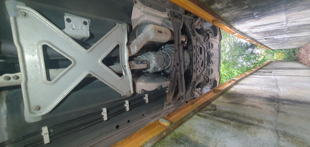

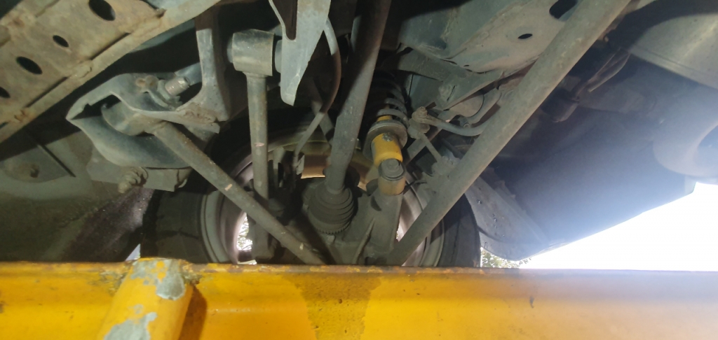

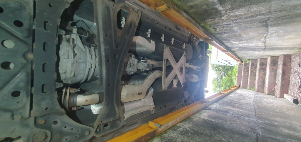

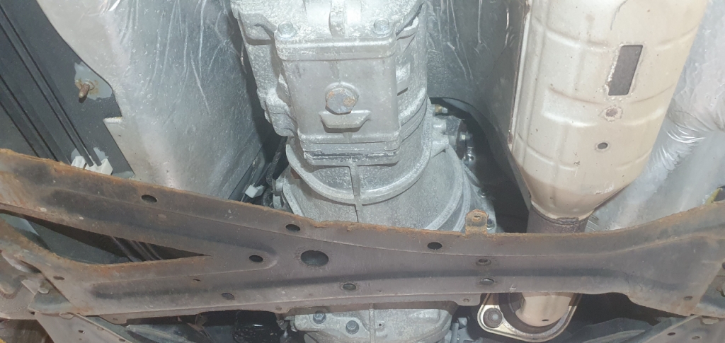

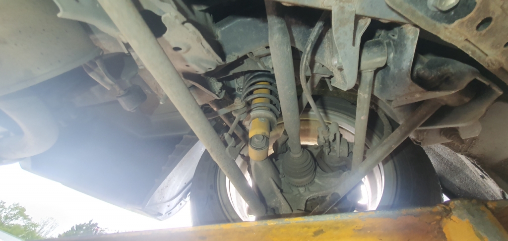

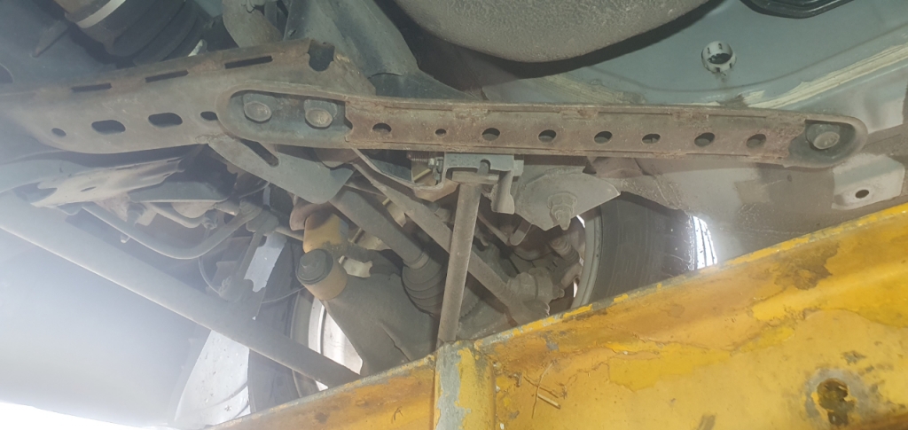

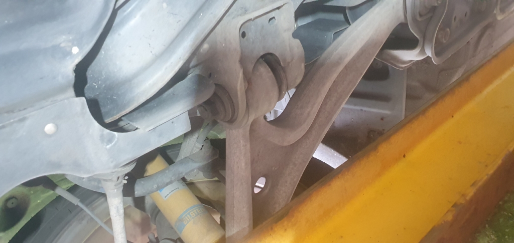

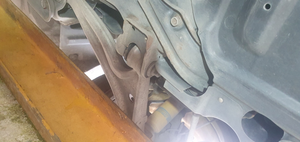

De nouveau moi pour avoir votre avis sur une nc fl 120 000km de 2011
J'ai remarqué que le renfort chassis est bien tordu, je vais demander au vendeur plus d'informations la dessus
Comme la dernière fois, j'aimerais votre avis sur la rouille présente, si vous pouvez m'indiquer si je dois fuir ou non :lol:
Merci

Rien de dramatique mais il y a un peu de travail tout de même si tu veux que cela soit nickel.
Tout est question de budget pour faire ou faire faire.

Pour le travail à prévoir c'est brosse + ferose ?

comme d'hab, longerons et bas de caisse, c'est essentiel
sinon, elle a l'air assez clean
pour les dessous, un bon brossage et traitement au ferose ou autre produit ( rustol )

Elle est en meilleur état que mon ex NC 2006 achetée en 2013 en Allemagne!
J'avais un peu gratté et badigeonné de peinture anti-rouille.
C'était suffisant et n'avait pas bougé 5 ans après

Pareil, elle est en meilleur état que la mienne quand je l’ai achetée. Moi aussi je l’ai fait traiter, mais au Dinitrol. Pas de souci depuis.

Salut, elle n'est pas en mauvais état, loin de là !
Un petit coup de brosse métallique, une peinture antirouille et ça repart pour 5-10 ans ;)
Il faut surtout regarder les arches de roues arrières et les soubassements environnants.
La plaque en X en dessous est également déformée, sûrement un passage sur un crochet de portail.
