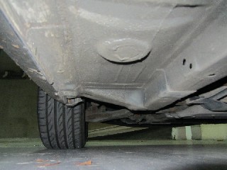

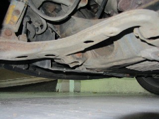

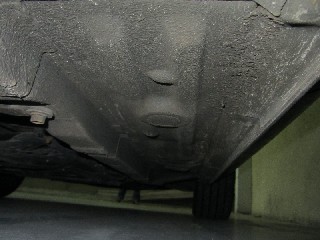

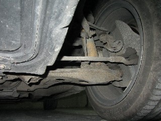

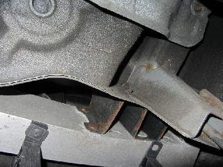

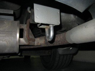

Me revoilà après être allé en voir une autre.
Elle a de bons arguments, par contre, elle a un peu de rouille aussi, mais localisée différemment.
Elle date du début des années 2000 (c'est toutefois une NBFL), dites moi si cette usure vous semble normale pour son age ou pas. Côté mécanique/intérieur/carrosserie, RAS, tout va bien pour moi.
Je vous pose la question en toute naïveté, je débrouille en mécanique, mais je suis vraiment une truffe en carrosserie... et j'ai aucune expérience en MX5, je ne maitrise toujours pas "la norme".. (j'en ai certainement pas encore vu assez)...

Si quelqu'un reconnaît la voiture avec ces photos, je serais impressionné.

On peut dire qu'elle n'est pas touchée par la rouille :tantpis:
C'est carrément acceptable, vraiment pas de quoi s'inquiéter. Beaucoup de miatistes seraient contents d'avoir des dessous comme ça :oui:

>> je me disais la meme chose ! Le type, il faudrait vraiment etre plus fort :lol:
Ceci dit, tu as eu raison bendo de le preciser.

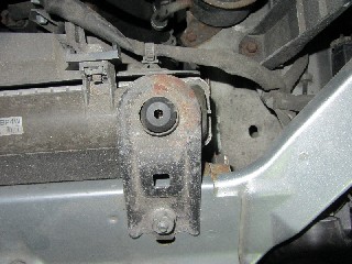

Laurent a raison sinon, c'est tres propre en apparence. La rouille presente est uniquement superficielle, rien de special. La patte du radiateur, c'est du classique sur quasi toutes les nb/nbfl.
Tu devrais aller voir rapidement cette auto :oui:

Par contre le support de crochet est étonnamment propre, on dirait qu'il a reçu un coup de peinture récent, à moins que ce ne soit le flash qui fasse cet effet.
Demande à tout hasard si elle n'a pas eu un peu de carrosserie à l'arrière dernièrement, vérifie l'alignement du pare-choc au niveau des feux et sous l'aile AR et cherche une éventuellement différence de teinte ;)

+1 yacco :) (ca ne m'a meme pas choqué :oops: )
En fait il faudrait la meme photo que la 2eme mais du coté droit , pour voir le haut du support de crochet, et le renfort derriere le pare choc et verifier les points qu'a cité yacco.

Non, a priori, pas de carrosserie récente, mais il y a bien eu un coup de peinture à l'arrière. C'est effectivement ce qu'on voit sur le crochet, et aussi à différents endroits où la rouille apparait.
ça aurait été fait il y a un certain temps je pense. Pour "ralentir" la progression de la rouille ?
