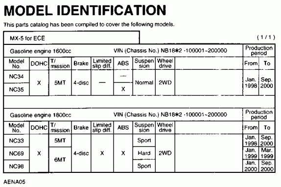

les caracteristiques du piège et un truc me surprend, il parlent de lsd pour le diff , je pensais que c'était un torsen mais la j'ai un doute.

C'est sur ce site-là (http://www.mazda-fun.net.ru/vin/) que tu as eu ces infos?
Si oui, j'ai le même type de d'erreurs :tantpis:
Essayes avec celui-là http://japancars.ru/index.php?route=catalog/mazda
Les infos les plus intéressantes sont en anglais.
Avec ce code "MSC: NC98EAC", tu regardes dans le tableau situé dans : GENERAL INFORMATION / MODEL IDENTIFICATION
Ils parlent aussi de LSD, mais un torsen est un LSD.
Ensuite une autre info intéressante dans CHASSIS AXLE SUSPENSION,BRAKE & STEERING / REAR DIFFERENTIALS (LIMITED SLIP DIFF.) / GEAR SET,FINAL
Ton rapport de pont est de 3.636:1

ouai enfin j'ai aussi 3.636 dans le VIN et un 3.9 dans le pont :tantpis: un ptit relevé de vitesse GPS à 3000tr en rapport "élevé" ce serait cool ;)

J ai un nbfl sportive bv6 et ppnt en 3.63 d origine, comme decris sur japancars.ru
C'est en relevant ta vitesse, en fonction des tr/mins que tu vois que tu as un 3.9 ?

de memoire, j'etais a environ 3200tr/min a 120 km/h (compteur) en 3.63 et la je suis a 4000tr/min à 120km/h (compteur) en 4.1
en 3.9 tu devrais etre a 3500tr/min
