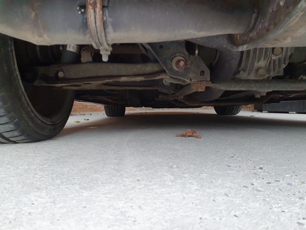

Bonjour à tous et toutes,
Je m'étais déjà présenté sur le forum sur le sujet "NB ou ND ?"
Je reviens pour un avis sur une NB que j'ai vu aujourd'hui.

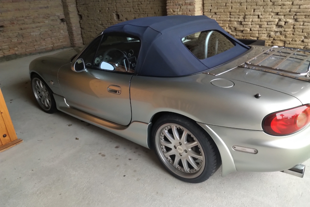

Donc le propriétaire n'a su me renseigner sur le modèle car c'est un monsieur qui a juste acheté un cabriolé pour passer l'été, en seconde voiture. Il l'a acheté en avril et la revend car il dit devoir déménager. Il m'a dit qu'elle est de 2003 alors que sur les papiers Allemand c'est écrit 2002.
Elle dors en parking couvert.
C'est une voiture acheté par un professionnel, en Allemagne à un couple et revendu en France à ce monsieur.
Les jantes ne sont pas d'origine, c'est du 17 pouces, les bas de caisses et l'échappement n'est pas d'origine mais il m'a assuré que tout a été homologué. Elle a également été rabaissé.
Elle a les sièges chauffant. L'ABS il ne sait pas non plus...

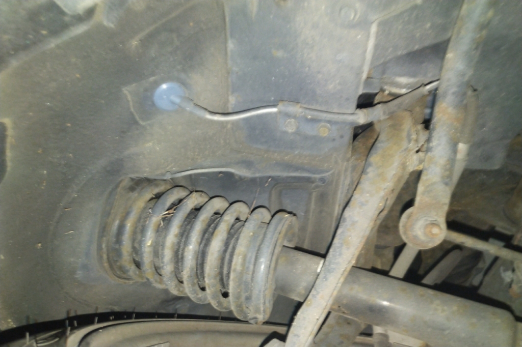

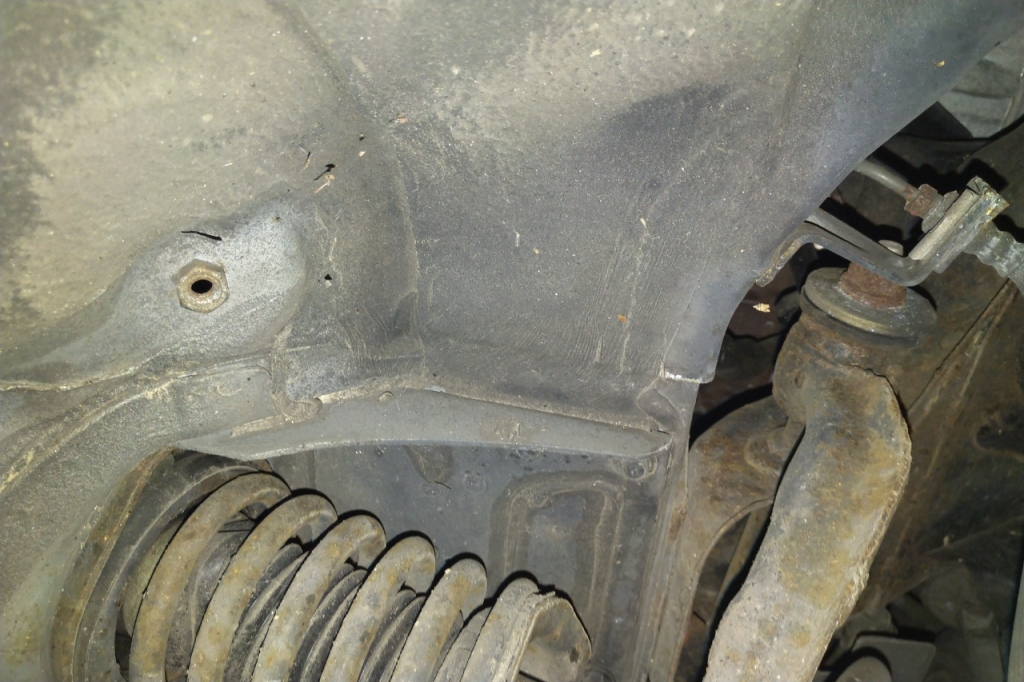

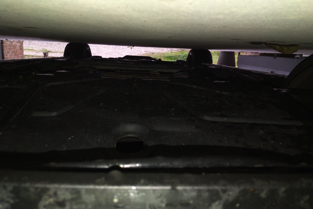

J'ai demandé des photos des dessous, longerons, etc... par rapport à la rouille mais il ne m'en a pas fourni, il ne savait pas que les dessous de cette voiture son sujet à la rouille !
Donc j'ai pris quelques photos comme j'ai pu pour avoir votre avis ^^
Et il la vend 12900 euros légèrement négociable selon lui il pourra la vendre 14000 euros en avril !?
Adrien

et sur le CT y a marqué : défaut mineur : rouille berceaux av/ar
Message Publié : Ven 10 Déc 2021, 16:07
Message(s) : 4855
12900€ :ptdr:
Toute la partie "kit carrosserie" cache potentiellement pas mal de rouille (les bas de caisse surtout).
Vues les photos, je ne serais pas étonnés que les longerons cloquent.
Mais bon, la vraie question est : est-ce raisonnable d'acheter une NBFL 1.6 jackysée pour 13k€, moi je trouve que c'est complétement con :tantpis:
Kilométrage ?
Les jantes d'origine sont fournies ? Hard top ?
Les sièges chauffants sont à tester, souvent la nappe électrique s'abîme avec les années.
Celà dit, j'aime beaucoup le combo de couleurs carrosserie/capote

Il manque les photos les plus importantes celles des longerons au dessus des triangles des roues avant.
La voiture est dans le 31 et tu habites dans le 31, tu devrais aller faire des photos de ces longerons et si possible examiner ces longerons avec une caméra endoscopique .
Au prix demandé par le vendeur elle ne risque pas de partir rapidement :D
Message Publié : Ven 10 Déc 2021, 16:12
C'est une série spéciale "Silver Blues" allemande avec les bas de caisses Mazda (comme sur mon ex Etna), l'échappement double sortie optionnel Mazda également (Bastuck qui ne fait pas de bruit) mais comme le dit beckett ça peut cacher la misère...
Prix hallucinant, vu l'état et sous réserve des longerons et bas de caisses, ça vaut pas plus de 8/9k€ selon le kilométrage...

Effectivement, cf ma signature mais ça sent la rouille à plein nez, les bas de caisses peuvent être de beaux cache misère, les photos du dessous ne font pas du tout rêver ...
De prime abord, ça fait chere la saucisse :non: A mon sens il ne la vendra pas à 13K et encore moins à 14 :ptdr:
J'ai acheté la mienne (NBFL 1.6 également) avec les bas de caisses refaits pour la vente pour la moitié du prix en Avril 21, tu peux en trouver pléthore sur le marché dans ces prix là

Je ne pense pas même si la teinte de la carrosserie ressemble fortement :tantpis:
2002 et non 2003, l'intérieur devrait être bleu, certaines décorations de l'intérieur ne sont pas d'origine, les housses de siège non-plus. La capote ne semble pas être une origine Mazda.
Difficile de voir la rouille des bas de caisse sous ces plastiques :sic:
