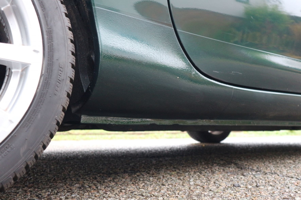

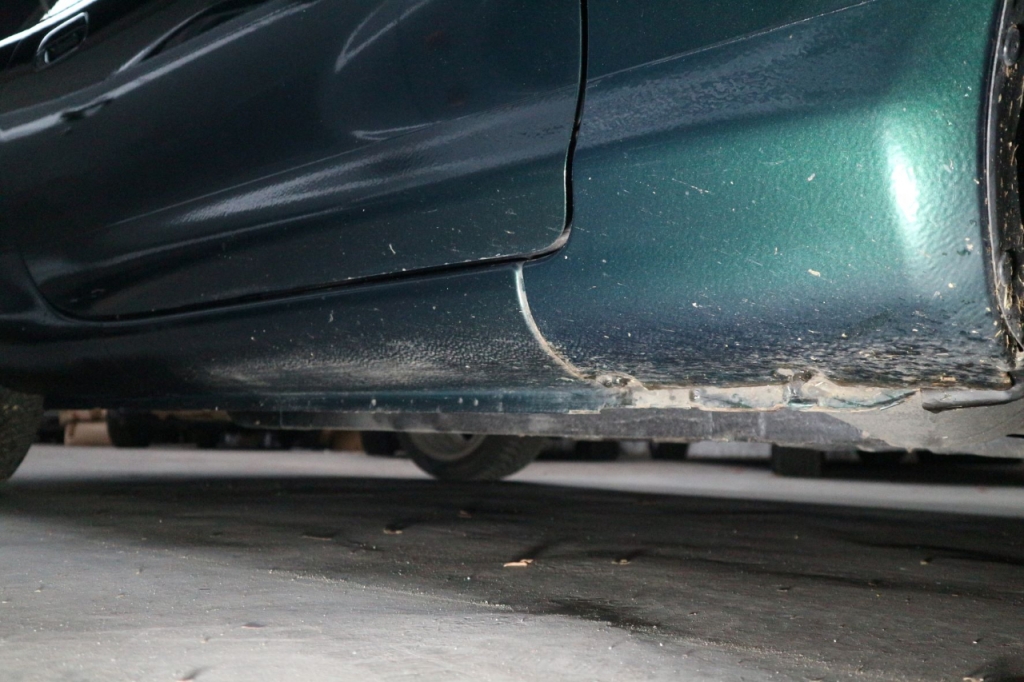

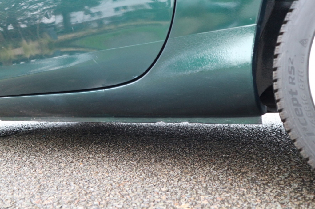

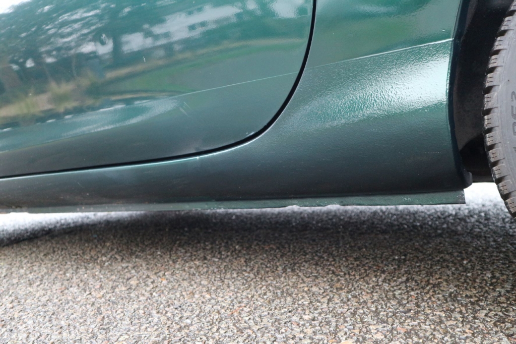

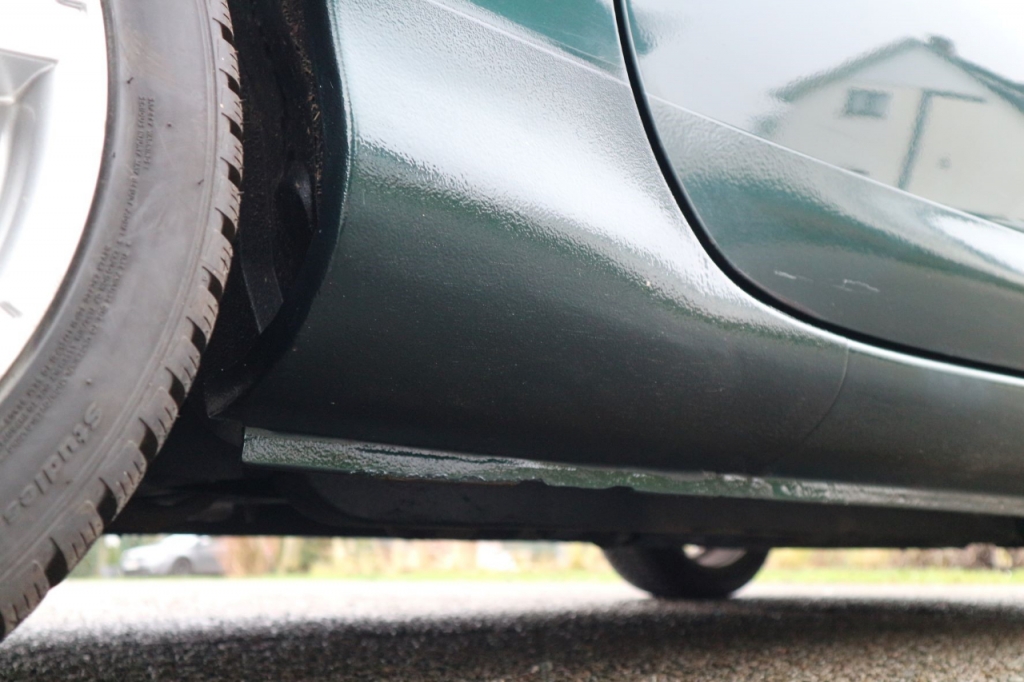

Quelques photos des bas de caisse, qu'en pensez vous ? Cette rouille doit elle être traité rapidement sachant que j'ai une petite enveloppe travaux de prevue.
Les longerons et le dessous seront photographiés en début de semaine prochaine.
 Sujet du message : Re: Avis avant achat NB
Message Publié : Sam 18 Déc 2021, 20:16
Message(s) : 4687
Les feuillures sont à refaire, mais les bdc eux mêmes, non; donc rien de rédhibitoire à première vue; à traiter

Message Publié : Lun 20 Déc 2021, 10:38
Message(s) : 25657
Les bas de caisse me semblent exempts de rouilles, et même plutôt très propres :bien: Un peu sales à l'avant, mais bon, ce sont des projections de saleté, normal sur une voiture qui roule :)

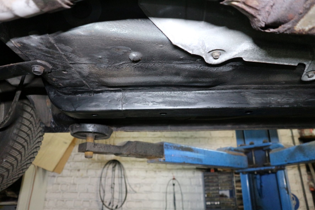

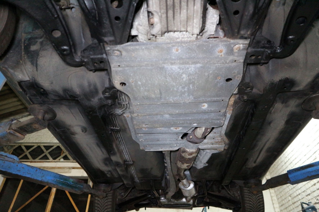

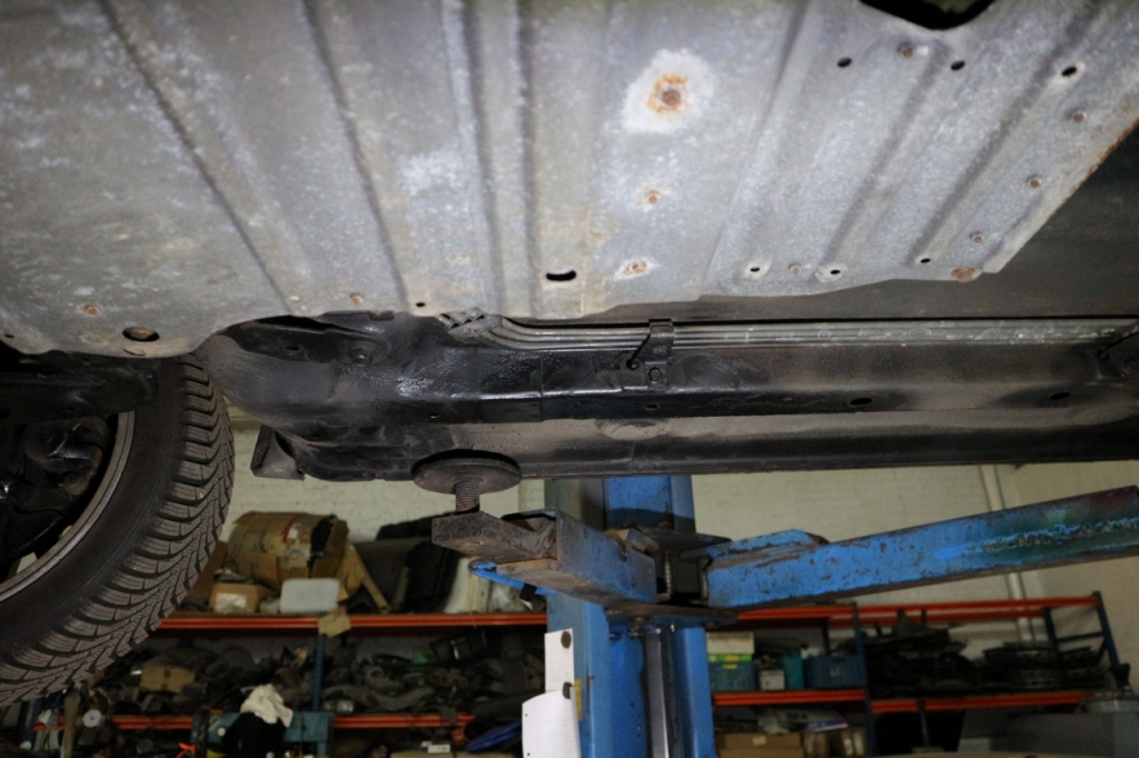

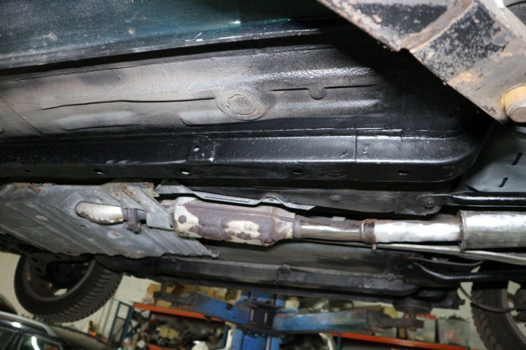

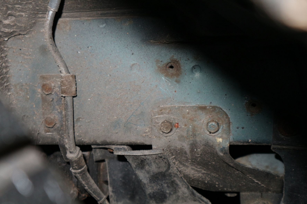

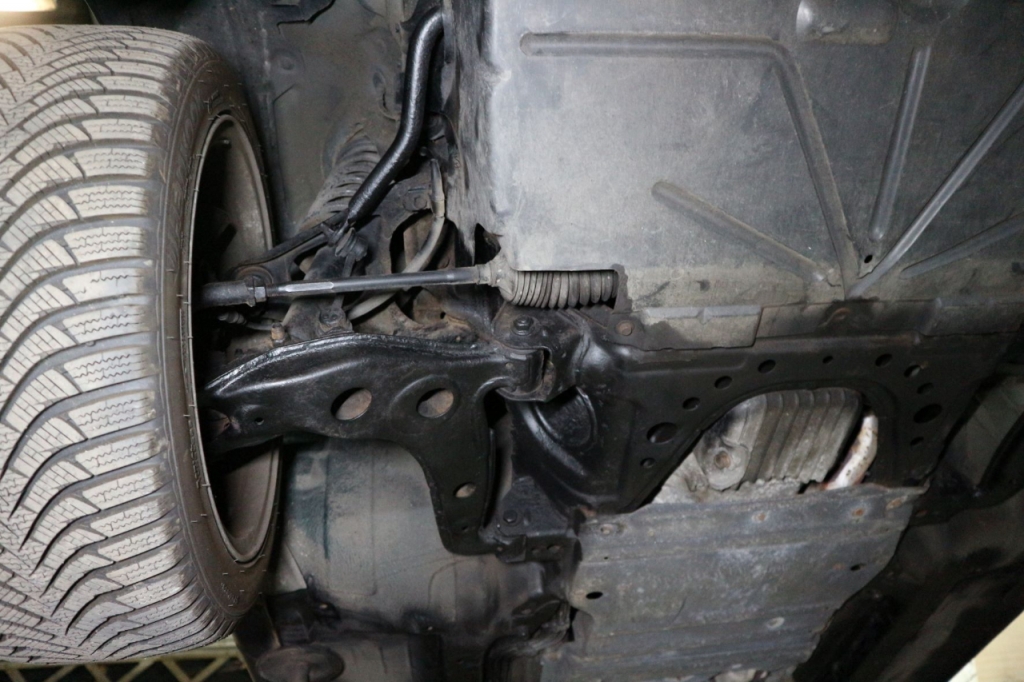

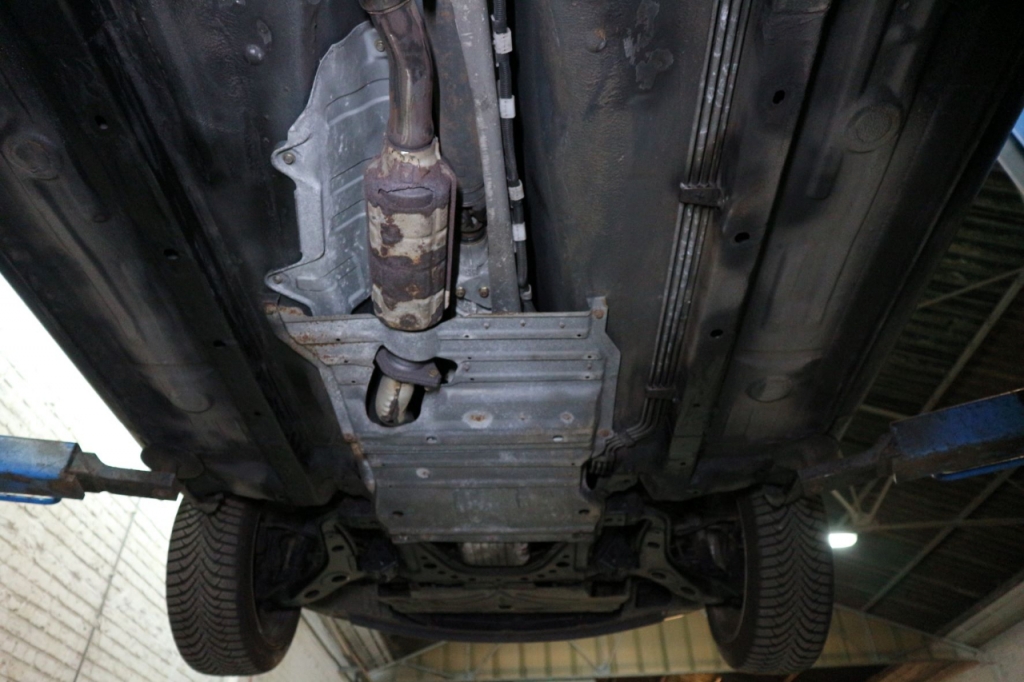

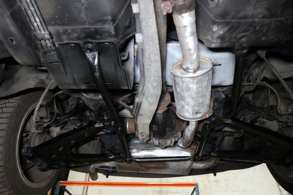

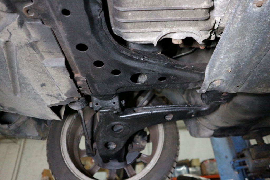

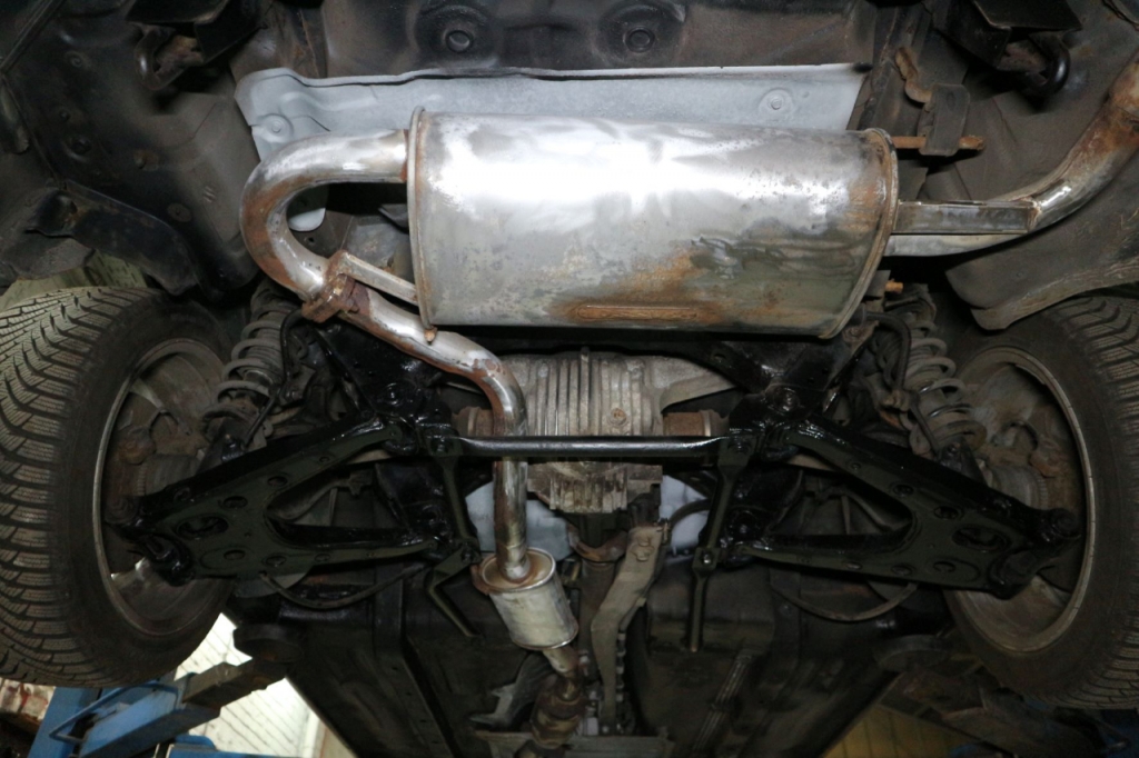

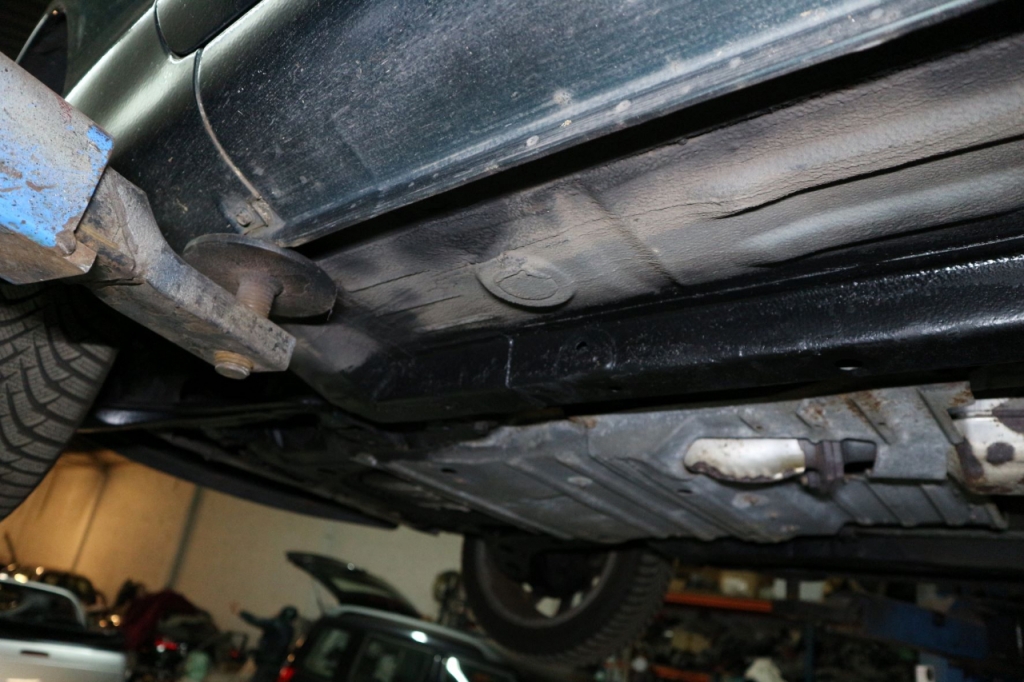

Voilà enfin la suite des photos et de mes dessous avec un petit commentaire accompagnant les photos :
"Comme vous le verrez, mon mécano à poncé et repeint à l'amerite les 4 triangles
Un des pots d'échappement à la première couche de métal trouée."
Message Publié : Mar 21 Déc 2021, 22:31
Message(s) : 7629
Je serais assez méfiant sur les longerons. Il faudrait voir l'intérieur pour être sûr mais j'ai des doutes :sic:
