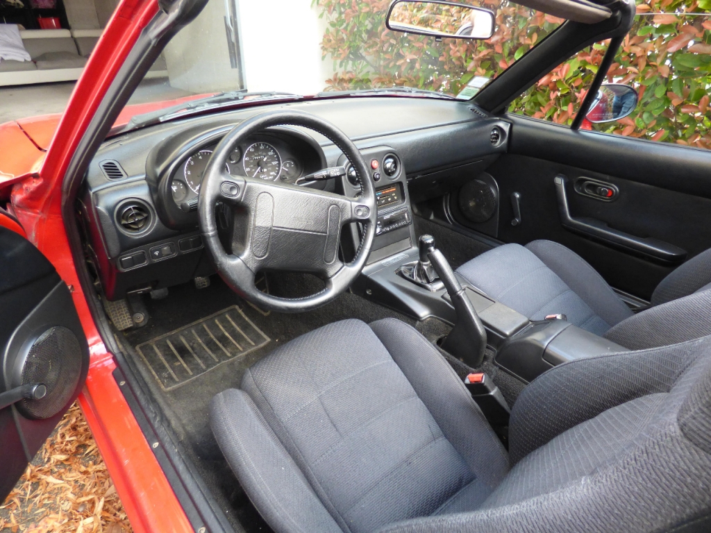

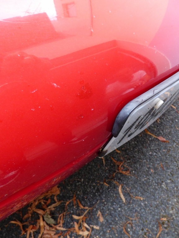

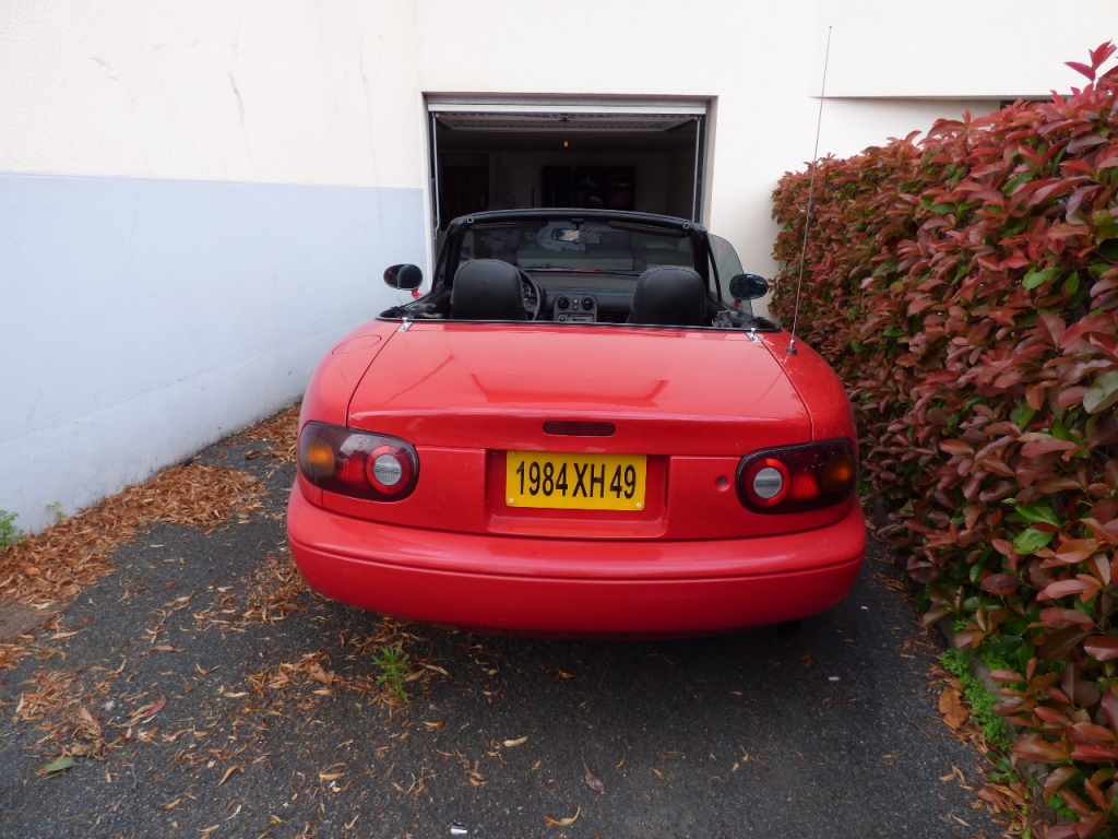

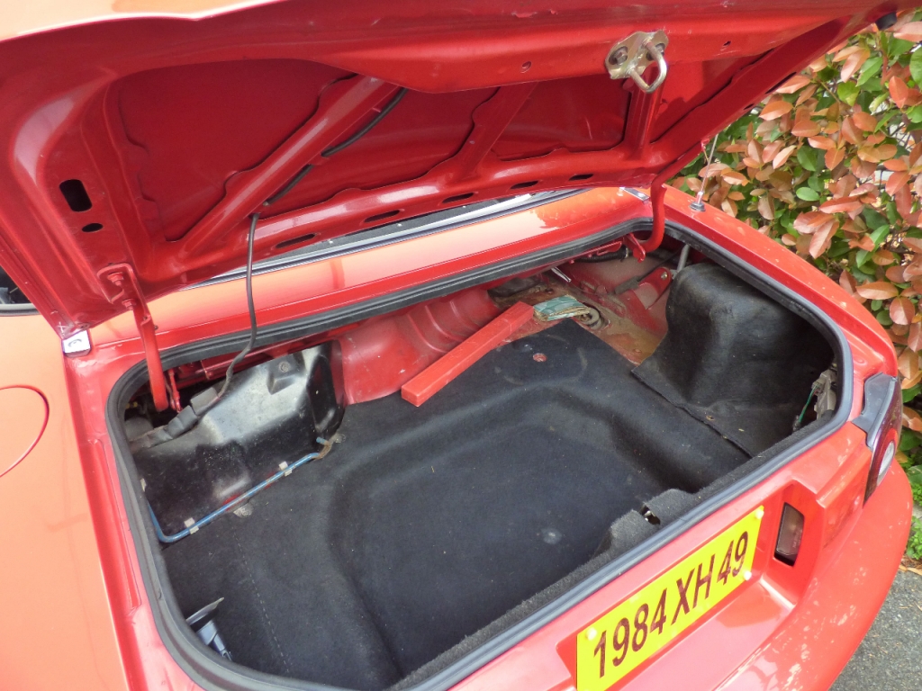

Bonsoir à tous!
J'ai étais voir cette petite Miata importée des US il y a plus de 12 ans!
Voici les photos de la voiture, je n'ai pas pu faire de ballade car au moment de la sortir du garage plus d'embrayage... :oops: autant dire que la déception est vite arrivée...
Il s'agit d'une Miata 1.6 115ch de 1991 avec le nez long, elle dispose de la climatisation et de la DA.
Il y a aussi les jantes d'origine avec des pneus neuf dessus, un couvre capote et une paire de house en cuire rouge et blanc pas super cool :vomi:

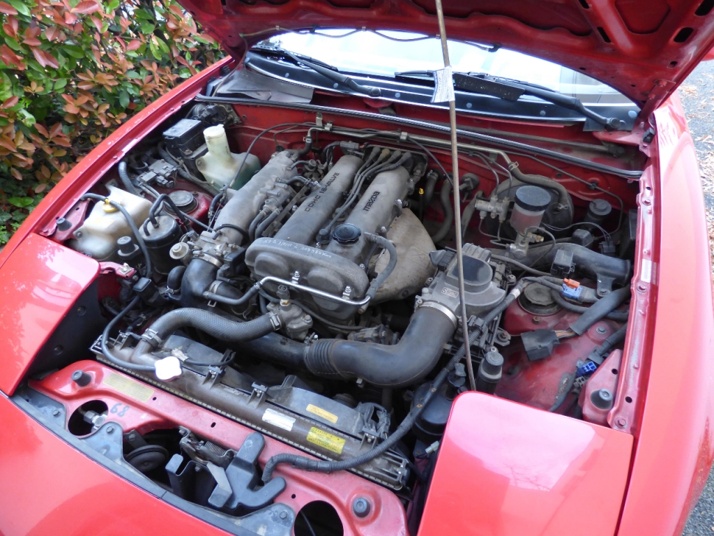

En 2011, elle a eu un joint de culasse. :x
Il y a une facture avec rectification de culasse, tous les joints du haut moteur, rodage des soupapes, distribution, pompe à eau, vidange et depuis... plus rien et 20 000 en 7 ans.
Passons au photos :
Je constate :
- un radiateur qui change de couleur
- un cache culbuteur bien gras (huile au niveau des fils de bougie)
- une jauge d'huile cassée
- pas de fuite au niveau du CAS
- un moulin plutôt propre
- Un léger cliquetis à froid mais après elle roule pas souvent...
- Un silencieux d'échappement qui claque contre le châssis...

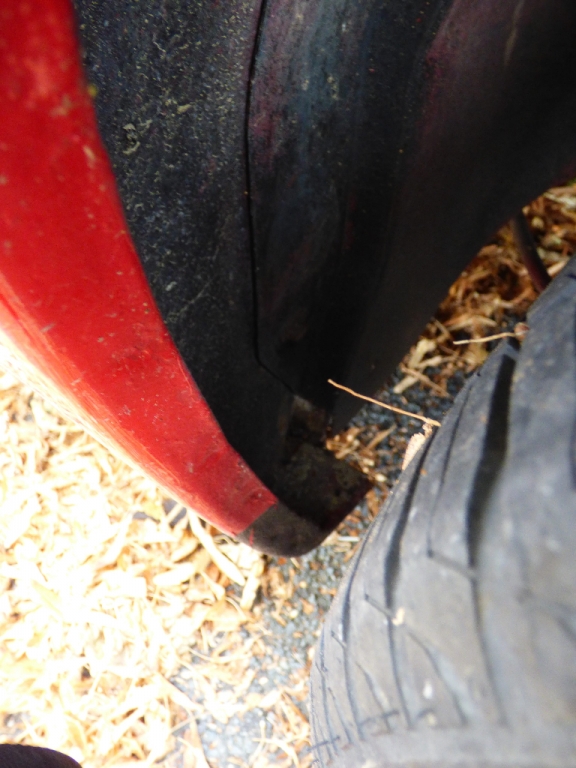

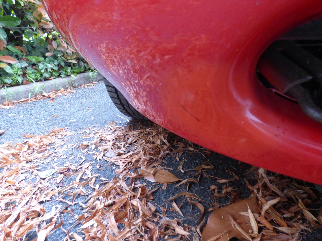

Pas trop visible sur la photo, mais le pneu avant gauche n'est pas le même que les 3 autres et il y a 2mm de cote sur chaque disque :non:

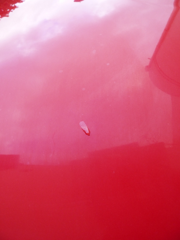

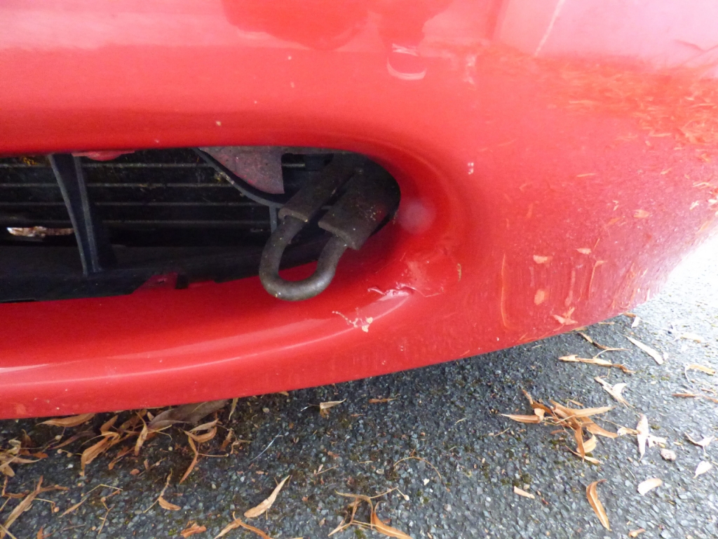

Défauts de carrosserie, le pare-choc avant est à repeindre entièrement pour faire les choses bien!
Niveau arrière et bas de caisse -> R.A.S :geek:
Au passage, pas de feux anti-brouillard arrière :jyg: :boxe: et elle passe le CT...

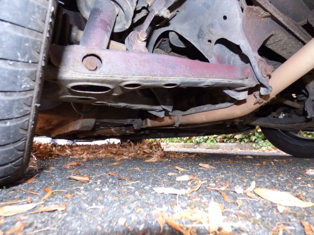

Les dessous ne sont pas trop bouffé par la rouille par contre, j'ai l'impression que les longerons sont quand même creusé et mangé de l'intérieur...

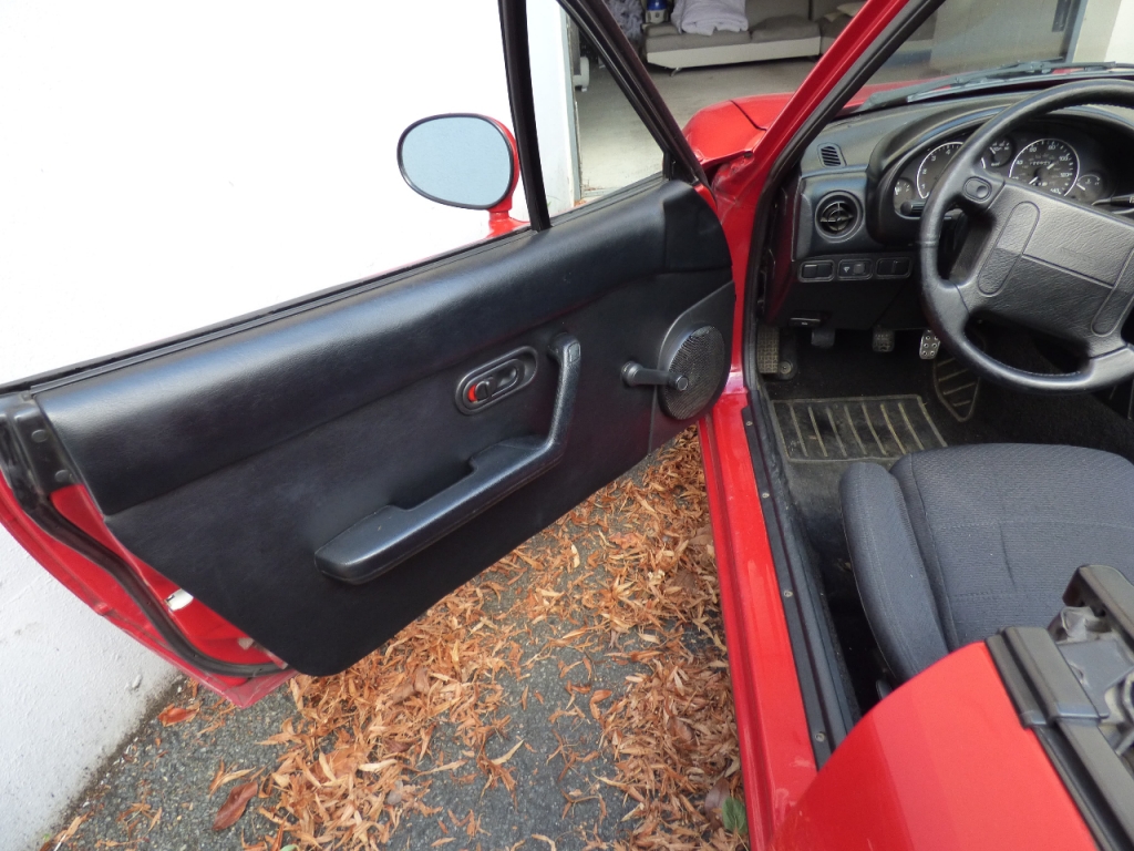

Pour l'intérieur, je déplore
- les enceintes posés au dessus des caches d'origines
- les vitres non électrique et très dur à bouger
- le panneau de porte chauffeur qui à pris la flotte
- le siège chauffeur arraché

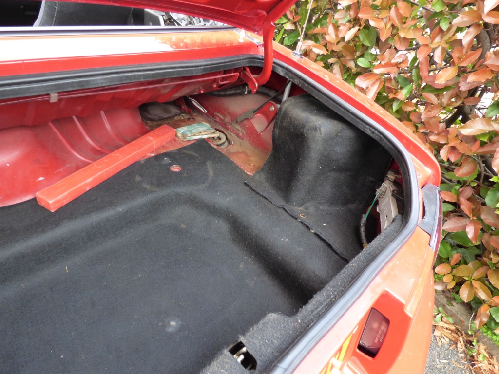

Pour le coffre, je déplore
- Pas de roue de secoure
- Rouille sous la batterie
- Absence de la fixation de batterie et du bac en plastique en dessous
- Moquette très humide dans le fond
Pour finir, je n'ai pas pris de photo mais la capote est déchiré dans tous les sens...
:blague: Attention :blague:
La voiture est affiché à 7000€ et il faut faire :
- Distribution et pompe à eau
- Un embrayage
- Vidange moteur avec filtre à huile
- Vidange pont
- Vidange de boite
- Nouveau radiateur
- Vidange du liquide de refroidissement
- Filtre à air
- Recharge de climatisation -> Impossible avec les nouvelles norme donc exit la climatisation
- 4 disques et plaquettes de frein
- Vidange du liquide de frein
- Changement silent bloc de la ligne
- Nouvelle capote
- Réparation du siège chauffeur
- Démontage des lèves vitres et graissage
- Fixer le problème d'airbag (voyant)
- Changer le joint de coffre pour l'humidité
- Traitement de la rouille dans le coffre
- Installation d'une kit de fixation de batterie (Changement de batterie car trop grosse)
Je présume aussi d'un changement d'amortisseur car d'origine à première vue...
Le contrôle technique passera à mon avis car c'est un copain mais dans 2 ans ça sera une autre histoire avec l'airbag, le feux antibrouillard manquant etc...
Du coup mon idée de lui proposé 5000€ à disparu, je table plus sur 2000 voir 2500€ grand max...

Message Publié : Mar 31 Juil 2018, 07:28
Message(s) : 7688
je vais etre franc mais une NA conduite à gauche en bon état carrosserie tu n'en trouveras pas a moins de 3500-4000€ quelque soit l'état d'entretien et les petits défaut.
si j'étais toi je me focaliserais vraiment (endoscope, etc) sur l'état des tôles extérieures comme intérieur et si elle est vraiment propre de ce côté alors elle vaut bien 3500-4000€
des pièces mécaniques on en trouve pour 3x rien et meme la capote vynile d'origine c'est pas bien cher.
pareil pour les sièges d'origine avec un peu de patience.
si tu veux une NA il va falloir faire un effort ;)
Message Publié : Mar 31 Juil 2018, 07:36
Message(s) : 4862
Pas mieux...
Mais celle-ci a les dessous qui ont frotté, même avec des gants mapa j'y touche pas.
Message Publié : Mar 31 Juil 2018, 08:22
Inscription : Mar 28 Juil 2015, 14:34
Message(s) : 362
Mais là, c'est quand même un truc de fou les travaux à réaliser et puis le combo joint de culasse + entretien peu suivi... après elle à 27 ans, son historique semble plutôt tranquille, pas de circuit ou autre.
C'est une bonne base mais moyennant des heures et des heures de réparation et il faut voir les longerons en dessous qui semble frottés...
