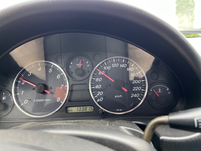

Non une preuve en photo.
Compteur de 10AE en 6ème, photo prise par erwanmanuelfanjio à ma demande
J'ai pas pris de photo sur celle de ma sœur, c'est pile 2500 à 80 en 5.
Message Publié : Mer 26 Juin 2024, 19:54
Message(s) : 5137
Localisation : Cotentin
Si tu regardes le pont 4.3 tu as 77,8 km/h à 2500 ce qui doit bien correspondre à un 80 compteur.
Idem pour la version boîte 6, si tu ajoutes l'erreur de compteur ça colle à peu près.
Donc environ 200 à 300 tr d'écart entre la nb boîte 5 et 6 à 80. Ça compte en usage courant.
