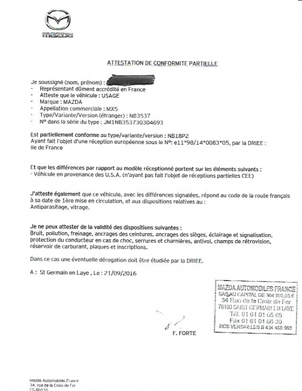

Voici le document que j'ai reçu de la part de Mazda France.
Le point positif c'est que la voiture est partiellement conforme. ;)
Comme mentionné par certains, j'ai qlq modifs à faire. Je le savais donc pas de surprise. Je ferai uniquement ce qui est absolument nécessaire. :tantpis:
Avant de prendre rendez-vous avec la DRIEE, je dois compléter le dossier RTI01.2. Connaissant l'administration française, je veux mettre toutes mes changes de mon côté. C'est pourquoi je vous sollicite pour ce dossier.
C'est la 1ère fois que j'entends parler du "barré rouge". Maximotep, si tu peux fournir toutes les pages cela m'aidera certainement à compléter le RTI01.2. ;)
Merci pour tous les msgs de soutien cela fait chaud au coeur :love2:

Pour le descriptif technique tu dois demander à Mazda de te l'envoyer, celui que j'ai ne correspond pas a ton véhicule (NA18B2 vs NB18P2). Et pas besoin de remplir quoi que ce soit, ils te le prennent et basta.
Par contre t'as au moins trois tests à faire à l'UTAC: Freins , rétro et bruit. J'en ai eu pour un peu moins de 1200€ pour ça à Bordeaux pour info. Et impossible d'y couper à part si avec de la chance tu peux faire un déménagement de véhicule plutôt qu'une homologation.
