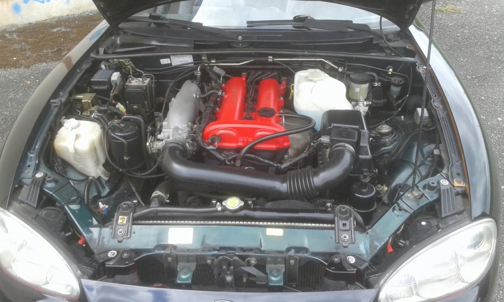

Je me permets de vous mettre une photo du moteur, si quelque chose vous paraissait anormal.

StevensonPr a écrit :
je permets de vous mettre une photo du moteur, si quelque chose vous paraissait anormal.
images/user/10778/161014-120850-20160619154823.jpg
Merci encore pour tous vos conseils !
Il te manque du liquide dans le bocal d'embrayage.
Soit le niveau à mal été fait suite à une purge soit tu as une fuite au niveau du récepteur d'embrayage, car le niveau ne doit jamais bouger en fonctionnement normal.
je vois pas de liquide de refroidissement dans le bocal aussi :?
